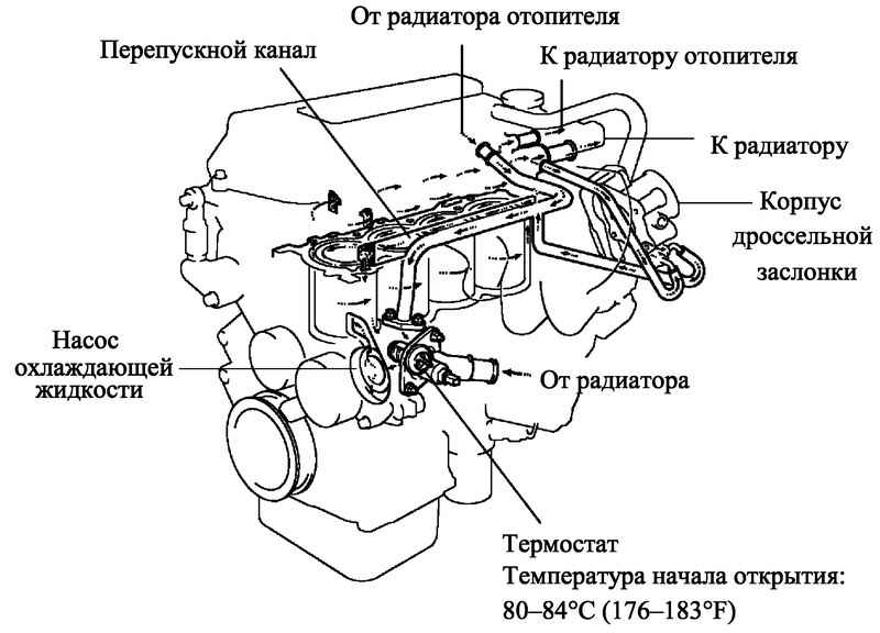

Блин разбирался сегодня с установкой подогревателя
101.jpg [ 26.61 КБ | Просмотров: 4422 ]
по схеме циркуляции
135.jpg [ 41.12 КБ | Просмотров: 4422 ]
никак не мог понять почему у нас в статье про установку http://www.vistaclub.ru/p.php?d=experience&f=podogrev циркуляция охлаждающей жидкости идет в обратную сторону и да-же радиатор подогревает, ведь наоборот будет правильнее забирать из патрубка подогревать и подавать в сливное отверстие.
и тут на-те нашел инструкцию по установке!
http://www.podogrev.com/toyota/
тут четко сфотано что котел находится у сливной пробки и подает туда разогретую охлаждайку.
070b9a3291737fbce10413b17bc6e752.jpg [ 56.82 КБ | Просмотров: 4422 ]
Добавлено спустя 4 часа 55 минут 53 секунды:
ААА почитал здесь
http://www.podogrev.com/sam_ustan/
Оказывецо что по их табличке у нас в ЧаВо правильно описан процесс установки.
Но чисто физически нагретая жидкость поступающая напрямую к цилиндрам лучше чем в патрубок!

т.е. ты сделал:
вход это нижний патрубок радиатора
а выход в сливную пробку на блоке?
не когда не слышел про такой способ подключения)
буду знать
 Заголовок сообщения: Re: Поставил автономный подогреватель (котел) !
СообщениеДобавлено: 24 ноя 2011, 22:29
Сообщения: 434
Откуда: САМАРА
Репутация: 79
Мне очень стало интересно,не ужели по ютой схеме работает,ведь сливная пробка самая нижняя точка в блоке.Мы собираемся прогреть блок полностью,а не частично.Малый круг это кольцо определенного обьема и уменьшать его нет смысла.
СообщениеДобавлено: 25 ноя 2011, 11:15
Холодный антифриз должен поступать снизу в электрический котел и котел соответственно должен стоять пониже, на уровне нижнего патрубка или еще ниже, а разогретый антифриз путем конвекции, т.е. самотоком расширяясь поднимается вверх, соответственно верхний патрубок должен быть подключен в верхней точке двигателя. И так по кругу антифриз и циркулирует постоянно... Это залог нормальной работы без перегрева. И котел обычно по инструкции ставят строго вертикально, без наклонов.
СообщениеДобавлено: 26 ноя 2011, 00:54
Сообщения: 434
Откуда: САМАРА
Репутация: 79
Полностью согласен!Пользуюсь третью зиму при таком подключении,нет проблем.
СообщениеДобавлено: 26 ноя 2011, 16:04
Сообщения: 858
Блог: Посмотреть блог (9)
Репутация: 192
в сливную пробку без пользы у нас т.к. выходной патрубок должен быть как можно вертикальней и как vromi сказал будет перегрев.
СообщениеДобавлено: 28 ноя 2011, 09:32
тыц тыц тыц
Сообщения: 335
Тем: 33
О машине: яям50 1яя-ау 1999г
Репутация: 35
Я задал вопрос на сайте http://www.podogrev.com
От: podogrev@agava.nashgorod.ru (User Podogrev)
Вопрос:
Здравствуйте, Скажите пожалуйста по вашей рекомендации самостоятельной установки для двигателя 1ZZ-FE нужно подключить подогрев по правилу:
"забор ОЖ из блока двигателя со сливной пробки через штуцер, подача ОЖ в верхний патрубок радиатора через тройник".
А можно подключить на оборот? И если нет то почему, т.к. я считаю что теплопотери при таком подключении меньше.
Ответ:
Здравствуйте! По предложенной Вами схеме не будет циркуляции ОЖ и соответственно прогрева двигателя.
Установку можно осуществить по схеме: забор ОЖ с обратки печки, подача в сливную пробку.
Т.е. частично я был прав. Я считаю что при подключении подачи ОЖ к сливной пробке - будет максимальная температура на цилиндрах, и циркуляция будет в естественном направлении. Причем при наличии клапана в подогревателе, она не изменится при работе двигателя.
з.ы. хотя я не понял в чем разница забора ОЖ от патрубка или обратки печки.
