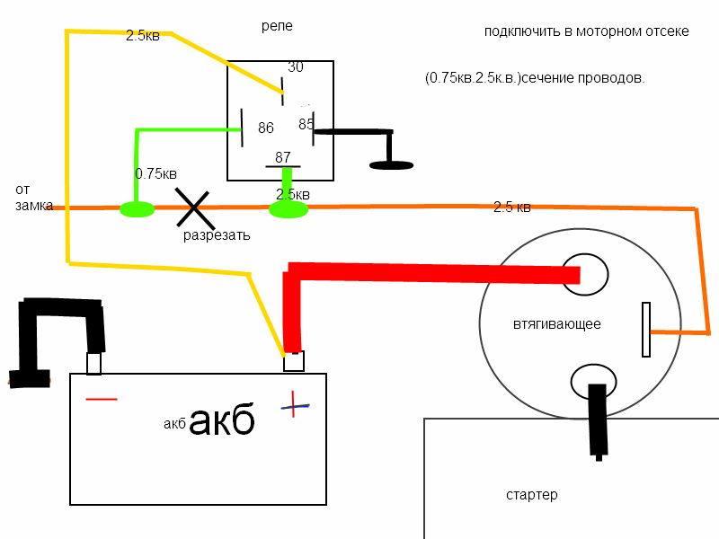

 Заголовок сообщения: Re: Не заводится с автозапуска на холодную.
СообщениеДобавлено: 14 ноя 2011, 23:56
Сообщения: 425
Откуда: Воронеж
О машине: sxv10
Репутация: 115
попробуй
Точечный рисунок.gif [ 18.5 КБ | Просмотров: 866 ]
