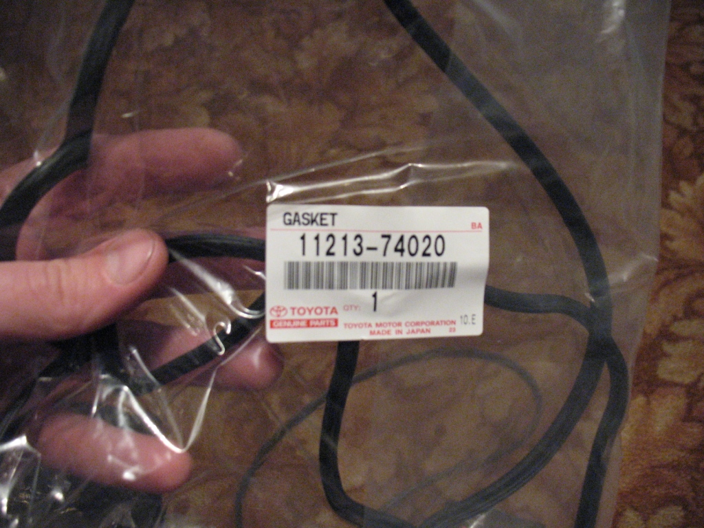

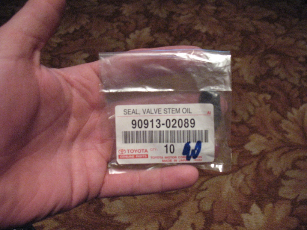

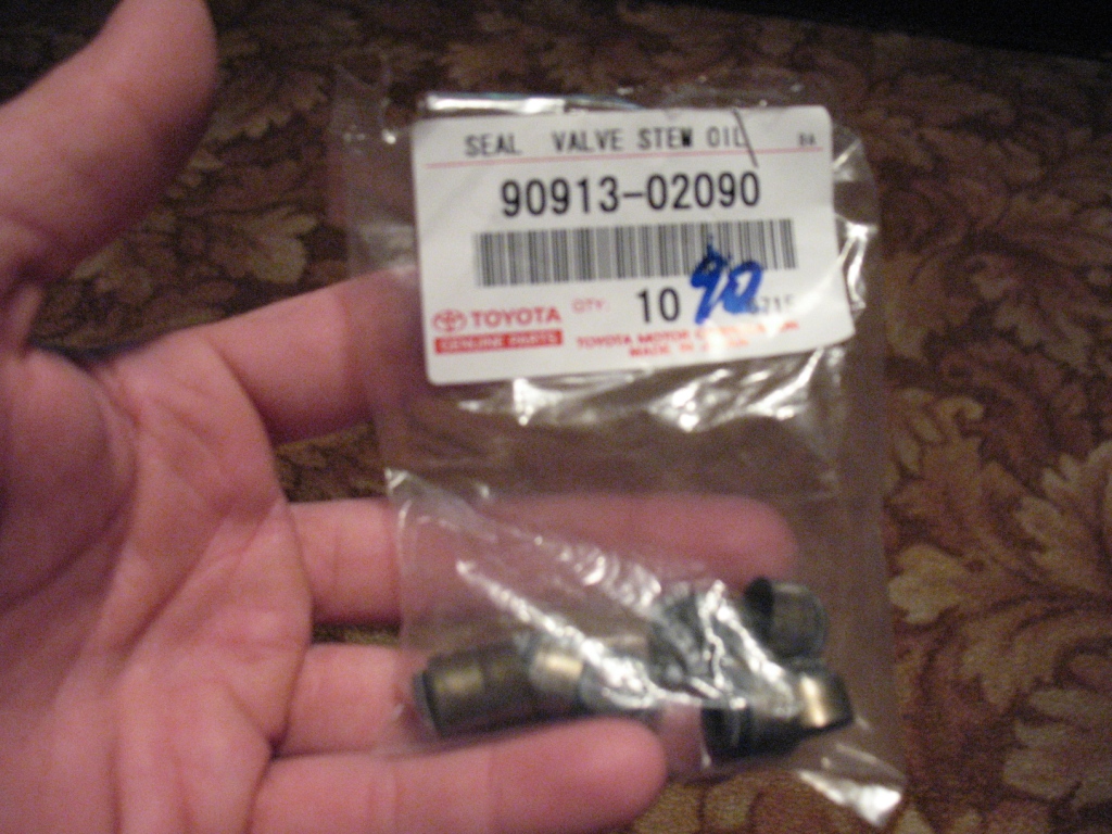

В апреле прошлого года отдавал гаражному спецу(хорошему) менять грм(всё кроме помпы).За одно и колпачки прикупил,всё равно снимать клапанную крышку.По отдельности не помню,а за всё отдал 6,500+4,300 работа.
Изображение 003.jpg [ 398.98 КБ | Просмотров: 6535 ]
Изображение 005.jpg [ 412.04 КБ | Просмотров: 6535 ]
Изображение 010.jpg [ 418.21 КБ | Просмотров: 6535 ]
 Заголовок сообщения: Re: Маслоотражающие колпачки клапанов
СообщениеДобавлено: 15 янв 2012, 15:12
По отдельность масло сьемные колпачки стоят(впускной 100р)Выпуск 120р
Их 16=>8Х100+8Х120=1760(ну 1800)Тоже узнавал.
