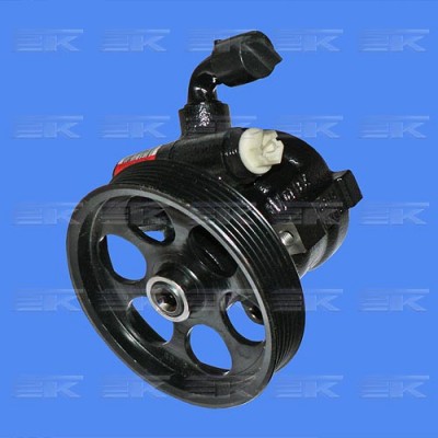

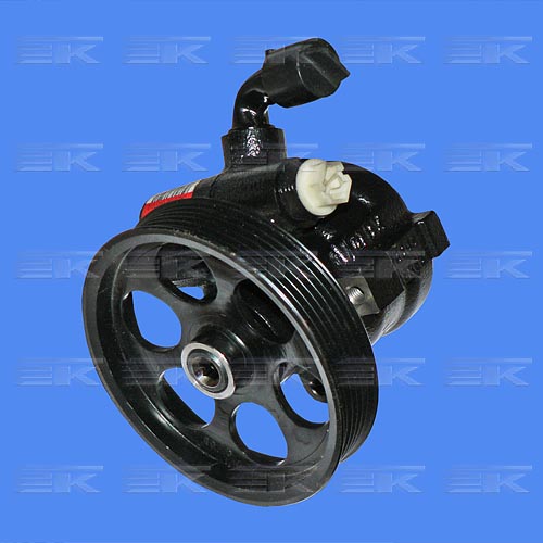

Всем привет.Возникла проблема полетел насос гура.Который с задней частью алюминь.Поиски по сайту особых успехов не дали.Цены новых кусачие,брать китай за 5 тыщ жаба душит.Местные торговцы меньше чем за 4 тыщ б/у не отдают.
Короче попался мне на халяву насос гура от фиат альбеа 2008 г.в.Оказалось
1.точки крепления как у тоёты тока пришлось немного подточить
2.резьба и расположение штуцера высокого давления как родной
3.Шкив поставил родной тока токарь за 100р мне его переделал.
Один минус в расположении входящего штуцера.(под другим углом)Пришлось ставить переходник.
_________________4d91d9e57bd38.jpg [ 196.7 КБ | Просмотров: 1795 ]

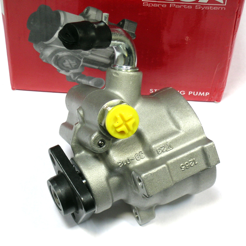

Но вот ещё один сюрпиз который думаю понравиться виставодам с такойже проблемой.
ПРЕДУПРЕЖДЕНИЕ(Инфа указанная ниже мною лично не проверена а взята с сайта
(http://www.myalbea.ru/forum/showthread. ... FC&page=10)
Насос гура на альбею подходит от УАЗ Патриот
3163_3407010_l.jpg [ 63.9 КБ | Просмотров: 1795 ]
