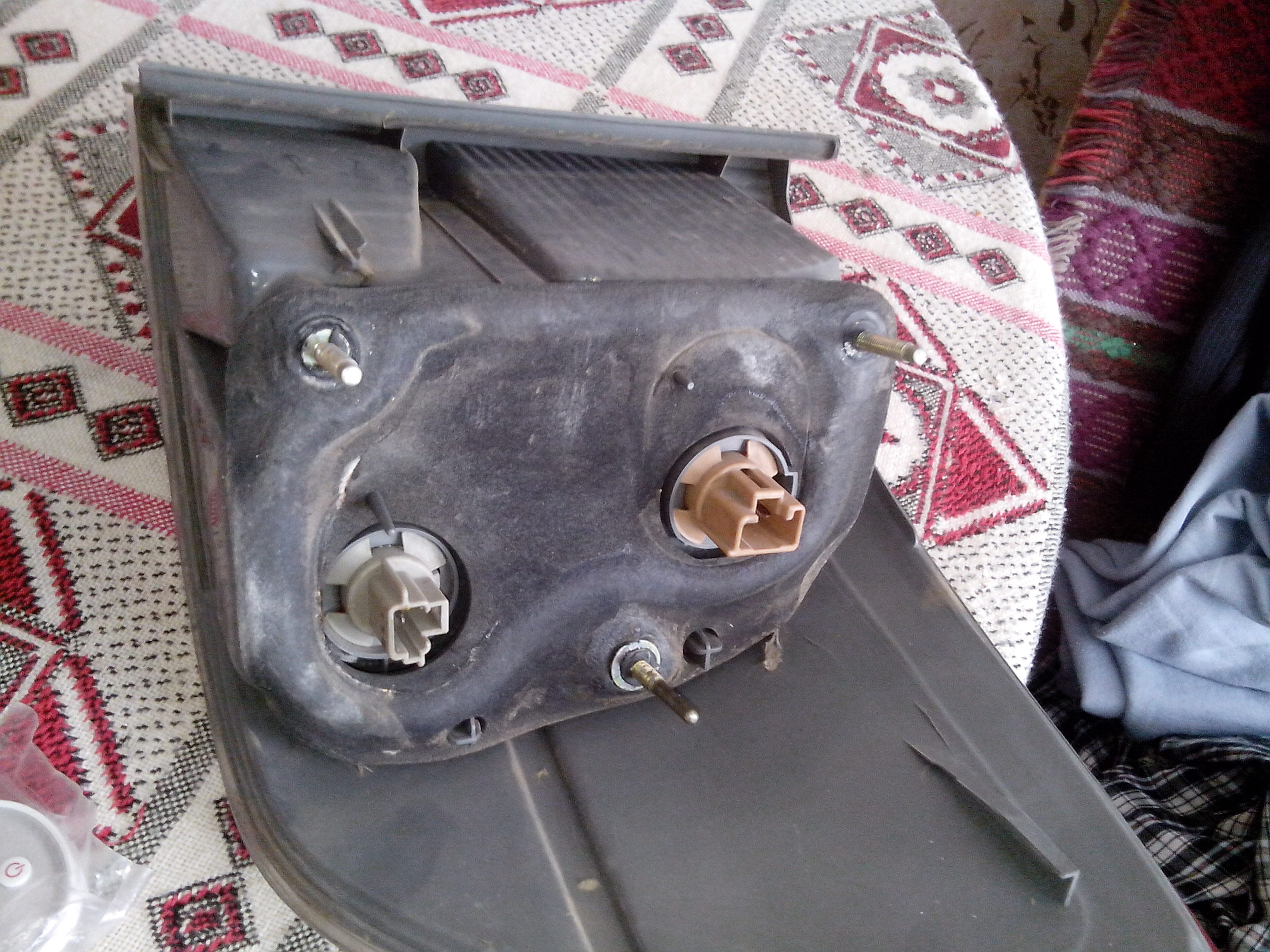

Вот, только немного подсохла, типа пористой резины.
IMG_20120226_153828.jpg [ 1.29 МБ | Просмотров: 4313 ]
IMG_20120226_153858.jpg [ 1.32 МБ | Просмотров: 4313 ]

объясните мне непонятному! прокладка прижимается к кузову, в основном в тех местах, где прикручиваются болты стопарей, т.е гайки с обратной стороны кузова, всё отверстия закрыты, поэтому вода не попадает в карманы багажника. Это понятно. если прокладка не прижимается или отсутствует - вода в карманах. А как влияет прокладка на воду в самих стопарях? Она может попасть через неплотные фишки (как ее там), куда лампочка вставляется, либо через негерметичность самого стопаря по краям, повторюсь - где соединяются цветная (наружная) часть стопоря и темная (внутренняя). Я думаю так

По краям стекла вода попадет если фонарь поврежден, а если прокладка не плотно, то вода попадает под прокладку и вентиляционное отверстие под патроном лампы поворота в фонарь. Сейчас у меня в фонарях и карманах сухо.

у меня стопари сухие, левый карман тоже. правый - вода, прав. крайний стопарь снимал, прокладки нет, вывод - отсюда и вода. Vyatich спасибо, что вдолбил! А откуда мошки в стопарях? Через вентиляционные отверстия? (это такие открытые маленькие трубочки)

Да нет, там под патроном поворотника хорошие окна.
