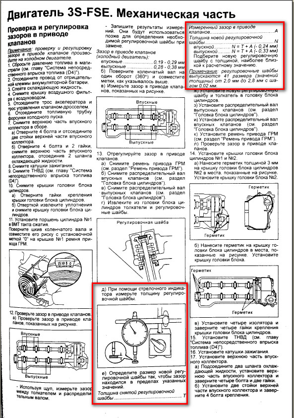

СообщениеДобавлено: 29 фев 2012, 11:40
Star_60 писал(а):
А что, их нет на D-4? На этом двигателе клапаны не регулируются вручную...
гидрокомпенсаторов нет. зазоры регулируются заменой шайб под толкателями.

uraStav писал(а):
Есть гидрокомпенсаторы. Стучали... было время.... Заехал на станцию клапана отрегулировать, сказали, что все сделают гиброкомпенсаторы... так и получилось... постепенно стук исчез... сейчас все тихо.

СообщениеДобавлено: 01 мар 2012, 12:18
нету гидрокомпенсаторов на 3S!!!! смотрите теорию (хотябы в букварь загляните в раздел регулировка клапанов)
 Заголовок сообщения: Re: Стрекотание в двигателе после замены ремня ГРМ
СообщениеДобавлено: 01 мар 2012, 14:23
Сообщения: 1389
Репутация: 350
вот в подтверждение
2012-03-01_152323.jpg [ 232 КБ | Просмотров: 15644 ]
