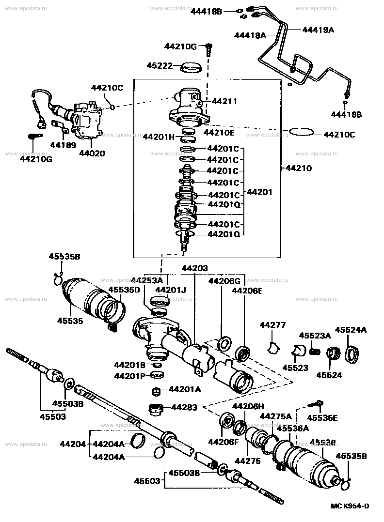

Судя по схеме сложного ничего нет,но если не хочешь на сход-развал ехать, то нужно смерить длину до контргайки или количество оборотов наконечника.

схему на экзисте видел. всё равно спасибо. На сход развал поеду. Интересовало нужно ли какие хомуты или просто рейку купить и всё? И какую рейку? может старую восстановить? Здесь на форуме читал что как то прессом. И что лучше восстановить чем Китай брать.
