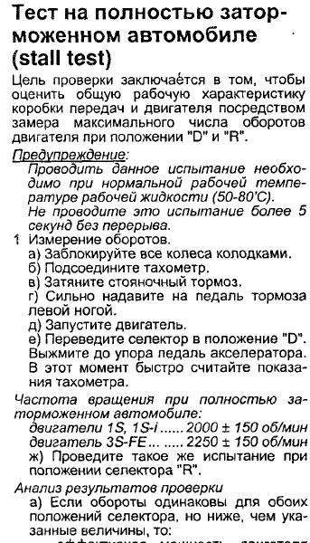

Вот из букваря выписка. у меня норма где-то 2300...
Безымянный.jpg [ 210.24 КБ | Просмотров: 1736 ]

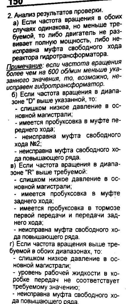

Новый рисунок1.jpg [ 209.67 КБ | Просмотров: 1541 ]
Новый рисунок.jpg [ 129.55 КБ | Просмотров: 1541 ]
