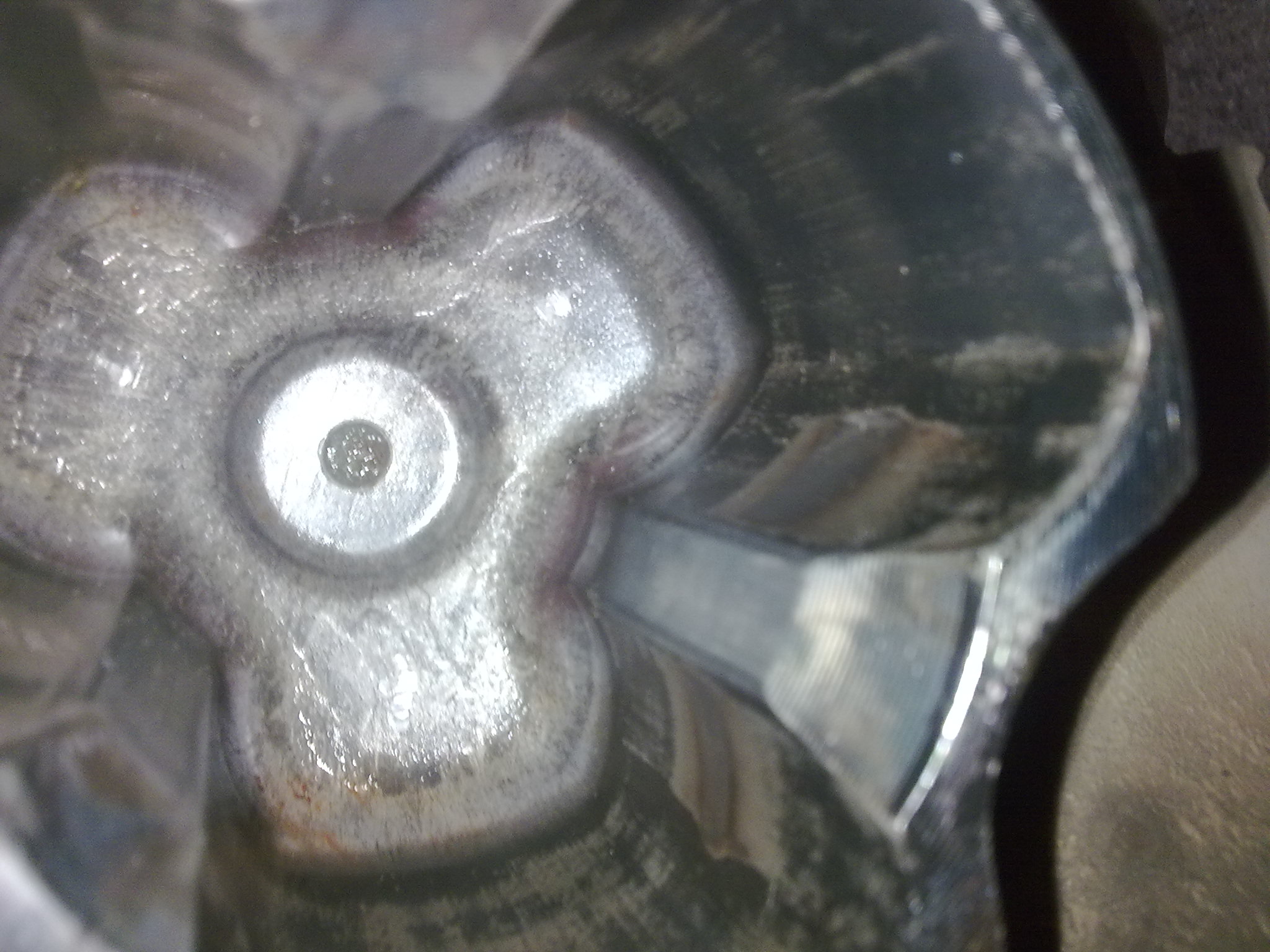

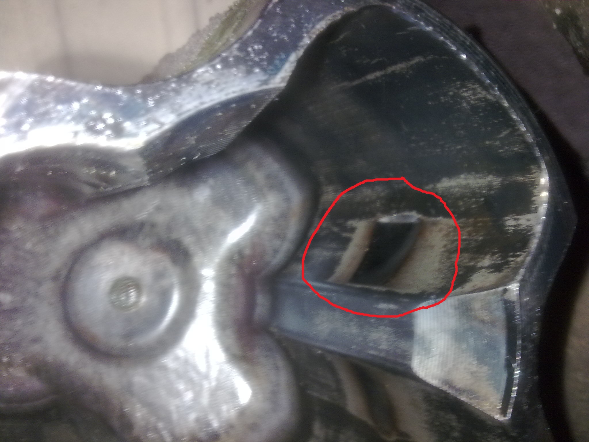

Причина вибрации была в выработке на внутреннем шрусе,
я так понимаю из-за неподходящей смазки была какая-то черная со следами ржавчины.
Наверно бывший хозяин забил смазку для наружнего шруса.
Забил Castrol LMX. Проехал около 20000 пока все хорошо.

о как....а я все считал, что внутренние вечные....
