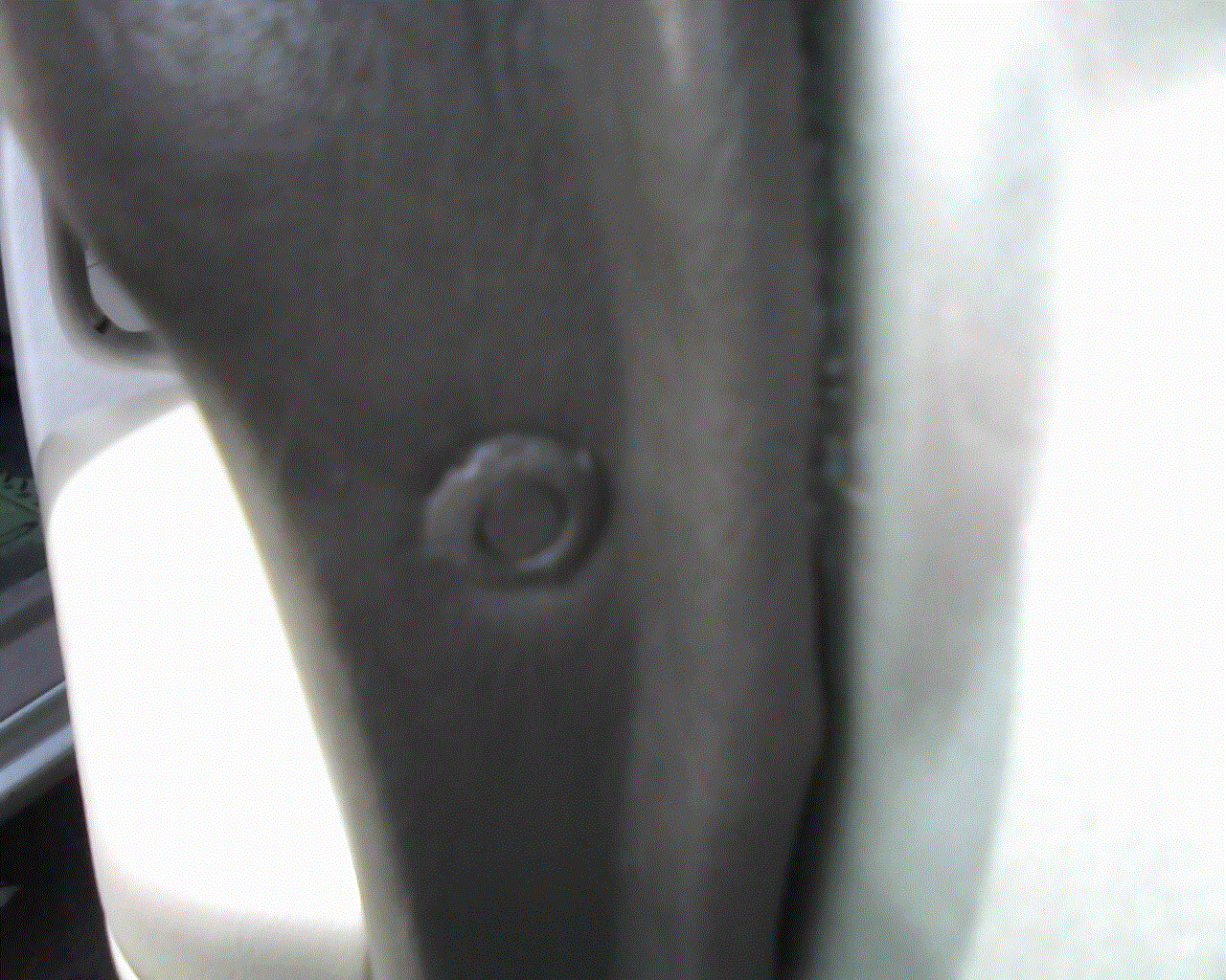

Не могу разобраться, как снять обшивку. Все клипсы отщелкнул, все шурупы открутил, а вот есть там один шплинтик, вверху сбоку, из-за которого никак не получается снять обшивку. Я просто не пойму, как его вытащить. Пробовал его поддеть отвёрткой- немного края обламал ему, а изнутри не подлезть никак к нему. Кто снимал и знает, как его вытащить? Фото этого шплинтика прилагаю.
Комментарий к файлу: вот это шплинт
IMG0003A.gif [ 474.67 КБ | Просмотров: 1937 ]

наоборот, на него нужно нажать, т.е. утопить, как он туда утопится, вытащить клипсу.

Вот спасибо! попробовал надавил- и всё, она вылезла. правда стал обратно её запихивать и сломал пополам этот штирёк. как его обратно-то нужно? изнутри чтоли? что-то я не догоняю.

так думается снячала внешнюю часть, а потом штырёк засовываешь, кста очень похоже на штуки, которые внешнось стопа на стекле держут, я их сломал правда....Была бы темка раньше тоже бы внутрь запихал....

обратно надо было пипку во внешний мир выдавить и совать потом надавить зафиксировав тем самым
http://toyota-club.net/files/06-01-10/0 ... m_door.htm

Да я, вроде, так и делал( Блин, там у меня столько пылищи под обшивкой....

возьми ее как образец, и дуй в любой магазин автозапчастей, сто пудово подберешь такую клипсу! стоит копейки.

Точно я их ножом срубал и новые ставил.

пистон на рынке от 3 до 10 р (на кого нарвешься)яб еще заодно мовиля пшикнул на швы из нутри,и механизмы литолом смазал
