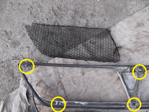

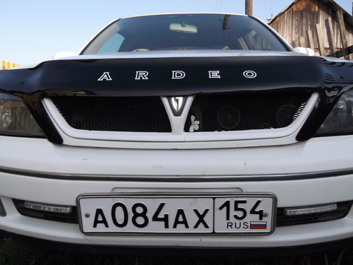

Вот и я переделал решетку. Вырезал из старой пластиковую решетку и вставил железную.
DSCF2619_измен.размер.JPG [ 118.45 КБ | Просмотров: 2582 ]
DSCF2623_измен.размер.JPG [ 112.63 КБ | Просмотров: 2582 ]
DSCF2625_измен.размер.JPG [ 110.56 КБ | Просмотров: 2582 ]

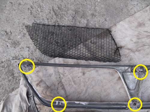

товарищ виставод! а если не трудно то можно фото решетки с обратной стороны? и как крепил саму сетку? родные перекладины выпиливал? или другой какой способ есть их удаления?
спасибо
 Заголовок сообщения: Re: тюнингованная решетка радиатора
СообщениеДобавлено: 09 авг 2012, 17:00
Толковая летняя решетка получилась. Лично мне нравится.
P.S. Да простят меня отцы-прорадители, но я уже подумываю иметь не только зимние\летние диски колёсные, но и решетки сезонные. Реально оно того стОит.
:roll: ....

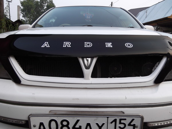

Моя модница. :smile:
DSCF2701_измен.размер.JPG [ 87.91 КБ | Просмотров: 2487 ]
DSCF2699_измен.размер.JPG [ 92.71 КБ | Просмотров: 2487 ]

motayo писал(а):
спасибо

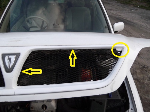

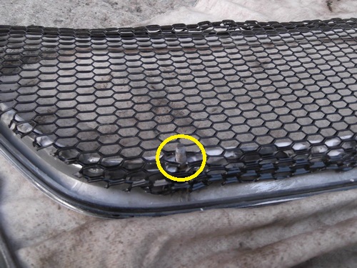

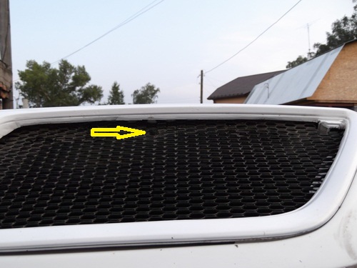

Вот фото!!!
Комментарий к файлу: Сетку я вырезал лезвием от пилы по металлу. По кромке самой решетки (стрелочки). Нужно оставить обязательно верхний боковой крепеж (кружочек)
DSCF2733_измен.размер.JPG [ 90.9 КБ | Просмотров: 2461 ]
Комментарий к файлу: Вот так должно получиться. Крепления остаются (кружочки)
DSCF2738_измен.размер.JPG [ 121.71 КБ | Просмотров: 2461 ]
Комментарий к файлу: В сетке проделываешь отверстия, продеваешь ее на болты. Загибаешь края. Таким образом она прижмется к капоту.
DSCF2739_измен.размер.JPG [ 121.43 КБ | Просмотров: 2461 ]
Комментарий к файлу: К верхнему ушку на капоте, я прикрепил сетку на болт черного цвета.
DSCF2734_измен.размер.JPG [ 86.8 КБ | Просмотров: 2461 ]

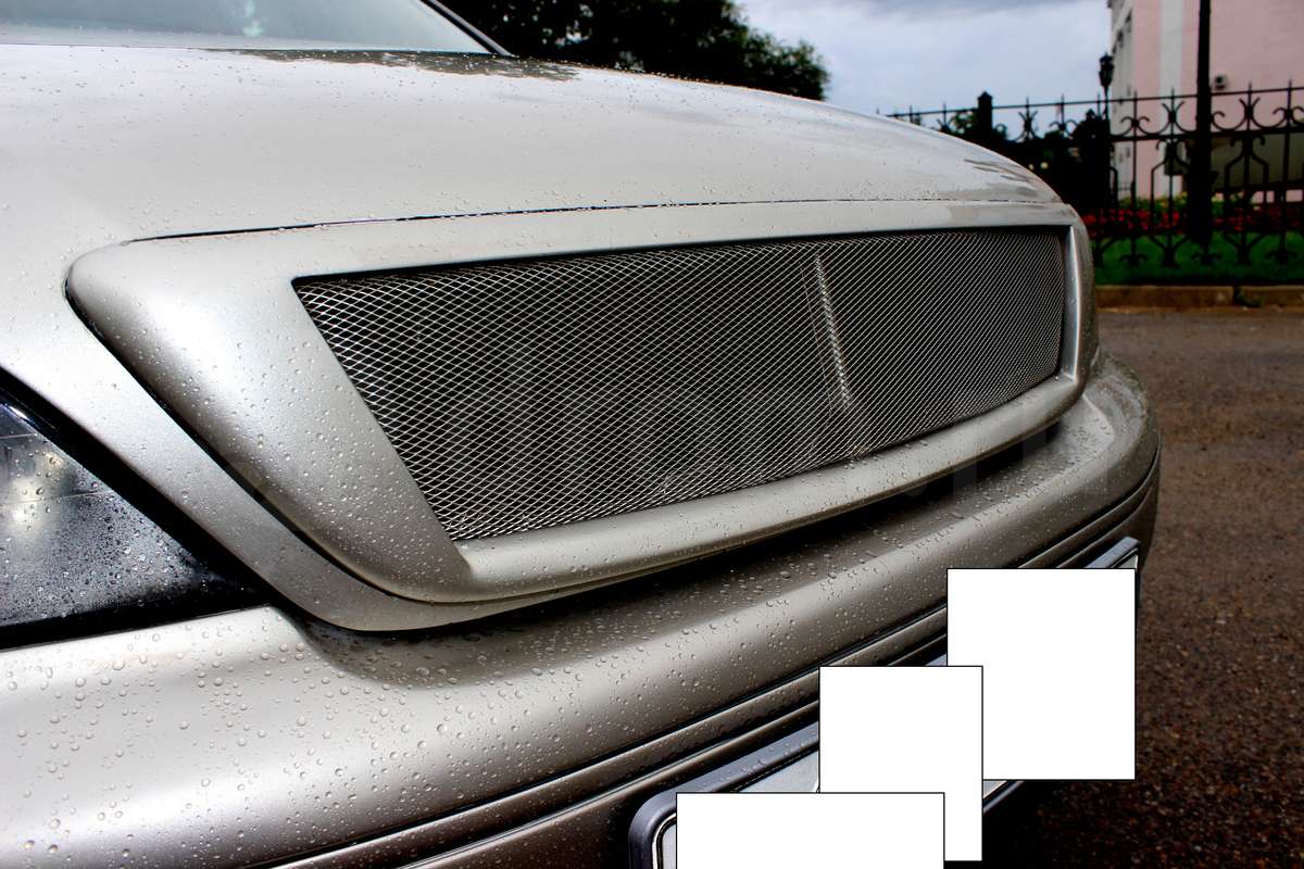

Репутация: 2515
Во какой колхоз нарыл :bad: :bad: :bad:
85684584.jpg [ 134.2 КБ | Просмотров: 2097 ]
СообщениеДобавлено: 23 ноя 2013, 15:21
Посмотреть бы с других ракурсов. Если все сделано аккуратно, то может быть очень даже ничего.
