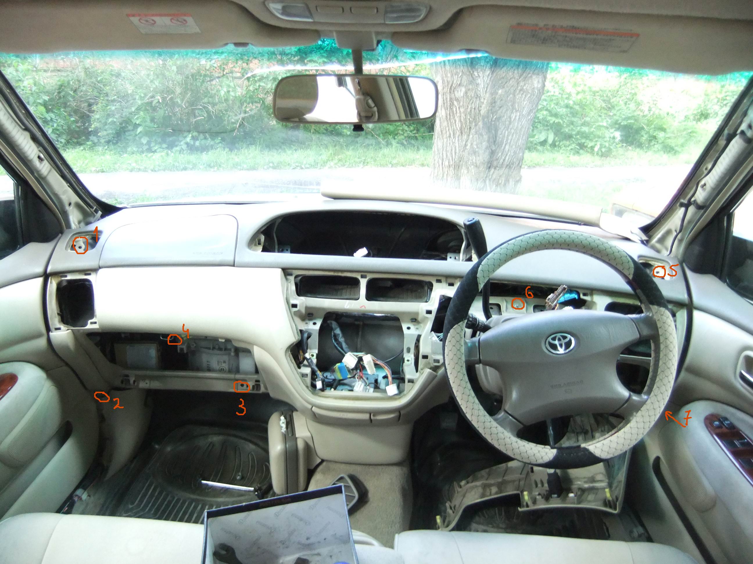

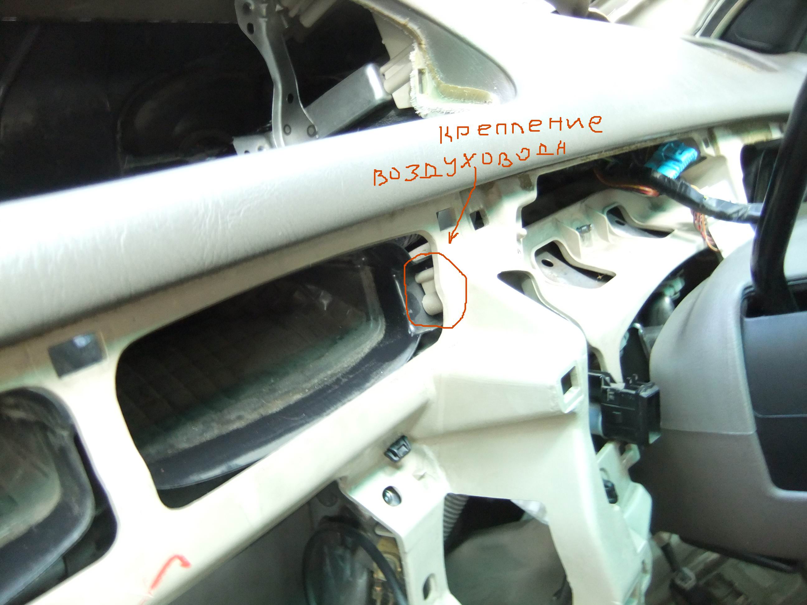

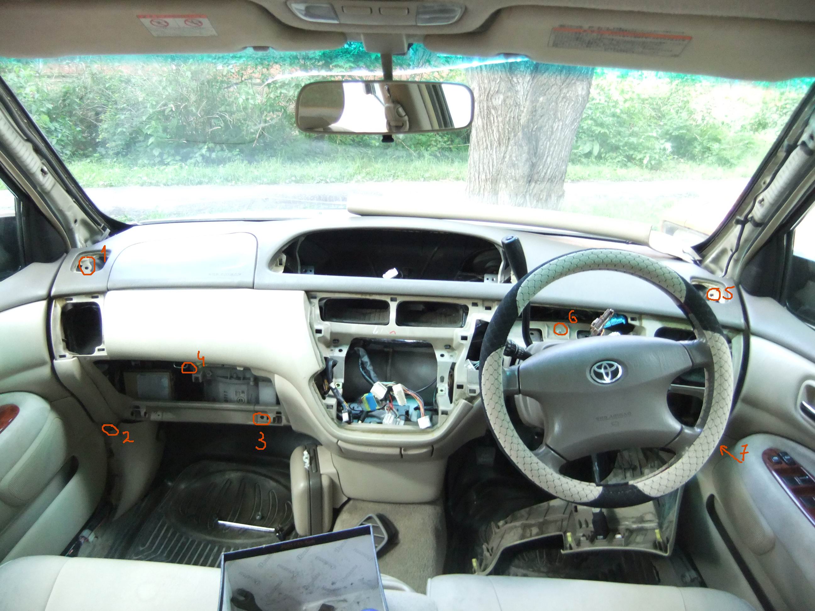

Открутил все что можно, торпеду снять не смог :( и тянул и дергал и силу применял... что-то в середине сверху держит...
болтовые крепления которые нашел пометил на рисунке

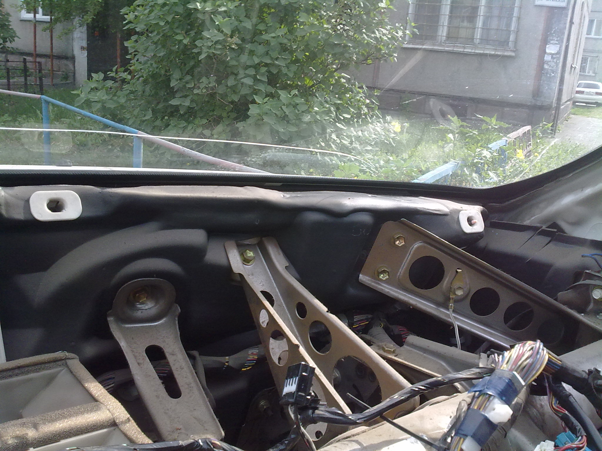

здорова Вы мне ссылку дали, на ту же тему, где пишу... я все делал как ham написал... но торпеда мертво стоит либо я что-то пропустил либо есть какие-то хитрости.
Воздуховоды от панели на месте не отделяются, у них шируп с обратной стороны.... как я понимаю они снимаются после отделения панели от кузова?

Здесь не помечен бол крепящий подушку пассажира к балке.

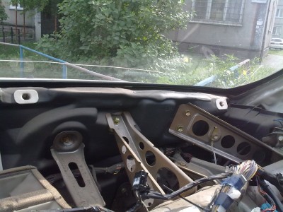

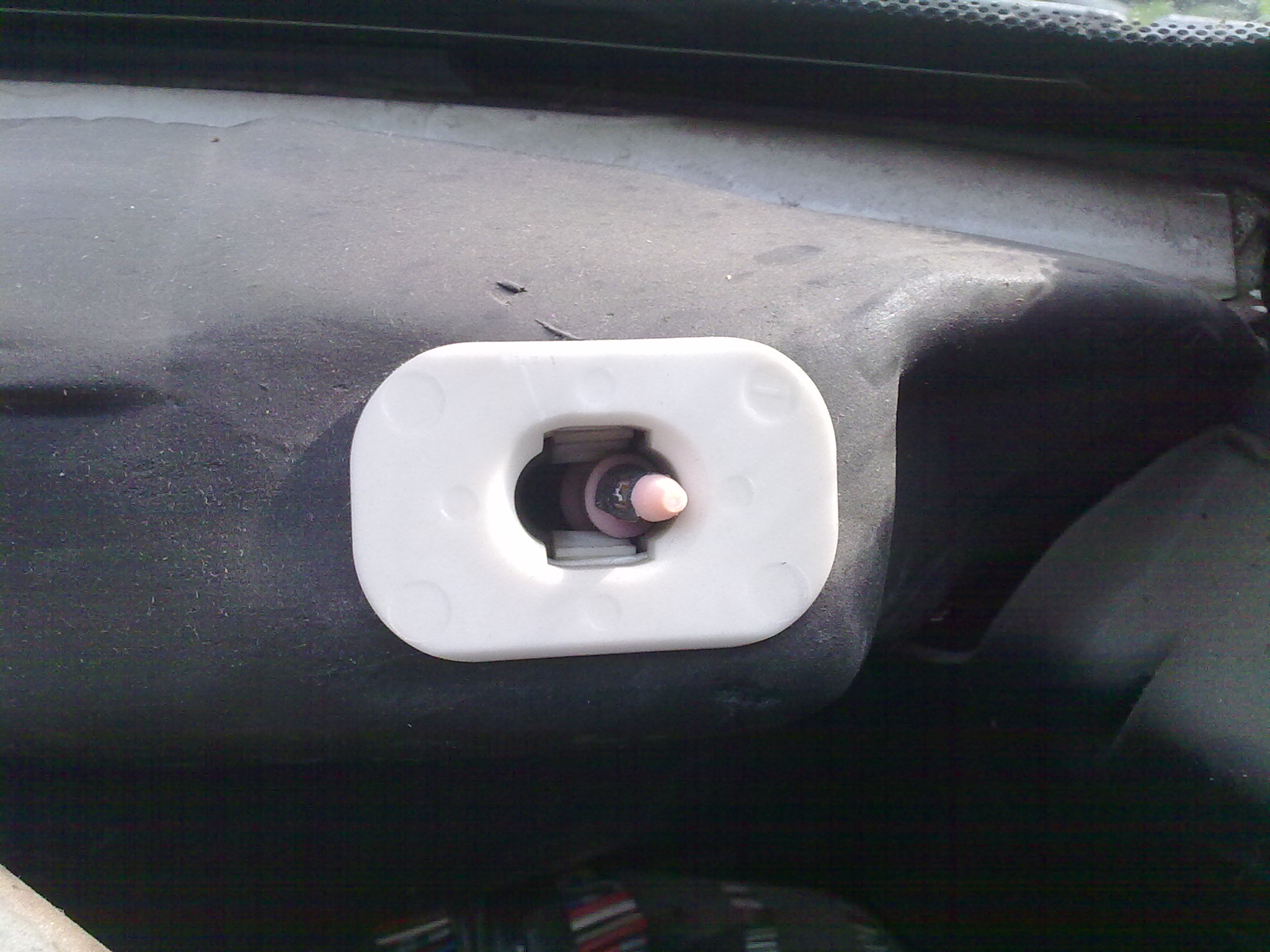

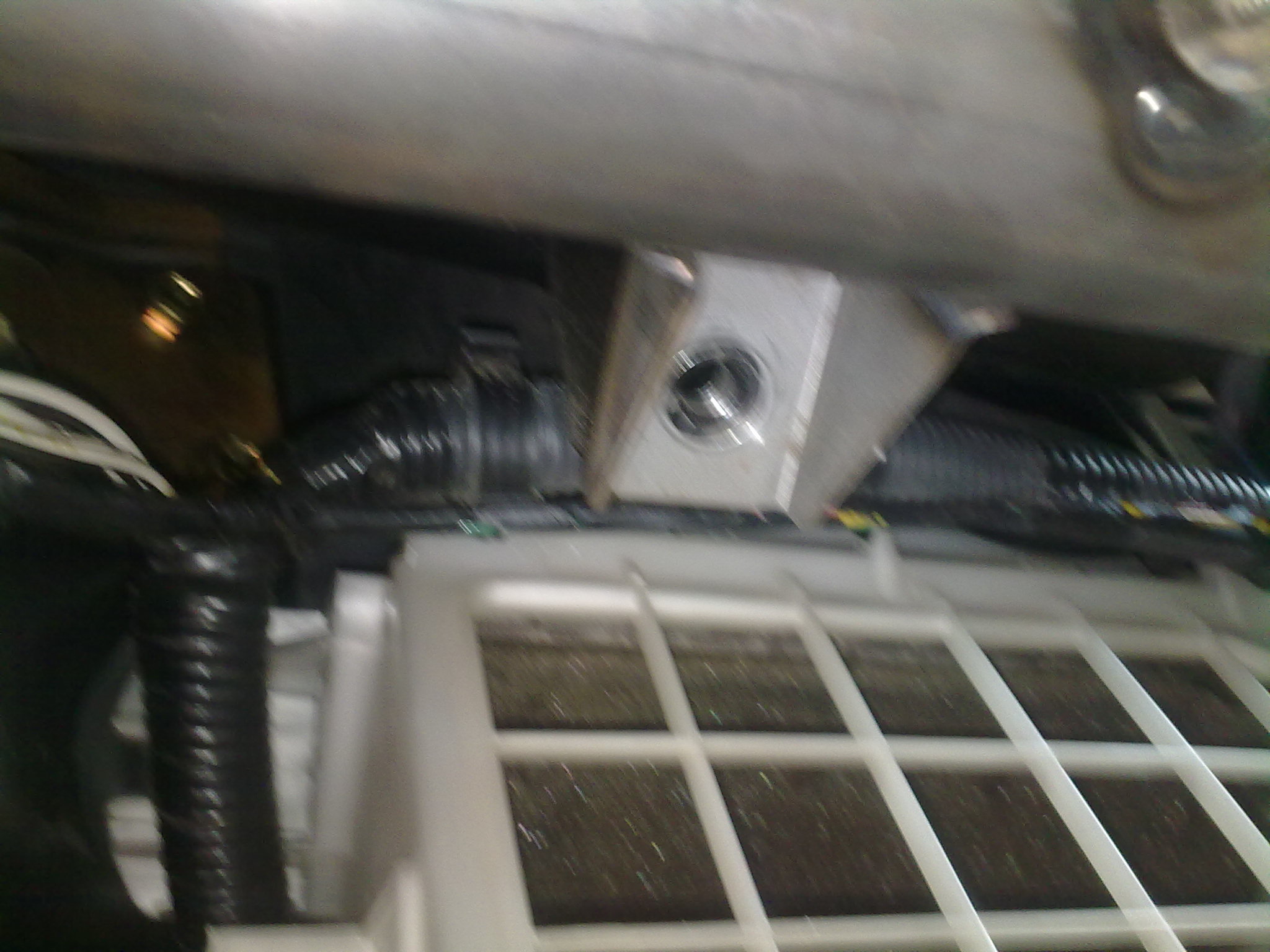

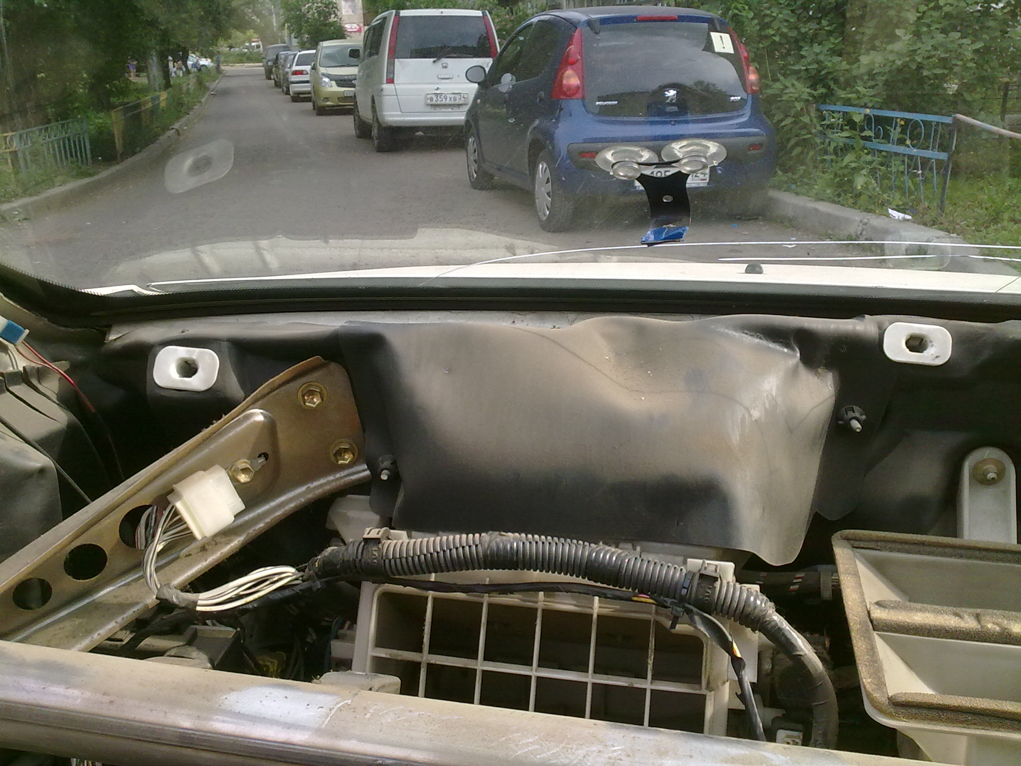

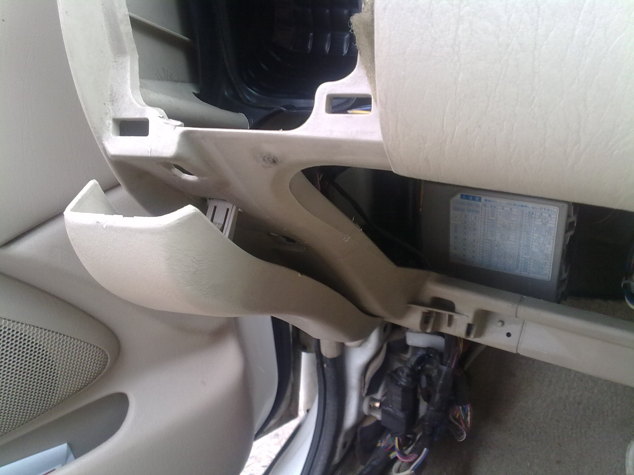

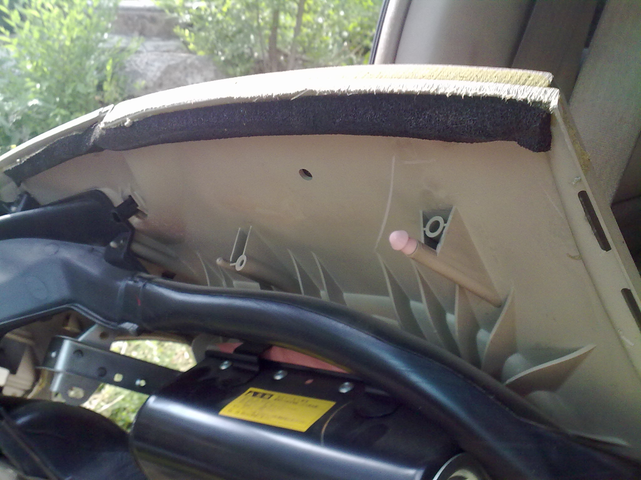

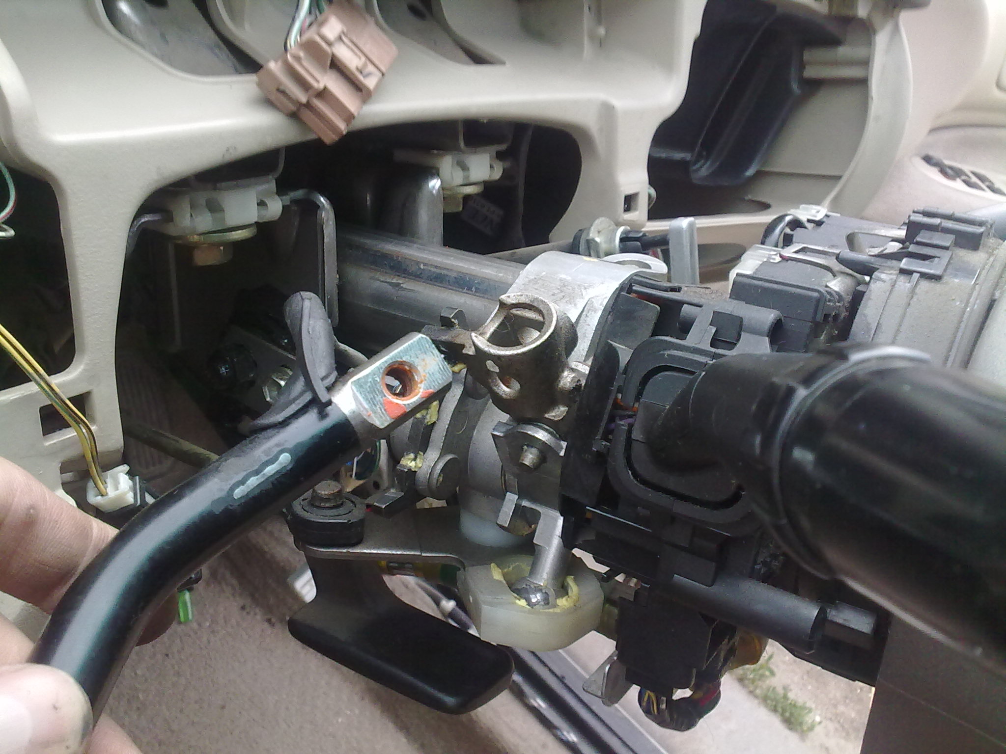

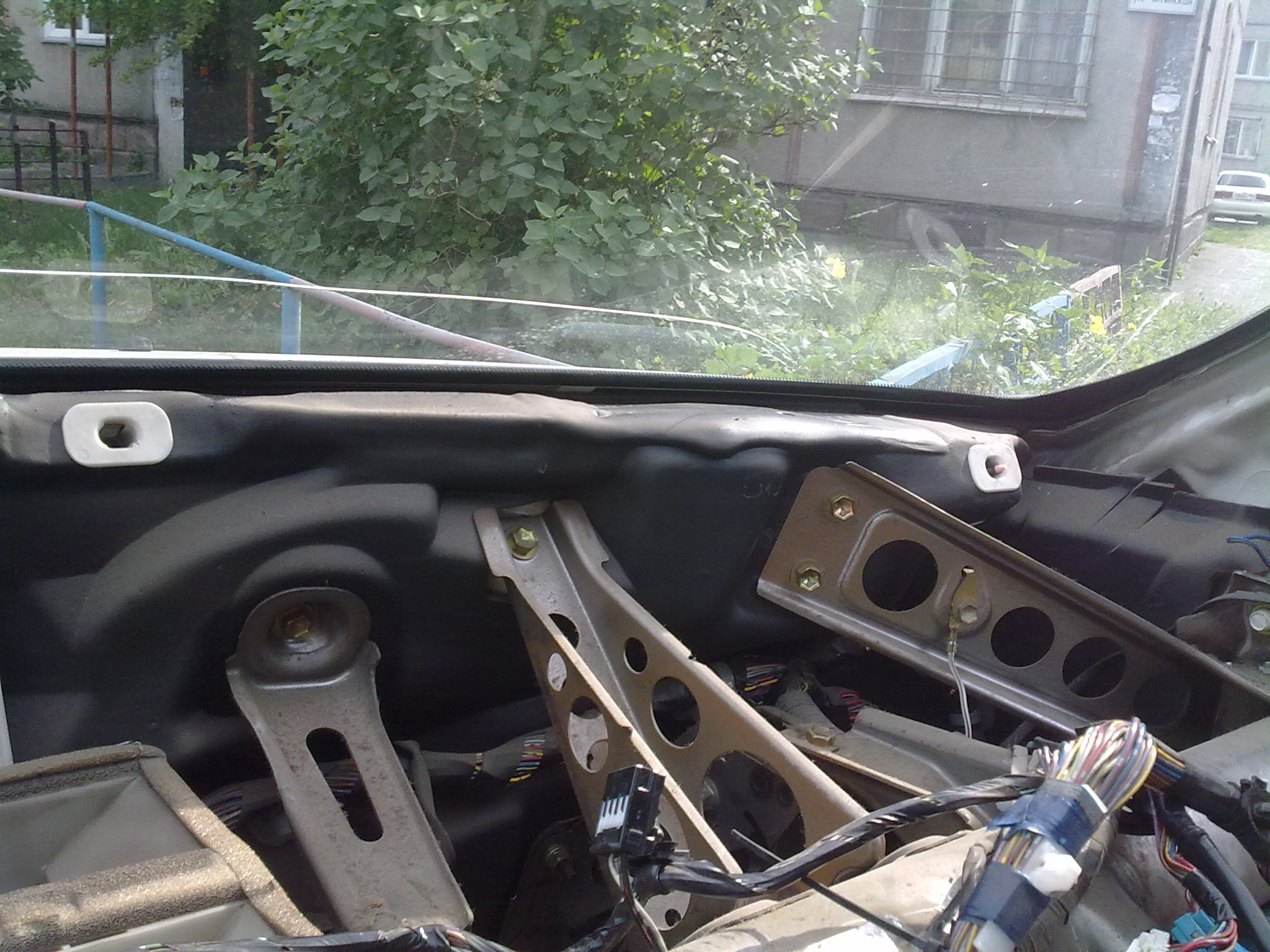

Сегодня снимал торпедо. Все не такуж и сложно вреале. По схеме в начале темы первые 7 пунктов точ в точ.
далее сдергиваем воздуханы, под ними тоже болты
также снял кожухи подрулевые и рычаг коробки.
Времени ушло не так уж и много, часа 3 наверно).
Упустил из виду гайку, держащую подушку пасажира, потратил время))) (а казалось что ктото держит торпедо и не отпущает :D )
Перед снятием торпедо всю проводку отцепил от торпедо и воздуховодов, местами сложновато, но зато не надо гемор городить со снятием блоков и всех разъемов и тд.

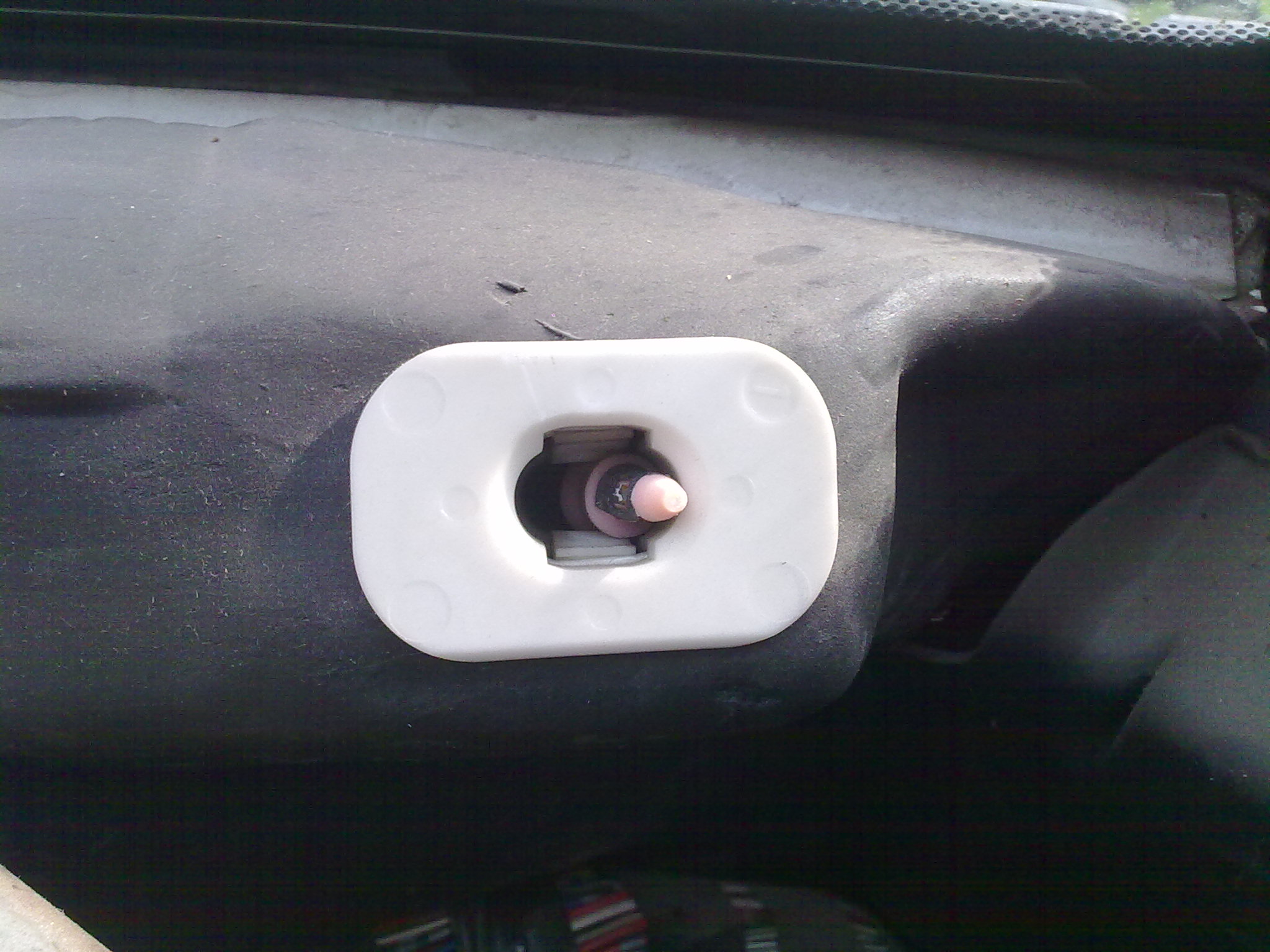

На фото показаны самы вредные клипсы, что могут остацо в корпусе. Застрявшие вытаскиваюцо с помощью тонкогубцев и отвертки.
Кстате!!! так и не нашел родной разъем для подключения освещения бардачка. буду городить свое подключение, не пропадать же лампочке.
Также обнаружил датчик освещенности, коий, если верить ЕКЗИСТУ, у меня не должен быть)))
Грязь комками везде оказалась, ужась!!! Унес почти все детали домой чтобы помыть)
Снял короб с мотором печки, поглядел на испаритель - тоже ужас, но не сильно. сам испаритель загажен на половину, внизу много мусора.
Завтра буду собирать, сделаю еще фотки. Для наглядности, постараюсь по максимуму все места где нужно крутить-вертеть, зафотать)))
А что бы не было страшно снимать торпедо, я влил в себя литр пига, и потом еще немнога))) Это не совет канешно, но страх нужно чемто притуплять :D

В дополнение:
Комментарий к файлу: Вредная клипса
PhotoTel428.jpg [ 404.95 КБ | Просмотров: 11175 ]
Комментарий к файлу: Вид на вредные клипсы 1
PhotoTel429.jpg [ 576.7 КБ | Просмотров: 11175 ]
Комментарий к файлу: Вид на вредные клипсы 2
PhotoTel430.jpg [ 531.71 КБ | Просмотров: 11175 ]
Комментарий к файлу: Место на торпеде для вредных клипс
PhotoTel431.jpg [ 431.17 КБ | Просмотров: 11175 ]
Комментарий к файлу: Рычаг скоростей лучше снять, откручиваецо легко, один болт
PhotoTel436.jpg [ 421.61 КБ | Просмотров: 11156 ]

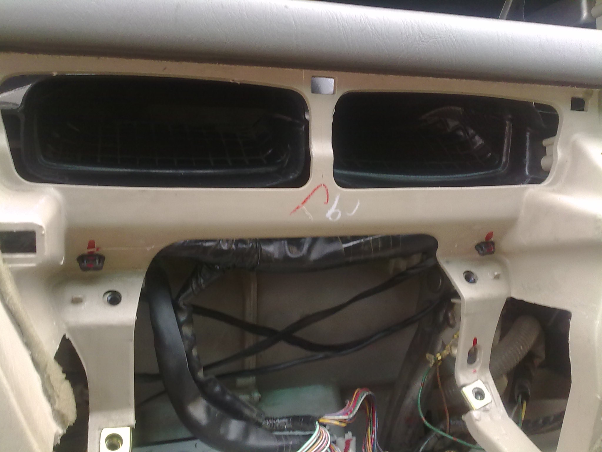

Комментарий к файлу: Красным отмечены места крепления проводки к торпедо, одни из многих, все отстегнул
Rotation of PhotoTel433.jpg [ 312.01 КБ | Просмотров: 11156 ]

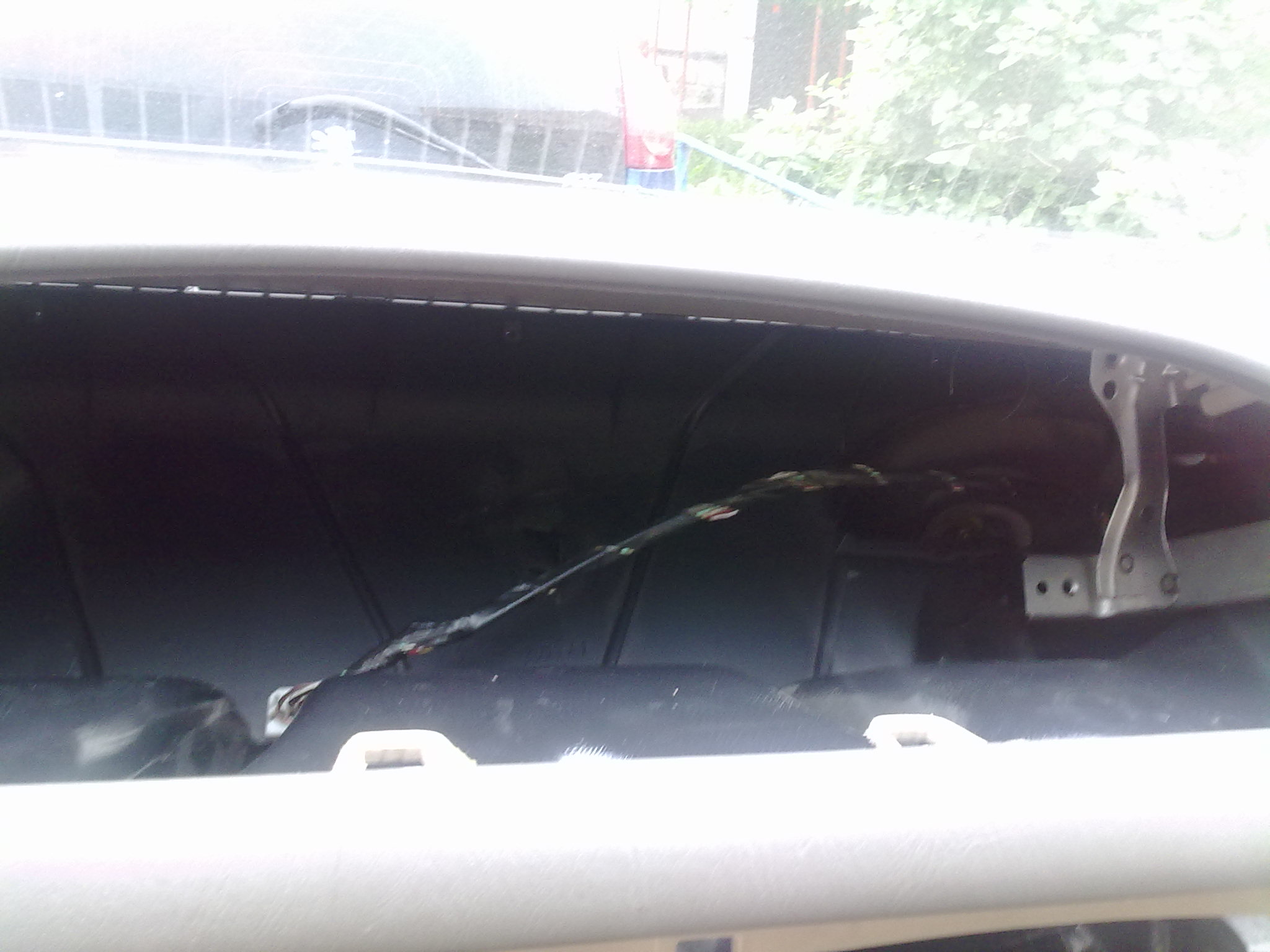

Комментарий к файлу: Сняв приборку, ее провод сразу вытащить или запихнуть в глубь под воздуховоды, чтоб не оторвать когда дергать торпедо
PhotoTel432.jpg [ 269.56 КБ | Просмотров: 11156 ]

Badabum писал(а):
...На фото показаны самые вредные клипсы, что могут остацо в корпусе...
Какой у них номер, не могу найти их на Экзисте? :cry:
ham писал(а):
...7) Снимаешь боковые элементы возле лобового стекла (они на фиксаторах. Просто на себя тянешь аккуратно)...
...Совет: В пункте 7 ты снимал боковые элементы лобового стекла. Они держаться на клипсах 90468-06082 по 10 рублей за штуку. Эти клипсы остаются в кузове. Нормально ты назад боковые элементы в них не вставишь. Будут дребезжать. Нужно сначала клипсы одеть на боковые панели, а потом панели с клипсами вставлять в кузов...
Какие клипсы имеются ввиду? По номеру бьются, а вот на схеме не нашел.
