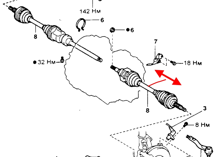

Подскажите должен передний левый приводной вал иметь перемещение 5-10мм от руки как на рисунке, на правом такого перемещения не обнаружил.
Та часть что вставляется в коробку и прикручивается к ступице - не перемешаются.
Я раньше с передним приводом не сталкивался.

в перед назад нормально,но в верх вниз и по ходу колеса туда-сюда(как кордан проверяют)не должно быть(там люфт только по оси должен быть(при ходе подвески вверх и вниз расстояние меж гранатой и промежуточным валом меняется,люфт большой если на машинке под нагрузкой то да,если в раслабленном виде меньше ,может быть два варианта если не то что то(кольцо стопорное,или кулак в сторону отошёл(это из-за рычага,кузова,или шаровой)
Значит перемещение 5-10мм - это нормально, или много?

дусаю так если не вылезает -то нормально(главное то что привод не болтается вперед-назад,на вывороте колеса все ок,)считаю что еще долго тебе ездить на этой детали

Если подвеска не разобрана, то продольного перемещения приводного вала быть не должно. При езде он передвигается только по внутренней гранате. Если присутствует продольное смещение в наружной гранате, то либо стопорное кольцо разбито, либо посадка внутренней обоймы. И при езде будет присутствовать стук в наружной гранатн.

у меня присутствует люфт ,но стуков нет(там два подшипника (в виде 3-х спицевой звезды-и в наружной гранате и в промежуточном валу ,и играет на них,на вазе 2110,09,08 конструкция другая(не разборные гранаты,у нас звезда на вал и стопорное кольцо плоское с дырками для тонкогубцев,а на вазе кольцо защелкиванться,если унас звезда в гофре осталась а вал из гофры лезет то да -стопор скорее слетел,но люфт должен быть по любому=)

будет там люфт продольный полюбому. тока сколько его ход - не знаю. с другой стороны если не хрустит\стучит привод то что заморачиваться?

Да ни чего не стучит не хрустит, просто проверял подвеску и случайно обнаружил перемещение вала, но знаю должно так быть или нет, вот решил спросить у тех кто с этим сталкивался.

В наружной гранате конструкция не трипоидная, а такая же как на жигулях и они разборные (просто нужно на развороте найти и вынуть для начала один шар, а затем остальные, но только на снятой с вала). Хода вала относительно наружного шруса быть не должно, но за счет износов будет но не 1 см, это уже лишка. Ход вала при работе подвески обеспечивается только за счет внутренней гранаты, там рабочие канавки продольно-горизонтальные.

Это точно, ВАЗовские гранаты все разборные, в одном из положений сепаратор ставится вертикально и граната разбирается до последнего шарика.. )))

Люди добрые - а продается ли отдельно стопорное кольцо для наружнего шруса... ???
сегодня вышел Вал из шруса. как выяснилось - стопорного кольца нет.... как он держался не понятно...
