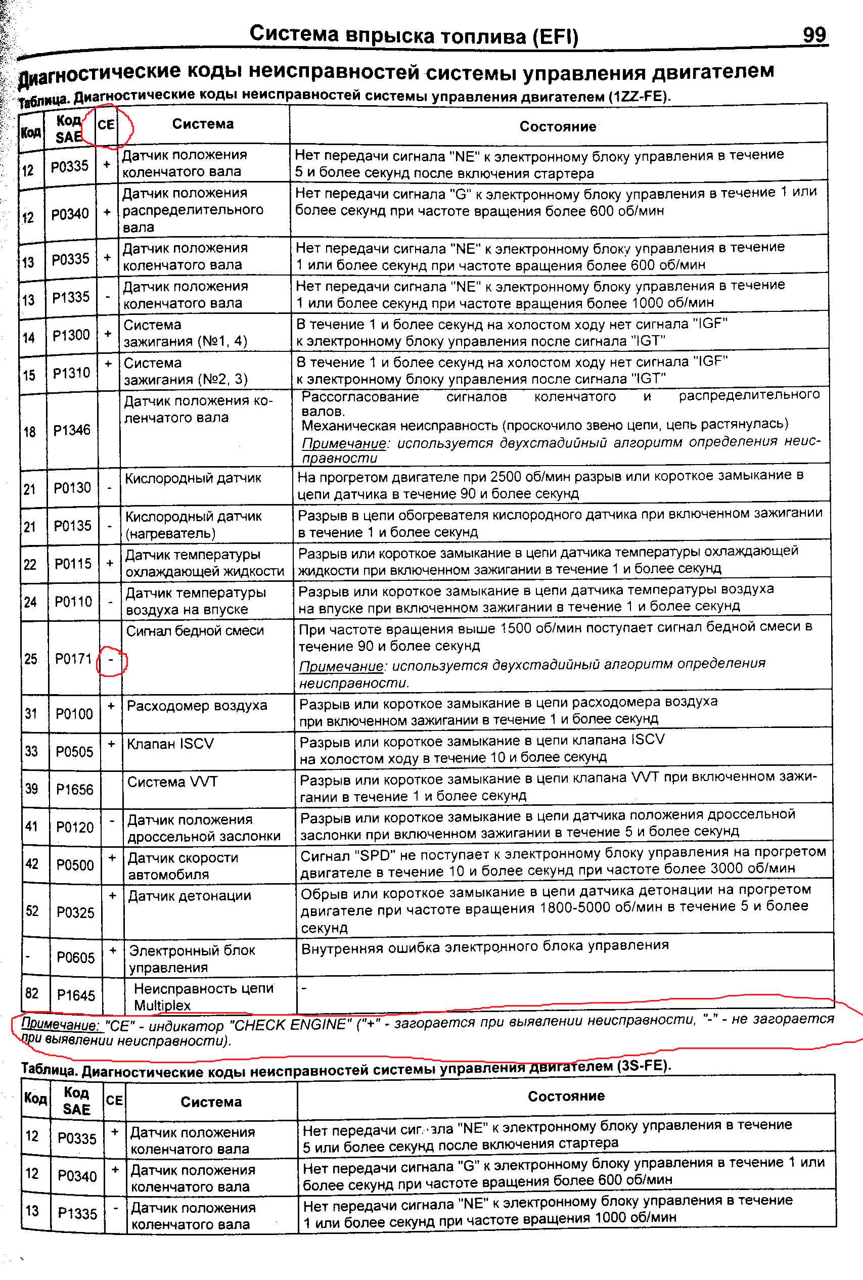

Добрый день!
Давно не писал на форуме, просто повода не было, и вот появился... По трассе ехал спокойно, с ребенком в машине, загорелись одновременно 3 лампочки Chek, SRS и ABS, изменений в поведении машины не было ни каких ни до появления ошибки ни после. Причем при горящей лампочке ABS, абска работает, стрекочет когда тормозишь в пол, делал потом специально для проверки, т.к. в книге написано что при горящей лампочке абс отключается, проверять действие SRS желания нет абсолютно :mrgreen: .
Выключаешь зажигание лампочки гаснут, могут пару дней не гореть, но потом все равно появляется ошибка, пробовал обнулить комп, сбросом клеммы с аккумулятора, все равно через пару дней ошибка вылезает, значит она имеет место быть :smile: ... Считал коды ошибок, выдает один код 25, это код "Р0171-Сигнал бедной смеси При частоте вращения выше 1500 об/мин поступает сигнал бедной смеси в течение 90 и более секунд" причем ошибки 25 нет ни перечне ошибок ABS ни SRS. Месяц назад смотрел датчик ДМРВ, выглядит как новый, грязи совсем нет, продул для приличия и поставил на место, свечи хорошие, 3,5 тыщ. км проехал всего, катушки тоже в норме... Прошу совета у форумчан, основной вопрос: наиболее вероятная причина возникновения неисправности, способы устранения и почему одновременно с чеком загораются ABS и SRS?...

В этой машине такого быть не должно, это моя вторая виста в кузове 50, изучил почти все в ней, лампочки в панельке менял не раз, на "D" сгорала, и подсветка общая панельки, соединений никаких там нет, блок предохранителей тоже в порядке, менял там пару раз большой предохранитель после коротыша на габаритах, и кроме того это бывшая машина создателя этого сайта Эдуарда, насколько я его знаю он бы такое никогда не пропустил... Хотя поведение лампочек очень странное, согласен, не должны они одновременно моргать одним кодом... И еще странность в книжке написано что при появлении "в голове" ошибки Р0171 Chek загораться не должен...

Коротыши и в жгуте можно при желании сделать, но это не вариант если ты в бывшем хозяине уверен. Логично подумай - комп каждую систему отдельно тестирует, не могут ABS, SRS, Chek враз одинаково мигать, тем более что ДВС только запущенный по датчикам можно протестить, и то не полностью, а тот же SRS и без движки легко..., вывод какой.......? Может комп глючит? Может тебе комп вынут, х-з может налипло чего, почистить аккуратно, и обратно вставить (токо минус скинь)? :rus: Наверно ты прав, проще в сервис, к электрикам. :dash:
