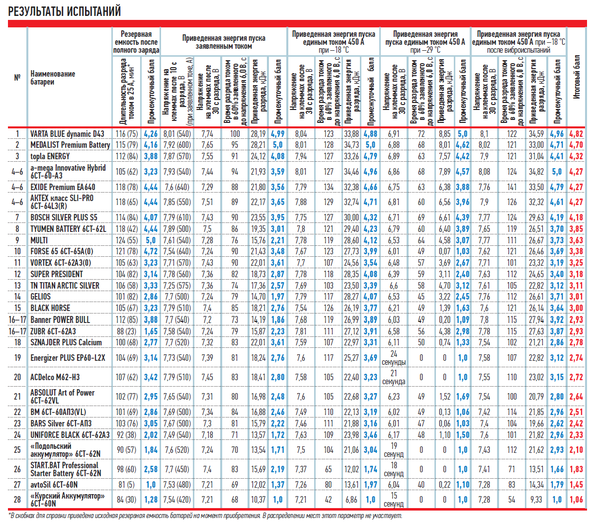

Выбираем аккумулятор: научно и популярно - http://www.zr.ru/content/articles/48801 ... popularno/
 Заголовок сообщения: Re: АКБ. Какой аккумулятор покупать? Выбор аккумулятора.
СообщениеДобавлено: 08 ноя 2012, 06:11
vromi как всегда следит за тестами.
чтоб не лазить по журналу, достану самое важное))
ПОБЕДИТЕЛИ ЭКСПЕРТИЗ по годам:
2012: VARTA, МEDALIST, topla
2011: МEDALIST, PANASONIC, TITAN
2010: МEDALIST, VARTA, «ЗВЕРЬ»
2009: VARTA, МEDALIST, а-mega
2008: BOSCH, MEDALIST, VARTA
2007: МUTLU, АКОМ, МEDALIST
таблица теста 2012
201211021221_30_no_copyright.png [ 358.95 КБ | Просмотров: 6450 ]
Выбор как всегда за вами))
