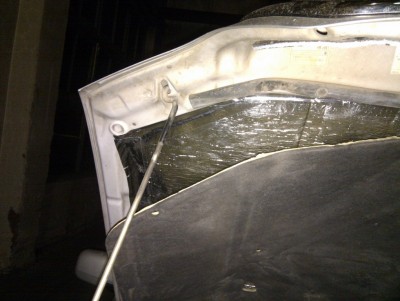

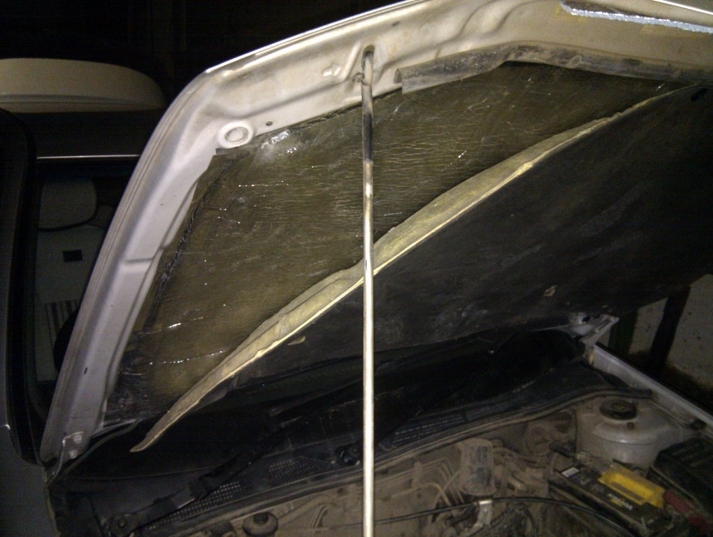

Вчера под штатный утеплитель приделал дополнительную (вернее основную, в сравнении со штатным) теплоизоляцию. По совету vromi проклеил по периметру строительным скотчем. Вот это вещь, я вам скажу! Первый раз с ним столкнулся. Погляжу теперь, будет лед на капоте или нет.

Здорово получилось.
Если клеить с нуля, советую делать летом в теплую погоду, купить толстый изолон самоклеющийся, вырезать приблизительно по размерам капота. Он подороже обычного. Отмыть, обезжирить капот, для начала в пазы между ребрами жесткости проклеить куски (трафареты можно сделать из бумаги), вот как на видео, правда там используется не простой изолон а шумоизоляционный материал:
а потом уже сверху наклеить утеплитель на всю поверхность.
В конце вырезать уже все аккуратно по контуру капота, закрепить на клипсы и проклеить по краям строительным скотчем. Еще одно преимущество изолона - красивый внешний вид и мыть капот намного легче, чем голое железо с острыми ребрами жесткости.

На следующий день после того, как приделал теплоизоляцию под капот, была слякотная погода, мокрый снег. Утром машина была во льду. Весь день ездил. Вечером обнаружил, что лед остался только на капоте. Четыре дня уже прошло, лед на месте. :razz: Видимо скотч делает свое дело, тепло под капот не попадает.
 Заголовок сообщения: Re: Утепление двигателя на зиму...
СообщениеДобавлено: 11 ноя 2012, 00:21
У меня попадает слегка, так как снизу где кусок отрезан, скотч не плотно прилегает. Но все равно, уже намного меньше чем раньше. А вообще когда на улице не сильно холодно, и долго ездить то капот все равно нагревается, снег на нем тает и потом примерзает.

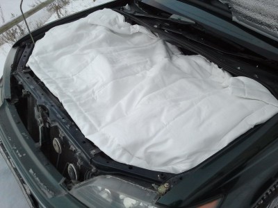

А я купил Челябинское автоодеяло, теперь голова не болит что может загореться...
2012-11-16 16.11.03.jpg [ 107.89 КБ | Просмотров: 2296 ]
У одеяла снаружи негорящая стеклоткань, а внутри похоже стекловата, после одеяла если кожу трогаешь, начинает чесаться.... Спецом взял я №3, вместо №6, размером побольше чем на Ардео, что бы потом если куплю другую машину, не менять одеяло...

Посмотри на ютюб ролик главной дороги про одеяла. Там сказали из чего оно сделано. Там не стекловата вроде бы
СообщениеДобавлено: 19 ноя 2012, 09:07
Ну минвата... А чешется как после стекловаты
