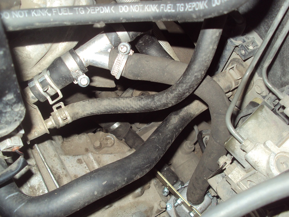

подогрев.jpg [ 307.33 КБ | Просмотров: 5422 ]
снизу не смог сфотать
 Заголовок сообщения: Re: не греется патрубок нижний
СообщениеДобавлено: 19 ноя 2012, 19:14
Фотка мала и не понятно что куда врезано. Нижний шланг от котла куда идет, к чему присоединен?
Верхний шланг от котла в обратку печки врезан?
