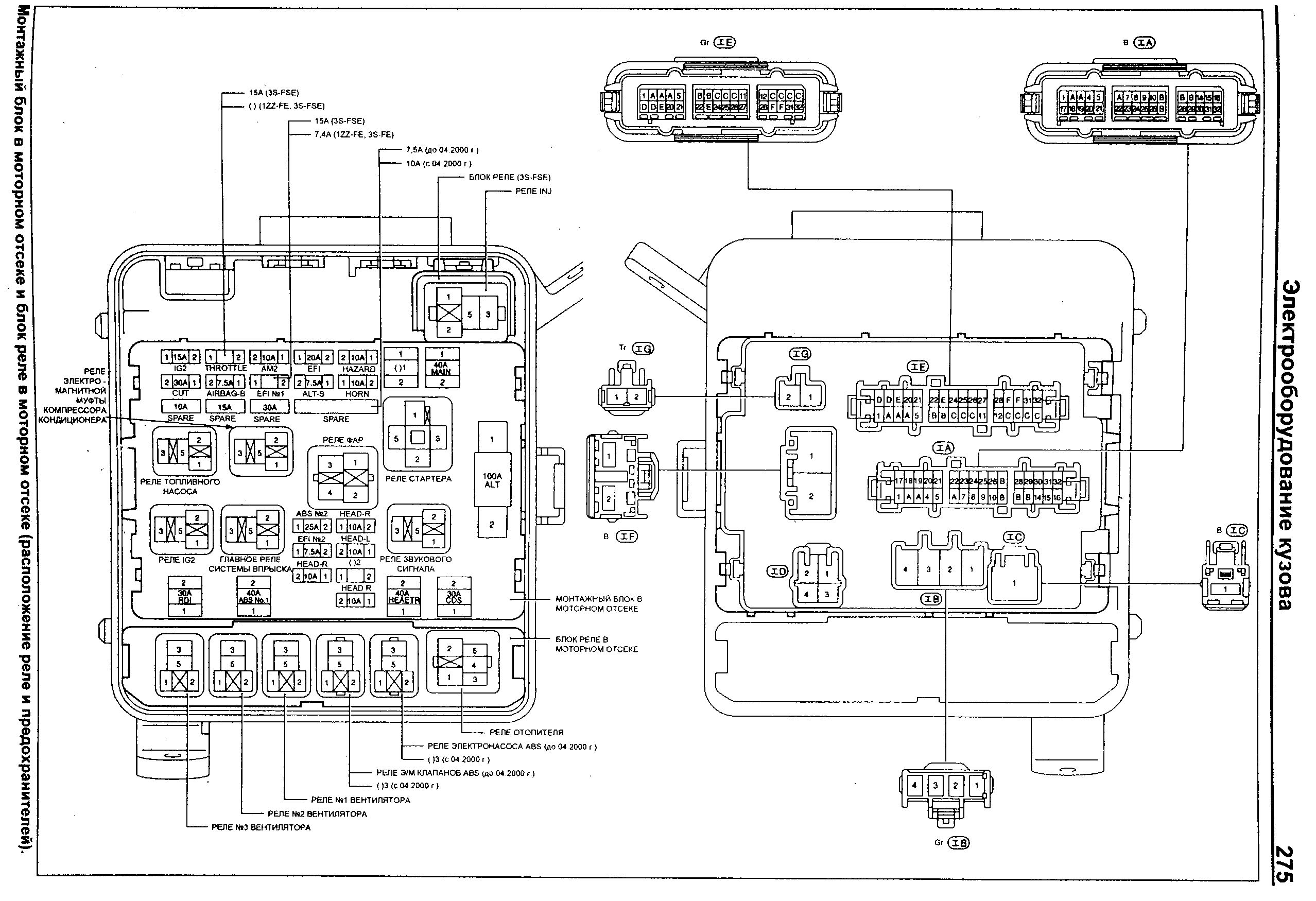

какой предохранитель вытащить чтобы просушить свечи? желательно фото, двигатель 3s FSE

motayo писал(а):
может свечи выкрутить и просушить их?
:roll: на Д4 это почти капиталка!
выдерни реле топливного насоса в блоке реле по капотом и крути. Схема вот:
Добавлено спустя 1 минуту:
Так не должно залить на D-4
почему?
p0275.jpg [ 664.06 КБ | Просмотров: 1395 ]

какая схема действий??? вытащить реле, нажать газ в пол покрутить 2-3 раза вставить реле и заведётся???

Да просто, не вытаскивая свечи, выжать педаль газа в пол и маслать. Как продуешь (пару раз), можно заводить - выжал и медленно отпуская педаль газа.
Блин на дворе 21 век скоро закончится (уж на этой неделе), все инжекторные движки уж лет 20 как имеют эту фичу - продув цилиндров...во всех книжках это написано, а наш народ тока свечи в печках жгёт. :roll:
