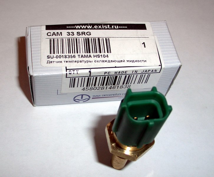

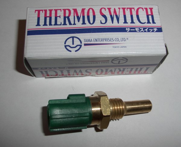

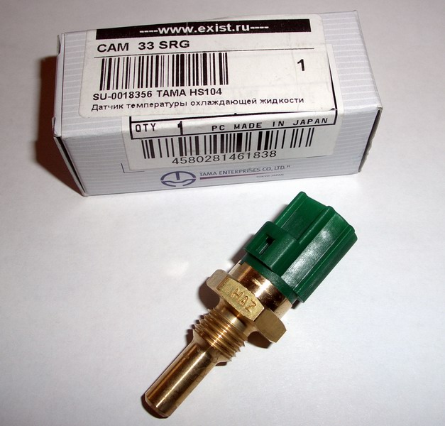

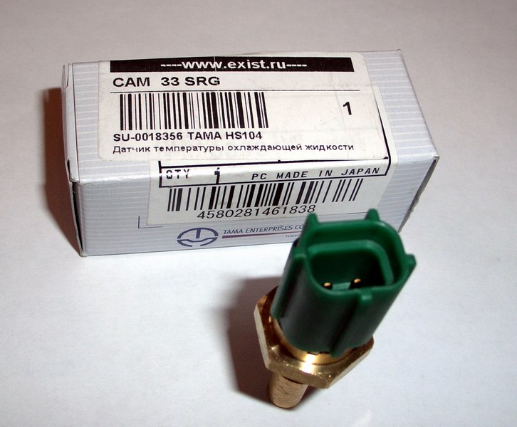

Я купил на свой 1ZZ-FE аналог датчика температуры антифриза 89422-35010, по экзисту он подходит на многие модели Тойот, в том числе и на Висту в 50 кузове, на все модели двигателя - Японская фирма по производству температурных датчиков и термостатов для авто TAMA ENTERPRISES CO., LTD. TOKYO JAPAN - http://www.tama-e.co.jp/en/start.html, модель Tama HS104, дешевле оригинального в три раза.
Tama HS104 (3).JPG [ 91.79 КБ | Просмотров: 11067 ]
Tama HS104 (2).JPG [ 113.28 КБ | Просмотров: 11067 ]
Tama HS104 (1).JPG [ 124.34 КБ | Просмотров: 11067 ]

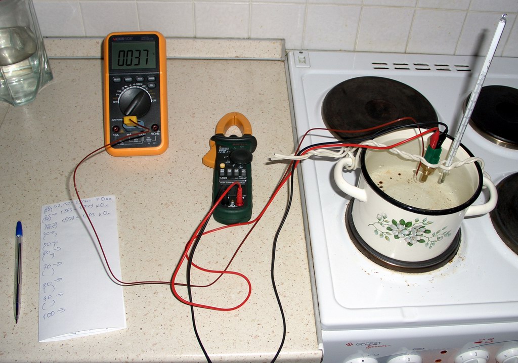

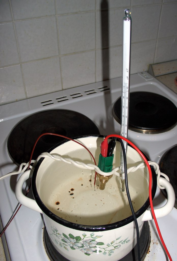

Для замеров использовал датчик температуры с мультиметра вкупе с ртутным промышленным термометром, а для проверки ртутного термометра взял детский электронный градусник. В результате оказалось термометры показывают одинаково, а датчик мультиметра при плюсовой температуре занижает на 4 - 6 гр. примерно, а при минусовой на 8 градусов. Поэтому приведу данные приведенные к уровню ртутного термометра, сделал замер сопротивления на разных температурах:
Датчик (2).JPG [ 231.34 КБ | Просмотров: 11067 ]
Датчик (1).JPG [ 177.24 КБ | Просмотров: 11067 ]
-20 гр - 16,44 КОм
25 гр - от 2,152 до 2,070 КОм
30 гр - от 1,863 до 1,749 КОм
35 гр - от 1,559 до 1,503 КОм
40 гр - от 1,230 до 1,205 КОм
45 гр - от 1,038 до 0,990 КОм
50 гр - 883 Ом
55 гр - от 768 до 743 Ом
60 гр - 643 Ом
65 гр - от 540 до 560 Ом
70 гр - 470 Ом
75 гр - от 393 до 407 Ом
80 гр - от 348 до 399 Ом
85 гр - от 294 до 296 Ом
90 гр - от 260 до 264 Ом
95 гр - от 224 до 230,2 Ом
99 гр (t закипания воды) - 193 Ом
Там где одна цифра - это по ртутному термометру смотрел, там где от и до - это по датчику мультиметра (приведенного к показаниям термометра), снимал показания в начале выхода на данную температуру и в момент перехода выше на один градус.

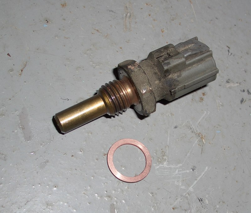

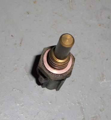

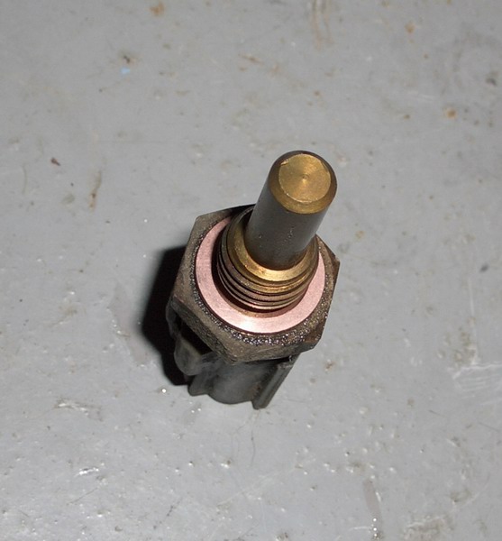

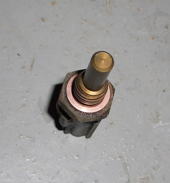

Вот старый с родной прокладкой:
датчик Температуры Тойота Виста Ардео 1ZZ-FE (1).JPG [ 84.29 КБ | Просмотров: 10899 ]
датчик Температуры Тойота Виста Ардео 1ZZ-FE (2).JPG [ 150.87 КБ | Просмотров: 10899 ]
при замене датчиков, прокладку оставил старую.
