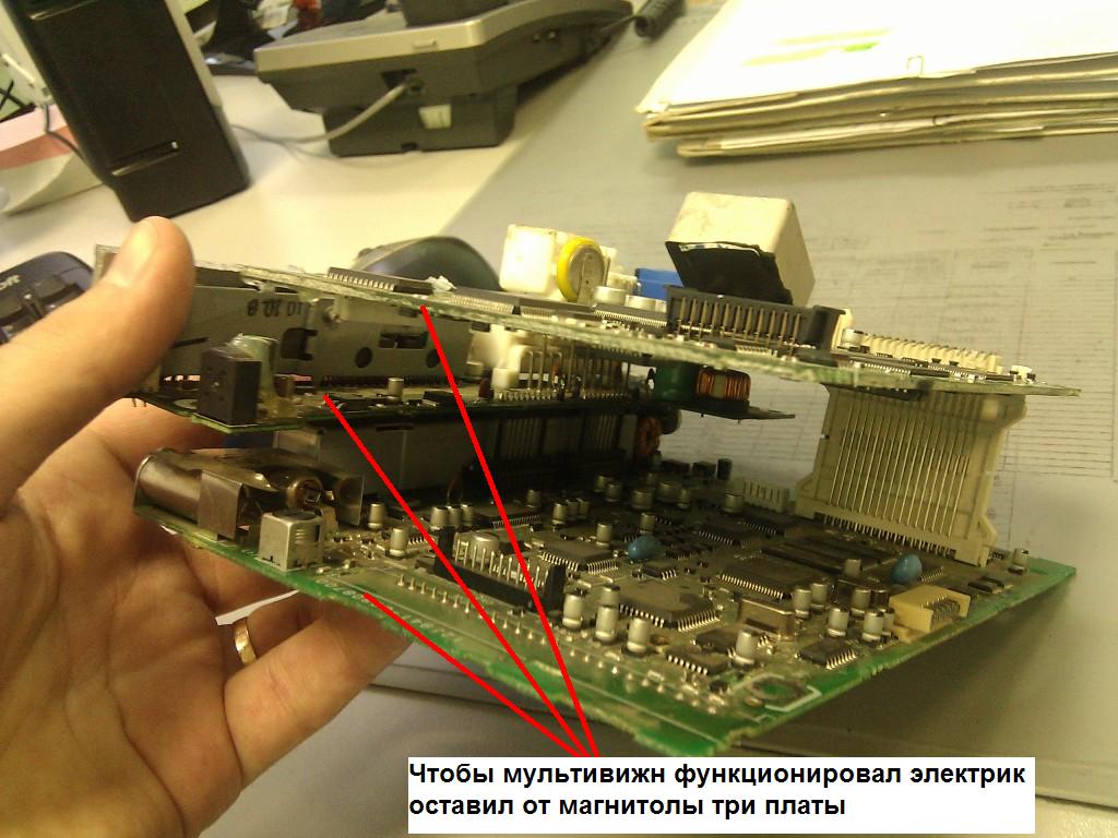

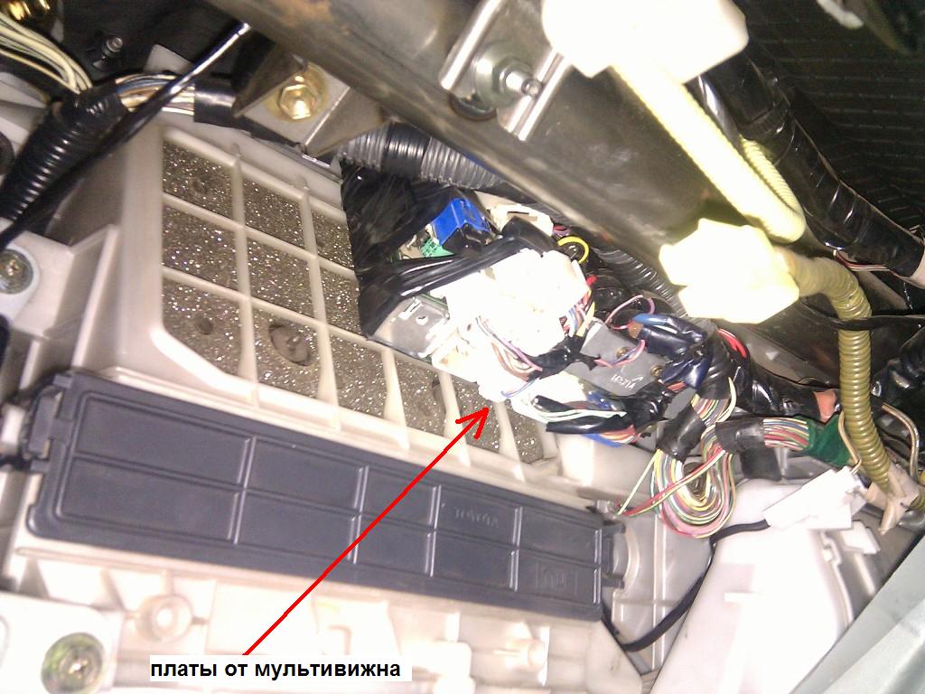

Весной прошлого года поменял штатную магнитолу. Но поскольку мозги от мультивижна находятся в ней, а мультик очень хотелось оставить, то я обратился в мастерскую по автозвуку (на Коммунальной). Там мастер убрал все "лишнее", оставил три платы, прогерметил где надо для изоляции и закрепил за бардачок.

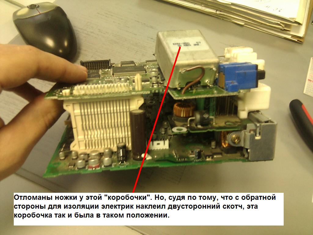

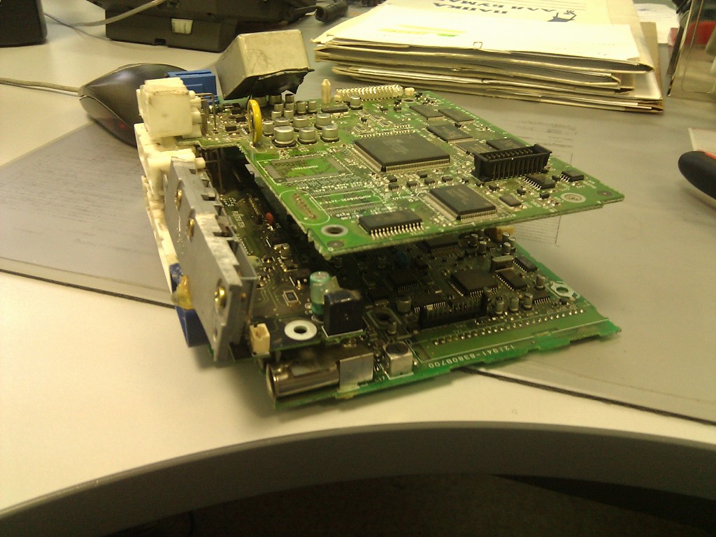

Как выяснилось, одной этой платы недостаточно. На первом фото слева плата, которую прислал Marin, а справа то, что я извлек из-за бардачка.
1.jpg [ 105.63 КБ | Просмотров: 2659 ]
Одна из трех плат, как говорил электрик в Автозвуке, это питание. Если не изменяет память, та, что посередине. Верхняя не знаю зачем, но в нее вставляются штырьки (их там много) с нижней платы.
Комментарий к файлу: Вид с другой стороны

Кстати, визуально все платы целые (хотя это ни о чем не говорит), за исключением верхней.

Проверяйте блок питания, скорее всего из-за перегрева пайка отошла.

Ну я так понял средняя плата небольшая.
