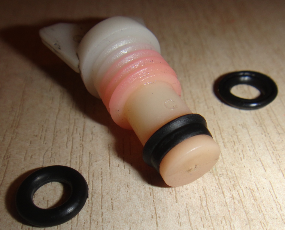

Доброго времени суток,уважаемые!Прочитал тему, вчера тоже менял тосол и термостат, и после замены сталкнулся с проблемой, после слива через сливную пробку тосола (внизу справа), с нее стало бежать. Радиатор новый, родной потек, из-за чего собственно все и началось. После замены радиатора и тосола, завел, прогрел, а со сливной пробки бежит... Опять все слил, промазал пробку герметиком красным, закрутил, подождал полчаса, залил тосол, прогрел и все равно подтекает(((
Подскажите пожалуйста, что с этой долбаной пробкой сделать, что бы не бежала???

Там дырдочка внутри, видимо не плотно прилегает внутри. Можно прокладку резиновую или силиконовую сантехническую подобрать по размерам и во внутрь поставить. Или заменить на болт без дырдочки.

Немного не понял про болт... У меня болт из пластмассы, но в нем нет ни каких дырочек, он цельный, а в начале (или на конце:) ) небольшая проточка и резиновое кольце. Завтра попробую добраться до старого радиатора, выкручу этот болт и сфотаю. И заодно попробую подобрать резиночку... Может бежать из-за того что перетянул?

Ну вот, сегодня добрался до потекшего радиатора,снял с него пробки. Вот фото:
DSC00619.JPG [ 241.12 КБ | Просмотров: 20936 ]
С лева прокладка купленная в магазине аж за 5 рублей:) С права родная, снятая со второй пробки, на пробке тоже родная прокладочка. На фото не видно, но они разные немного, на той что стояла снизу, там прокладка конусная, а та что с верху, как будто расплюснута немного...
Пробка кстати бежать перестала, от чего х.з. не трогал ее эти дни...
