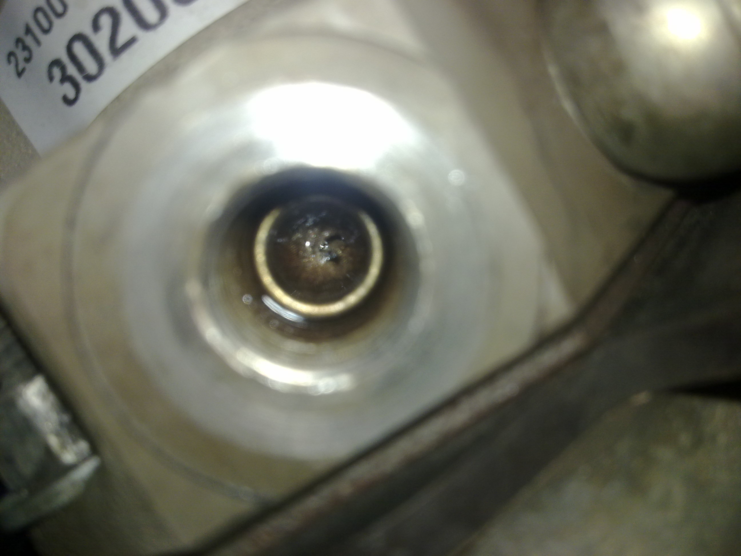

Может кто доставал сетку в ТНВД и как это сделать??? На что заменяли? Не известно как у неё пропускаемость бензина, но судя по дыркам все в порядке должно быть!?!
Добавлено спустя 6 минут 14 секунд:
Что думаете , может её вообще аккуратно ликвидировать и ничего взамен не ставить, а то оторвется кусочек не дай бог и все, приплыли!

Комментарий к файлу: Вот такая у меня сетка на входе в ТНВД(дырявая), достать я ее так и не смог.
08012013686.jpg [ 432.31 КБ | Просмотров: 5375 ]

Ни в коем случае! Сетка последний заслон перед форсунками.Многие рвут сетку пытаясь снять. Не пытайся. Сделай так снмими ТНВД и на весу,чтобы вход был снизу карбклинером пшыкай, чтобы все вниз сливалось , можно еще деревяной палочкой чуть поскрести, а потом выдуть ртом через шланг отверстия сообразишь какие. Только не думай ,что давление маленькое из-за забитой сетки, это так для верности, грязь может влиять только на большой расход т.е скорость и ускорение..

Только вот почему у меня на горячую хорошо заводится? Видимо не так сильно травит скорее всего или как? Еще пробовал отключать ТНВД, она заводится и работает, правда больше 2000 обороты не набирает!
Понял про сетку!
