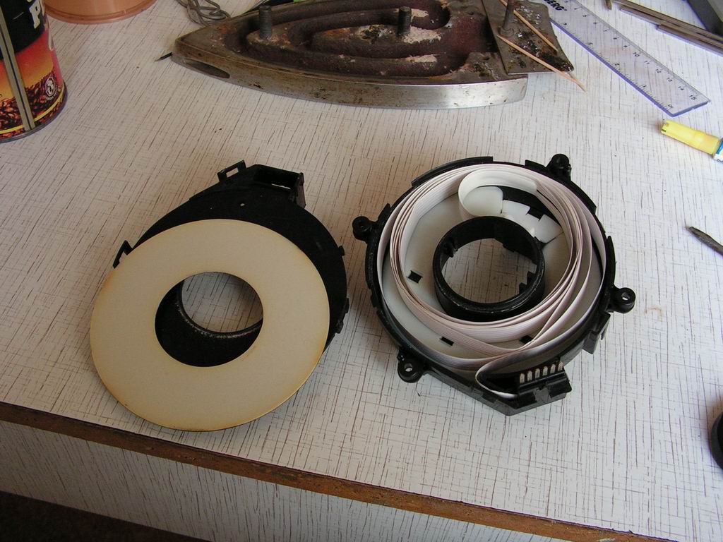

СообщениеДобавлено: 23 янв 2013, 12:23
выше писали про шлейф, что он узкое место...
поглядел темы про шлейфы, пишут что на совсем пропадает сигнал, а не в морозы. Замерзание шлейфа ниже -25 влияет на сматывание и это как то влияет на контакт?!?! хотите сказать у нас у ВСЕХ ЕСТЬ перелом жилки сигнала, которая "расходится/неконтачит", когда лента становится грубой от мороза и складывается как попало?? В этом конечно логика есть....салон то прогревается, а лента в рулоне намотана и прогреется внутри колонки не так быстро...
При желании шлейф можно прозвонить не разбирая, когда он не будет работать...фишки с двух сторон есть. НО для этого надо снять баранку на морозе))
фото шлейфа с сайта микробасов:
шлейф рулевой колонки.JPG [ 138.27 КБ | Просмотров: 1725 ]
шлейф в сборе.JPG [ 188.94 КБ | Просмотров: 1725 ]
шлейф.JPG [ 172.89 КБ | Просмотров: 1725 ]
