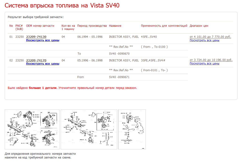

23209-74130 до 05.1996 г и 23209-74170 с о5.1996 г.
 Заголовок сообщения: Re: форсунки 4s-fe
СообщениеДобавлено: 23 янв 2013, 23:15
Зарегистрирован: 13 апр 2012, 00:51
Сообщения: 258
О машине: SV-50, 3S-FSE, DVD, 2люка, спойлер.
Репутация: 86
по запросу вот что дает
Безымянный.png [ 58.77 КБ | Просмотров: 5311 ]
Добавлено спустя 3 минуты 26 секунд:
посмотрите вакуумные шланги идущие на MAP-сенсор, и сам датчик можно попробовать поменять на заведамо рабочий
