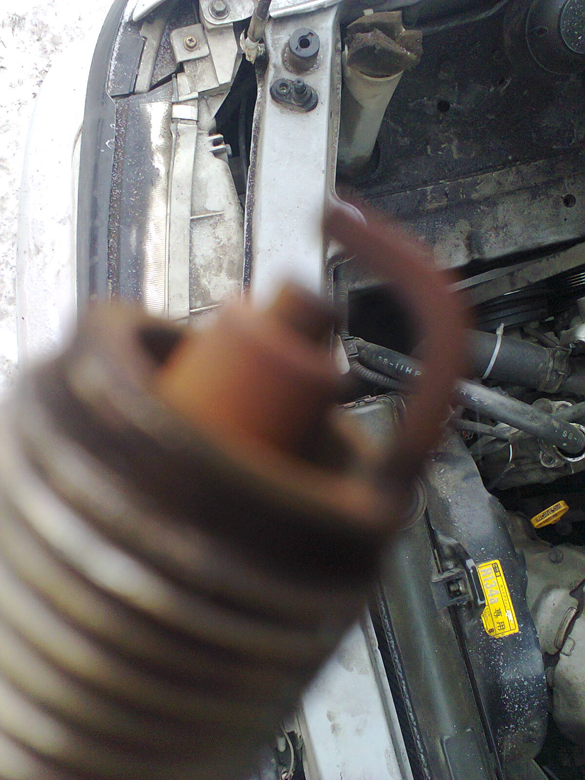

доброго времени суток! подскажите кто знает мучает один вопрос,двигатель 4s-fe,виста sv-40,трамблер,стояли форсунки №23250-74170.проблема была постоянно черные свечи и большой расход топлива 18л,попробовал поставить форсунки с 3s 23250-74040 cвечи сразу очистились фото к ним,лямда зонд тоже ожил,но проблема с расходом осталась,видимо комп просто расширил импульсы.родные форсунки вроде должны стоять 23250-74130.подскажите в чем разница между этими форсунками 23250-74040-23250-74130.теперь в раздумье стоит ли ставить 23250-74130?
Фото0008[1].jpg [ 245.71 КБ | Просмотров: 1793 ]
