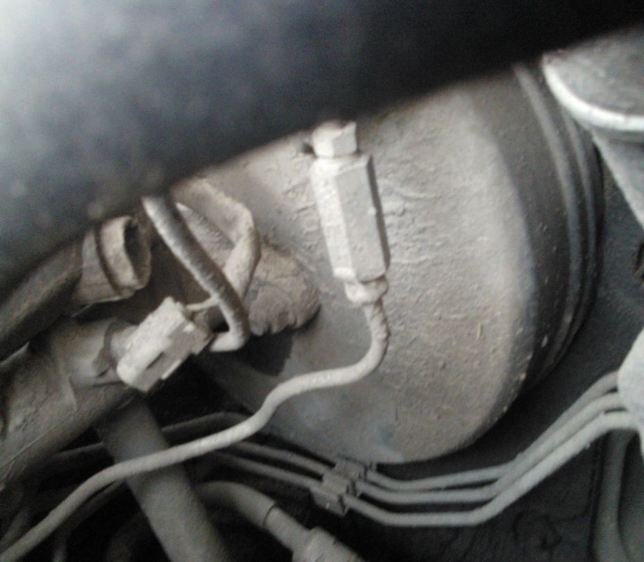

5. До сих пор езжу с фиговыми тормозами, за день опустошается бачок с тормозной жидкостью над ГТЦ который, постоянно подливаю, недавно заметил что на водительском коврике есть подтёки, думаю тормозная жидкость льётся в салон. Тормоза деревянные, жму на тормоз издаётся пшшшшшшшш, вакуумнику трындец, это понятно, а что с ГТЦ? Может ему тоже? На фото виден небольшой подтёк в месте крепления ГТЦ к вакуумнику, но не думаю что всё оттуда выливается.

5. При подтеках жидкости это манжеты ГТЦ. По неработающему вакуумнику для начала проверьте работает ли вакуумный насос.

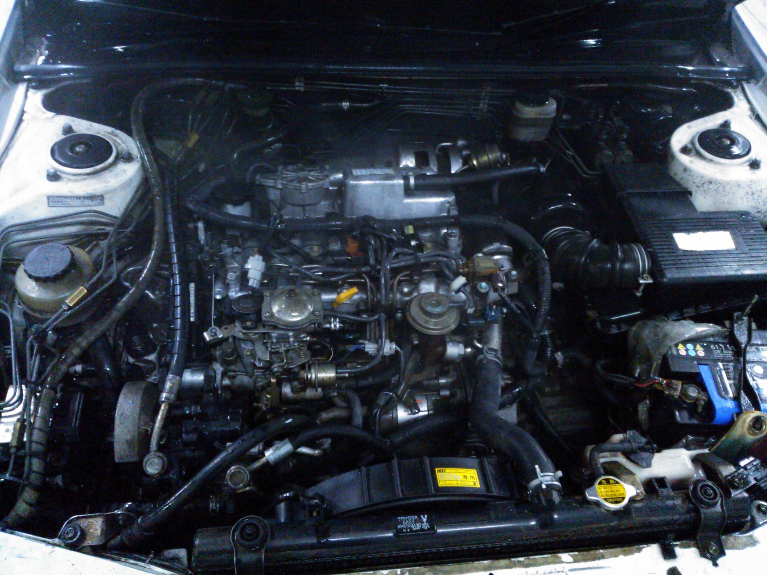

Я тут) Сегодня вскрытие показало, что на компрессоре кондиционера накрылась какая-то там электронная часть, там вроде бы ещё магнит есть) Не запомнил в общем) Компрессор сняли, и было непросто найти ремень покороче, но в итоге налез тот ремень , который не налез изначально и потом был куплен ещё и другой, завтра поеду сдавать ремень) Звук сейчас радует) Работает горааааздо тише, и руль крутится хорошо, но это всё из-за правильной натяжки ремня) Вот чуть позже буду искать компрессор кондиционера, а пока займусь тормозами и вибрацией(грешу на подушки) :-)
Вот кстати помыл двигатель перед ремонтом :-)
