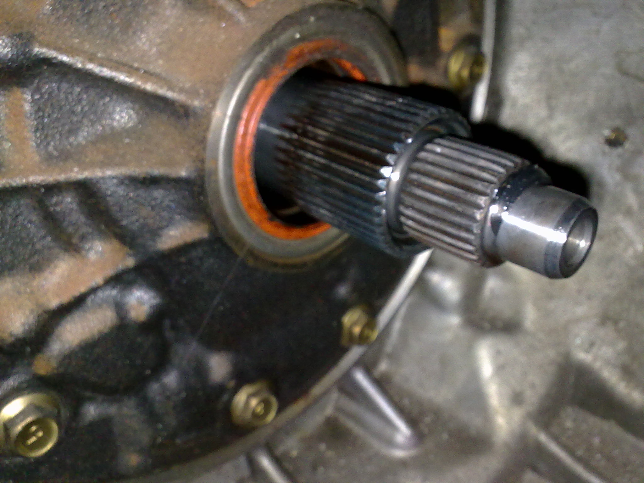

Всем привет!
Начинаю подготовку контрактных агрегатов к установке! Столкнулся с первой проблемой!

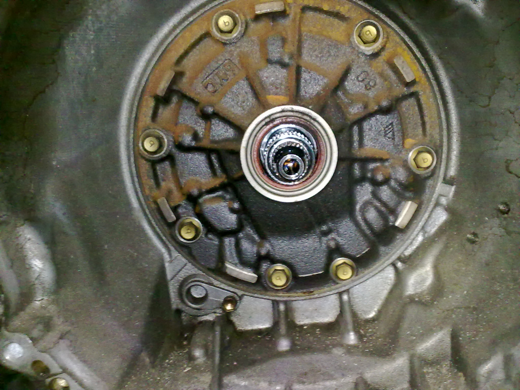

Для визуального осмотра сальника который находится за гидротрансформатором снял его (ГТ), сальник оказался в норме но на валу увидал обломок уплотнительного кольца круглого сечения и не могу найти в схемах на экзисте!
Также не уверен что правильно насадил обратно ГТ (как это делается!)
АКПП A140E

поменяй сразу сальник не дури, потом побежит опять акпп снимать будешь, гидромувта одевается на валы и поворачивая ее толкай до момента пока она не сядет, утонуть от плоскости кожуха акпп она должна гдето на сантиметр, полтора, сальник будешь менять не повреди втулку маслянного насоса, она находится сразу за сальником, кромку сальника, работающую по гидромувте, смажь консистентной смазкой, не надо на сухую сажать Удачи!
Добавлено спустя 3 минуты 13 секунд:
а из кокого материала это кольцо-обломок?

Колечко резиновое!
Я что то даже на екзисте найти не могу , просто немогу понять где оно там!

Посмотрел книгу по ремонту, никакого колечка не нашел.

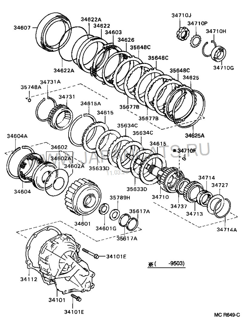

[/spoiler]
35748A - это колечко
CImage.png [ 214.18 КБ | Просмотров: 2014 ]
 Заголовок сообщения: Re: Начинаю замену АКПП A140E на контрактные
СообщениеДобавлено: 11 мар 2013, 09:42
Сообщения: 464
О машине: Noah
Репутация: 333
Кудрявый писал(а):
[/spoiler]
35748A это колчко
И посоветую людям которые на в теме, прежде чем писать всякую ерунду хорошенько подумать, а стоит ли это делать!
это же схема жопы акпп :D
Это уплотнение на которое вы указываете стоит в середине акпп!
СообщениеДобавлено: 11 мар 2013, 10:11
Зарегистрирован: 13 фев 2013, 04:34
Сообщения: 18
Откуда: Саратов
О машине: SV40
Zlaman писал(а):
Кудрявый писал(а):
[/spoiler]
35748A это колчко
Это уплотнение на которое вы указываете стоит в середине акпп! .
Ну да, только я заказал и мне пришло нужное кольцо!
Так что.........!
СообщениеДобавлено: 11 мар 2013, 10:43
Сообщения: 464
О машине: Noah
Репутация: 333
Я не спорю, что вам пришло! И это не означает, что этот случай, подобный вашему.
Последний раз редактировалось pavanik_27 11 мар 2013, 12:31, всего редактировалось 1 раз.
тему почистил...не шумите! :threat:
СообщениеДобавлено: 11 мар 2013, 12:32
судя по схеме, других маленьких колечек нет....повезло с заказом))
