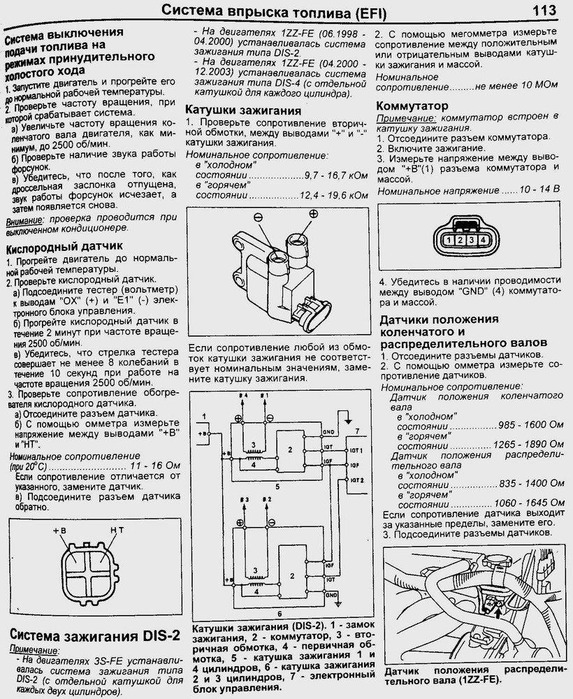

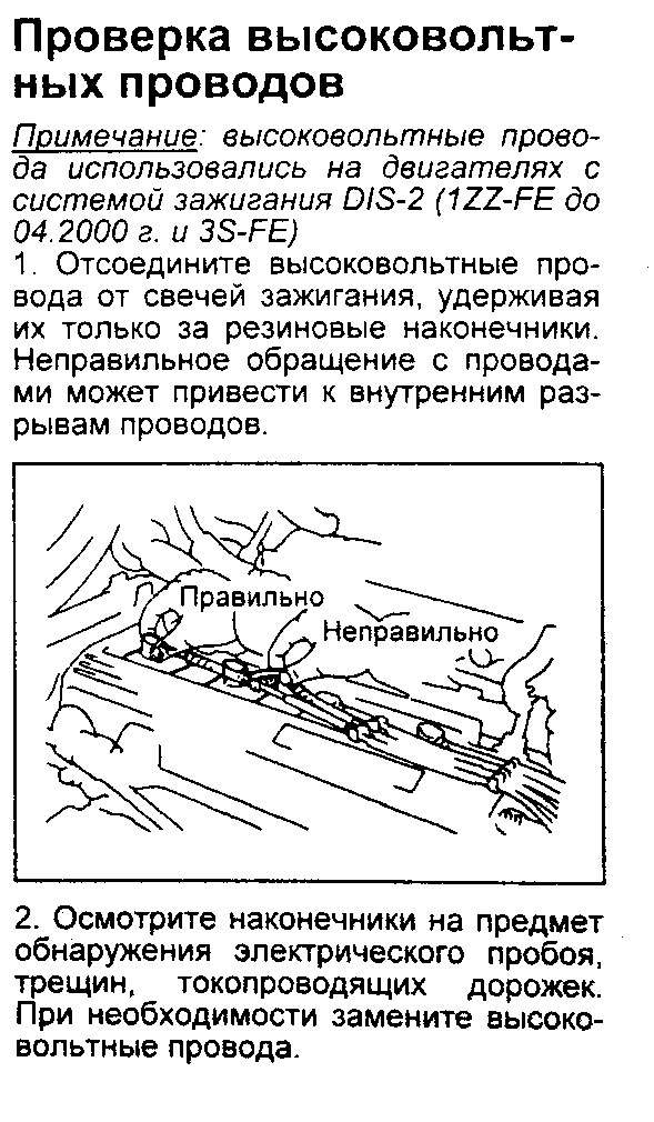

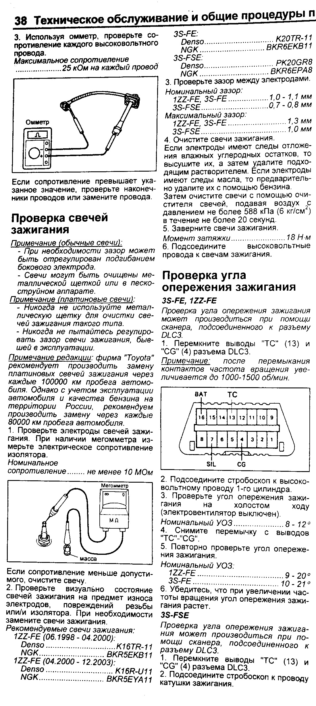

Чревато пробоем катушки зажигания, если у вас DIS2, то при снятии одного провода искра пропадет на двух цилиндрах. Катушки проверяются замером тестером или заменой, ВВ провода замером тестером или заменой, свечи на стенде или заменой.

скрины для проверки катушек, проводов и свечей на 3S-FE с DIS2
проверка ВВ проводов стр37.jpg [ 192.87 КБ | Просмотров: 19024 ]
Проверка свечей стр 38.jpg [ 900.41 КБ | Просмотров: 19024 ]
Катушки зажигания.jpg [ 343.65 КБ | Просмотров: 19024 ]
