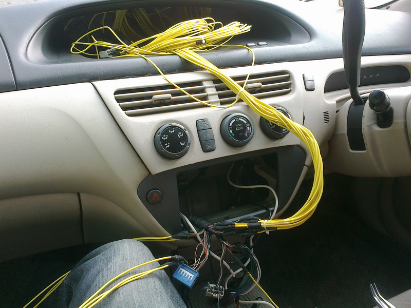

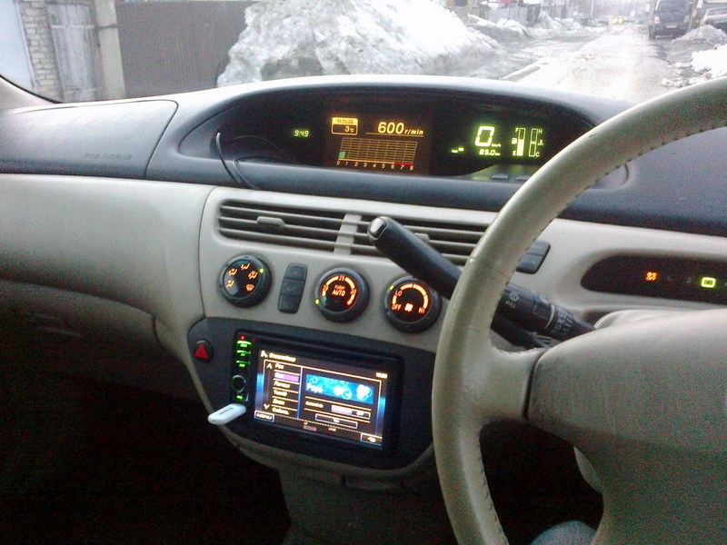

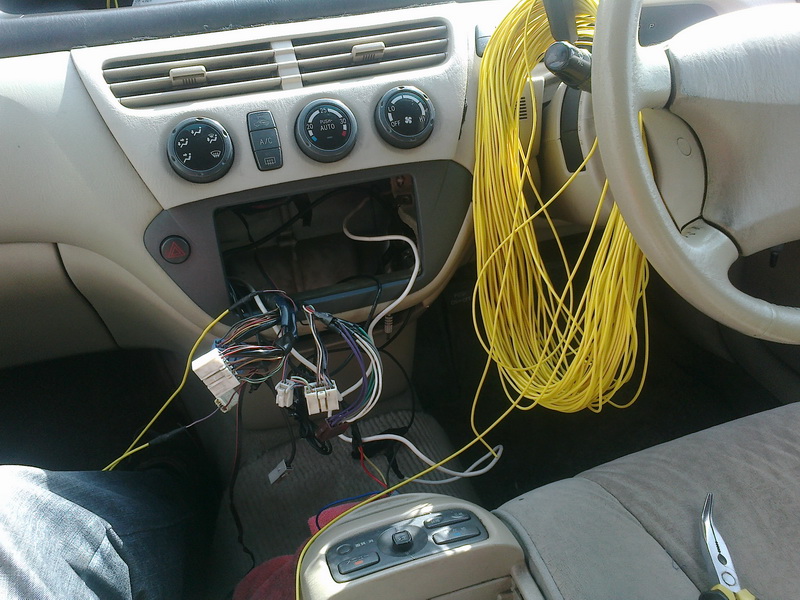

Привет всем. Вот и пришло время замены музыки в авто. Ранее я писал как решил проблему работы новой магнитолы и мультивижена: стр 22 данной темы.
Все было нормально, но устал от самоделок в авто))) И вчера решил кардинально решить этот вопрос. Жена подарила вот такой аппарат:
67601967.jpg [ 160.87 КБ | Просмотров: 4022 ]

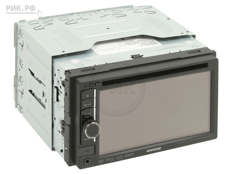

Kenwood DDX-3051. У форумчанина "john494" купил переходную рамку на 2-дин, ну и собственно решил все подключить)).
Было решено удлинить все провода и стандартную магнитолу установить под переднее сиденье пассажира. У стандартной магнитолы снял всю лицевую часть остался только квадратный корпус)) После чего купил 52 метра провода, и начал соединять.....геморно немного но.....
1.jpg [ 204.08 КБ | Просмотров: 4022 ]
2.jpg [ 197.85 КБ | Просмотров: 4022 ]

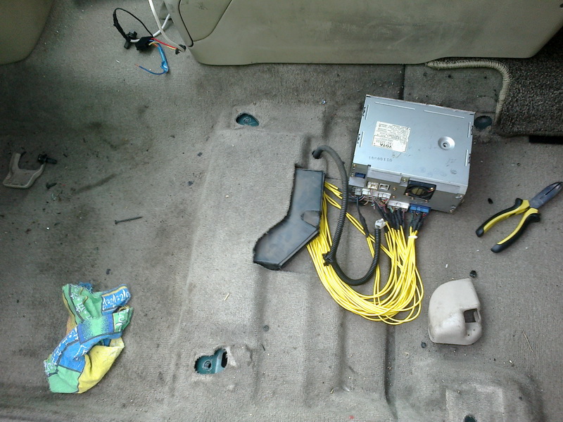

Далее я снял пассажирское переднее сиденье задрал половик и протянул все под ним, вот что получилось в итоге:
4.jpg [ 220.81 КБ | Просмотров: 4022 ]
Далее все собрал. Итог всему: 52 метра провода, изолента, стяжки, немного терпенья и все) вот что получилось:
5.jpg [ 217.86 КБ | Просмотров: 4022 ]

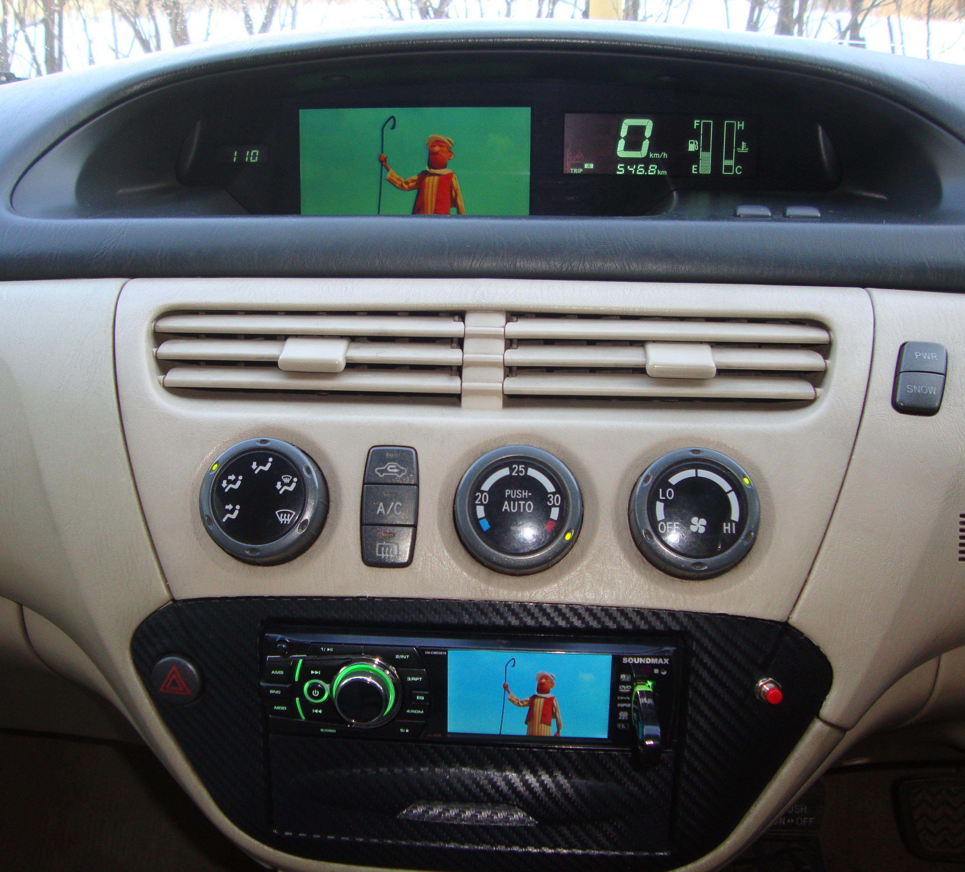

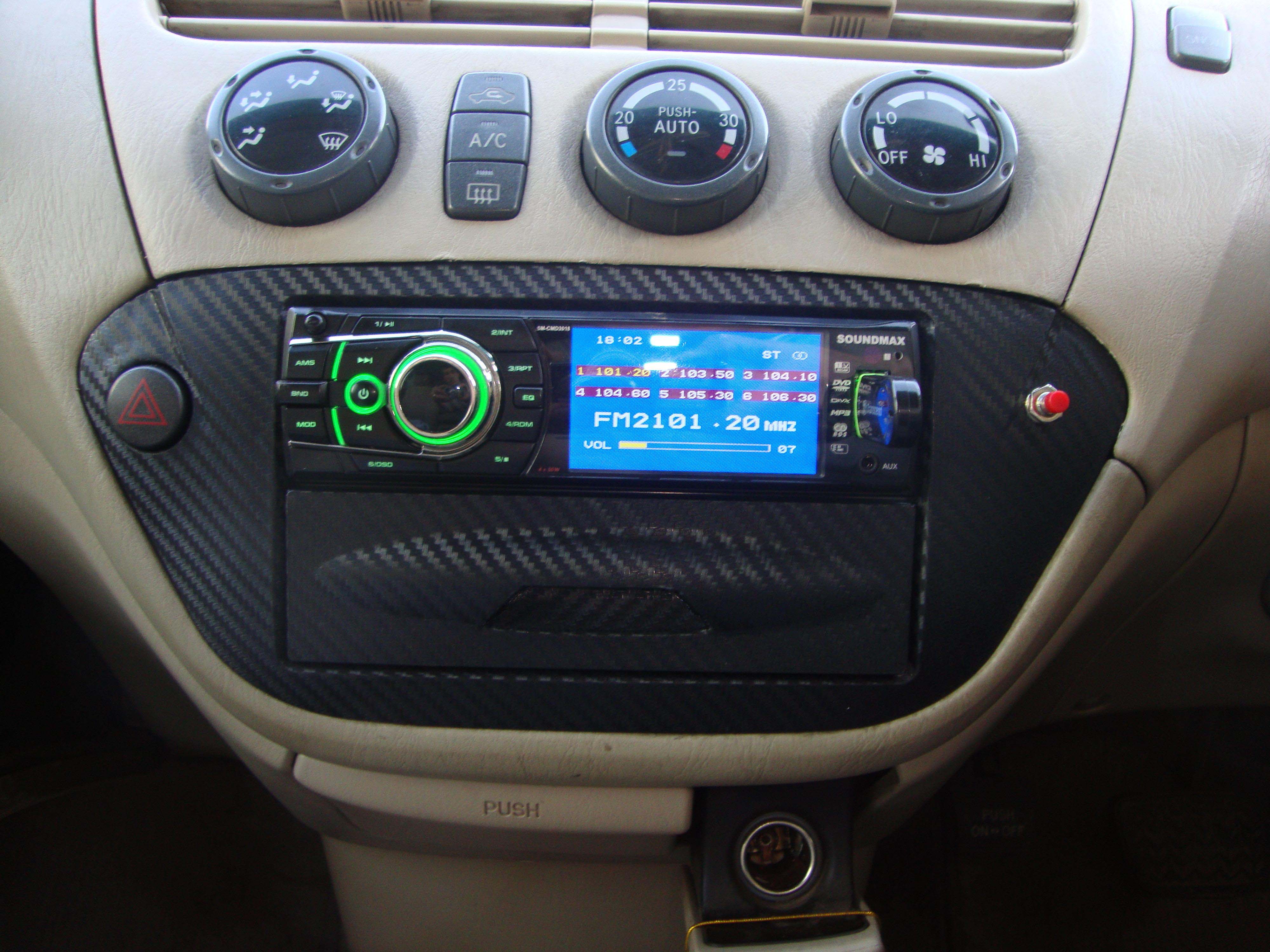

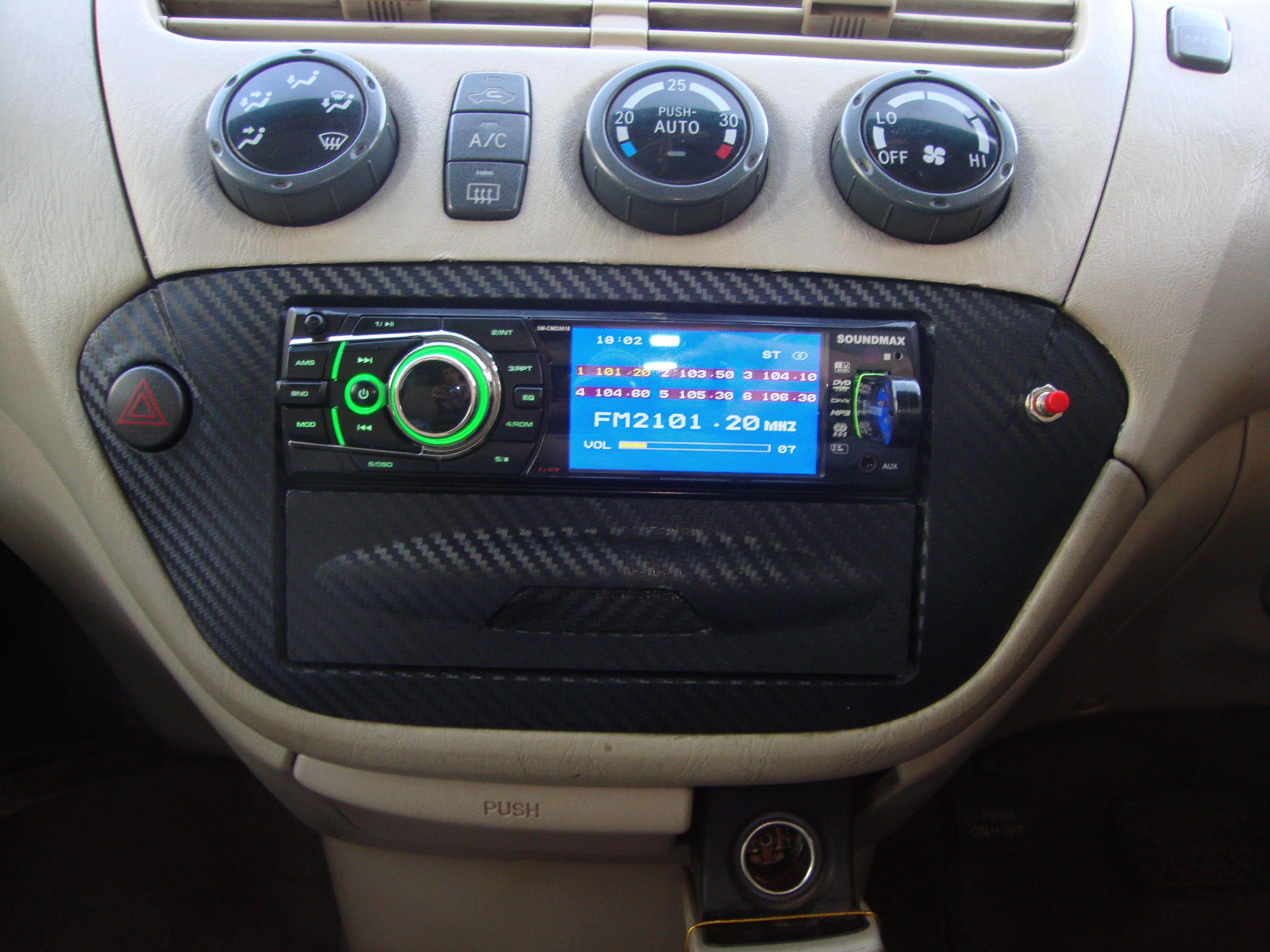

А вот и фото как сейчас у меня магнитола выглядит. Работает и телевизор и функции мультика остались
111.jpg [ 727.04 КБ | Просмотров: 3965 ]
222.jpg [ 830.14 КБ | Просмотров: 3965 ]

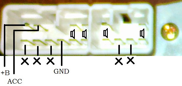

ребят покажите пожайлуста на фото какие провода протянуть нужно смагнитолой под сиденье чтоб работал мультик и управлялся с пульта,а какие пойдут на новую магнитолу.[album][/album]
SAM_3202.JPG [ 87.55 КБ | Просмотров: 3926 ]
 Заголовок сообщения: Re: Как заменить магнитолу и оставить управление мультивиженом..
СообщениеДобавлено: 17 апр 2013, 18:25
Сообщения: 650
О машине: SV-50 3S-не D-4
Репутация: 570
Сам я это не проделывал, но думаю, что основную привязку нужно делать к этим разъёмам. +В, АСС, и GND нужно запараллелить между родной магнитолой и новой. Динамики к родной тянуть не надо (это восемь проводов), GPS антенна наверное не нужна, сигнал спидометра и ручника думаю что тоже не нужны. А всеми остальными проводами тянемся под сидушку к родной голове. Если что то не так, пусть меня поправят…
А почитать тему и посмотреть фото чуть повыше?
Уважаемый модер-тема прочитана и просмотрена "чуть выше на фото толком не видно какие разъёмы".Неужели трудно подсказать.В электрике я не ас.Острить и я могу.
Добавлено спустя 1 минуту 50 секунд:
Дмитрий1983 писал(а):
Спасиб Тёска!
СообщениеДобавлено: 17 апр 2013, 21:53
Сообщения: 12747
Никто не острил, вот фото viewtopic.php?p=135961#p135961, про разъемы viewtopic.php?p=128196#p128196, по распиновкам viewtopic.php?t=999938. Лучше обратиться к спецу.
