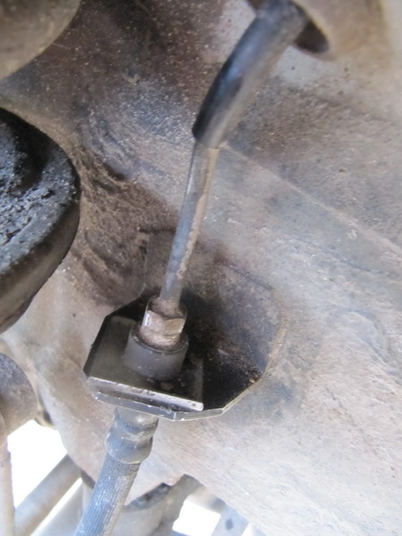

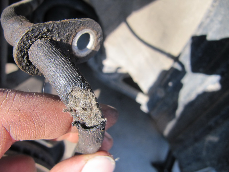

В общем, у меня порвался тормозной шланг на переднем левом колесе, только не знаю как снять один конец.. см. фото.. я хз как снять, знатоки, нужна помощь :s_o_s:
Комментарий к файлу: как снять?

Комментарий к файлу: порванный шланг ((
IMG_6081_новый размер.JPG [ 150.77 КБ | Просмотров: 1547 ]

там все легко и просто! верхняя пластинка вытаскивается и ключем на 10 откручивается!

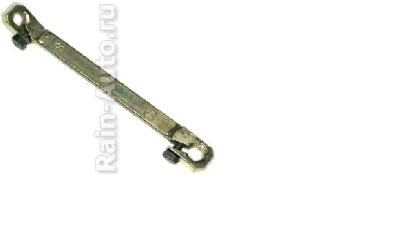

похоже, ты прав, тезка ) жаль, что не мог на месте сообразить. Не вышло бы все равно, если сообрази я - ключа на 10 разрезного (а не простой) с собой не было. И еще надо будет перед этим вынуть пластину- фиксатор.
что бы я делал без интернета...
вот собственно ключ разрезной

Ключ лучше не такой, а с поджимом для верности, грани целее будут.
Безымянный.png [ 62.39 КБ | Просмотров: 1533 ]
НЕ, такой не подойдёт. Шланг через разрез не пролезет.
