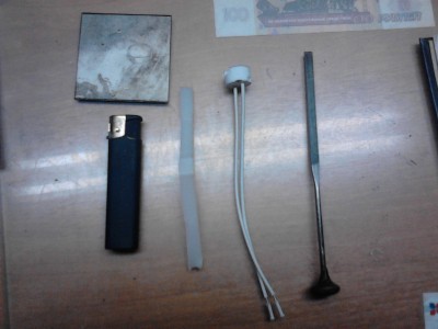

Комментарий к файлу: Мне понадобились: надфиль, зажигалка, металл. пластинка, цоколь G4-10 руб шт, полоска пластика типа капронового.
IMG_20130418_150237.jpg [ 479.85 КБ | Просмотров: 4379 ]

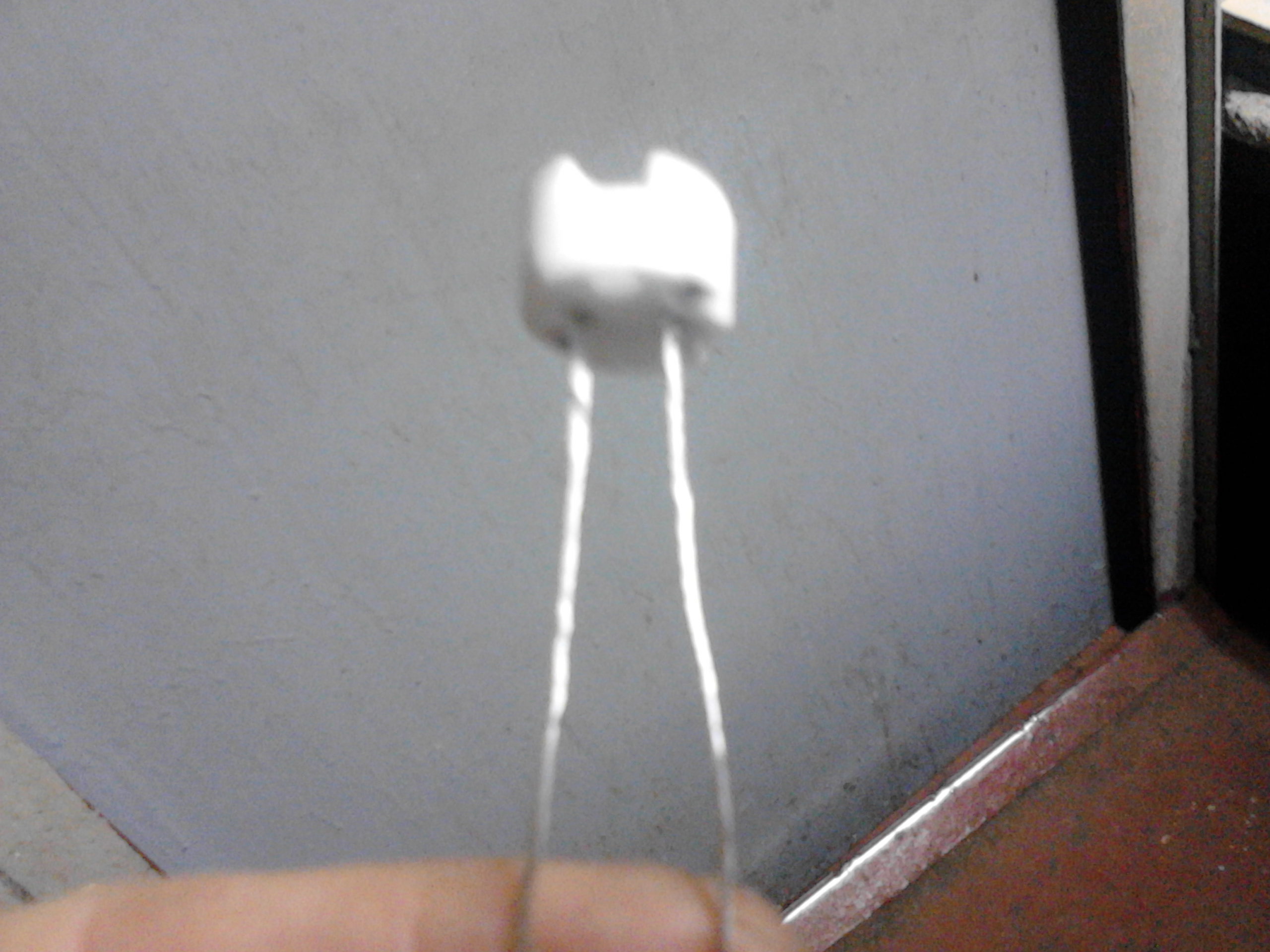

Комментарий к файлу: Выставить на пластинке с зазором, контакты развести параллельно поджигаем полоску пластика и напаиваем на контакты держим как можно ближе чтоб не остывала и наплавалась равномерной каплей. Можете попробовать сделать с эбоксидки.
IMG_20130418_132357.jpg [ 481.35 КБ | Просмотров: 4379 ]

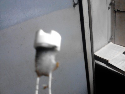

Комментарий к файлу: Получится вот так дальше дело за надфилем подгоняем по лампочке длина хвостика 15мм контакты загибаем и отрезаем лишнее.

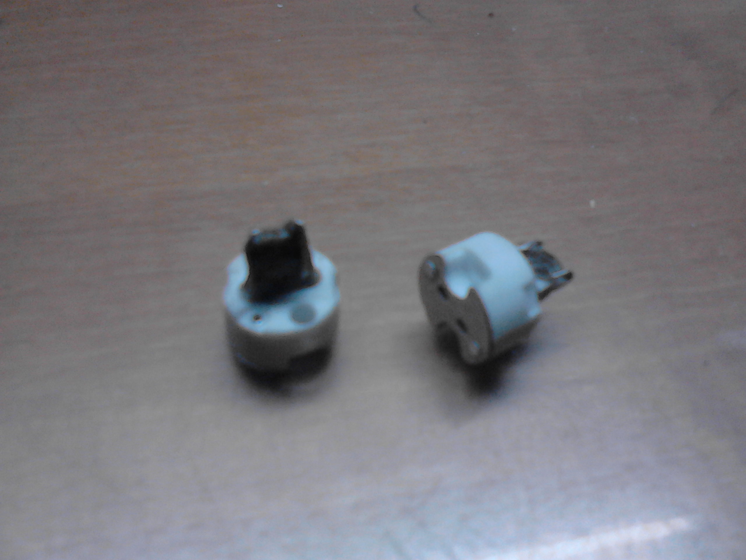

Комментарий к файлу: У вас получится два переходника для галогенных лампочек.
IMG_20130418_152539.jpg [ 373.41 КБ | Просмотров: 4376 ]

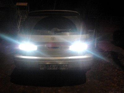

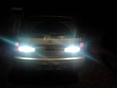

Смотрится примерно так, почему примерно фотала жена и фотали по быстрому так как спешили. Потом подробно фоткну если надо.
Лампа на 20Watt. Плафон не испортит, так как от стекла далеко и если знаете отрожателя над лампой нет что способствует не нагревать фонарь.

Родная лампа накала 18W, мебельная которую я использую галогенка 20W. Как нам всем известно галогенка светит ярче лампы накала :good:
IMG_20130421_230854.jpg [ 343.22 КБ | Просмотров: 4265 ]
IMG_20130421_230857.jpg [ 419.91 КБ | Просмотров: 4265 ]
