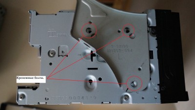

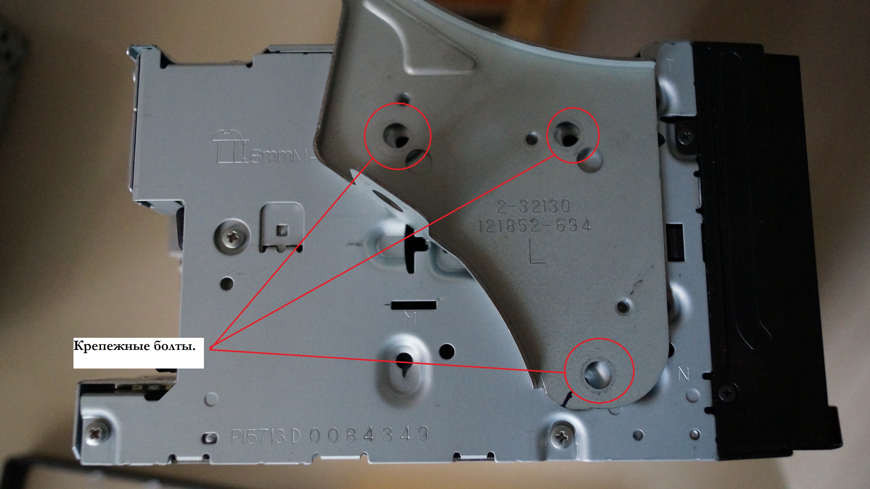

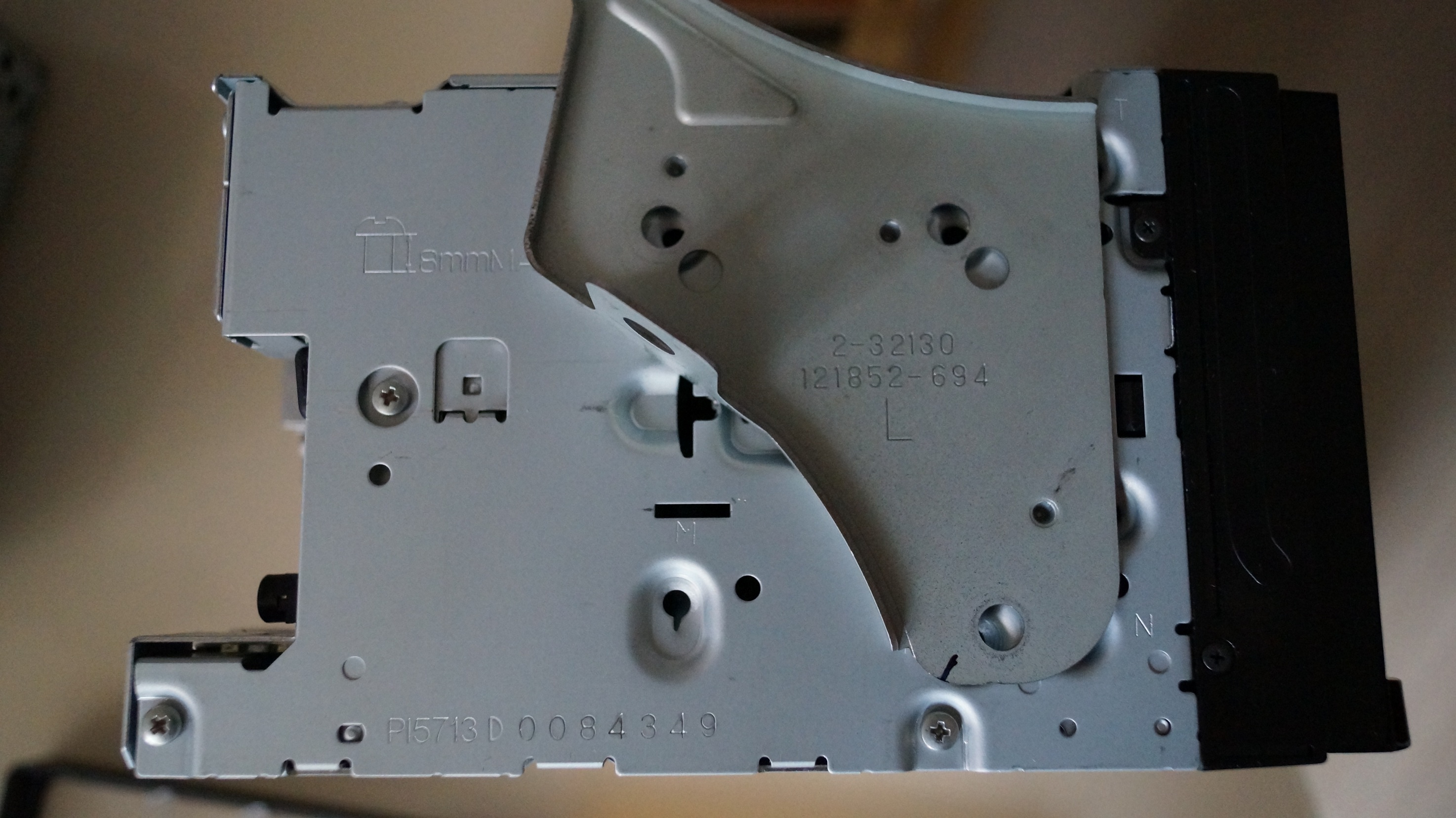

ребятки, а у меня крепление магнитолы вроде встает по уровню, но не прикручивается болтами.
кто как решал эту проблему?
фото прилагается
Добавлено спустя 3 минуты 2 секунды:
столкнулся с проблемой: крепление магнитолы встает на место, но крпежные болты не закрутить (под углом).
кто нибудь сталкивался с этой проблемой?
фото:
крепление.JPG [ 993.33 КБ | Просмотров: 2017 ]
крепление.JPG [ 1.01 МБ | Просмотров: 2017 ]
крепление.JPG [ 1.01 МБ | Просмотров: 2016 ]

Нужно просто было почитать, отверстия в пластине пересверливаются.

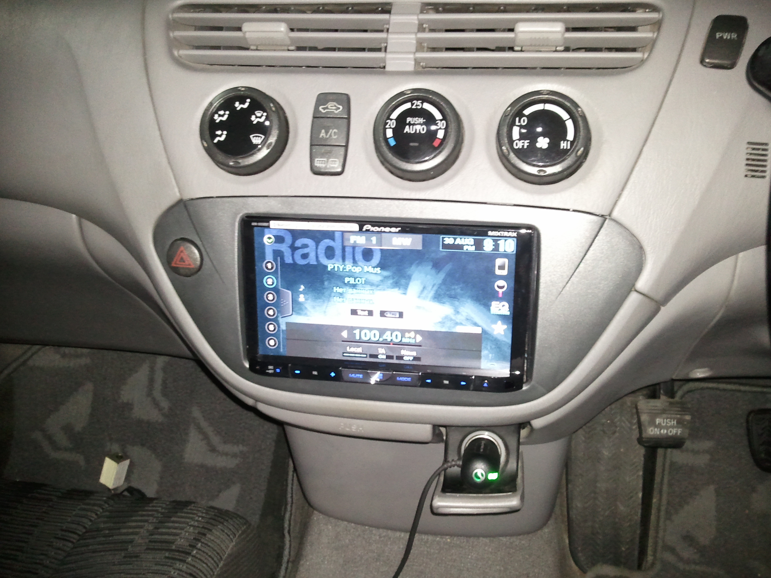

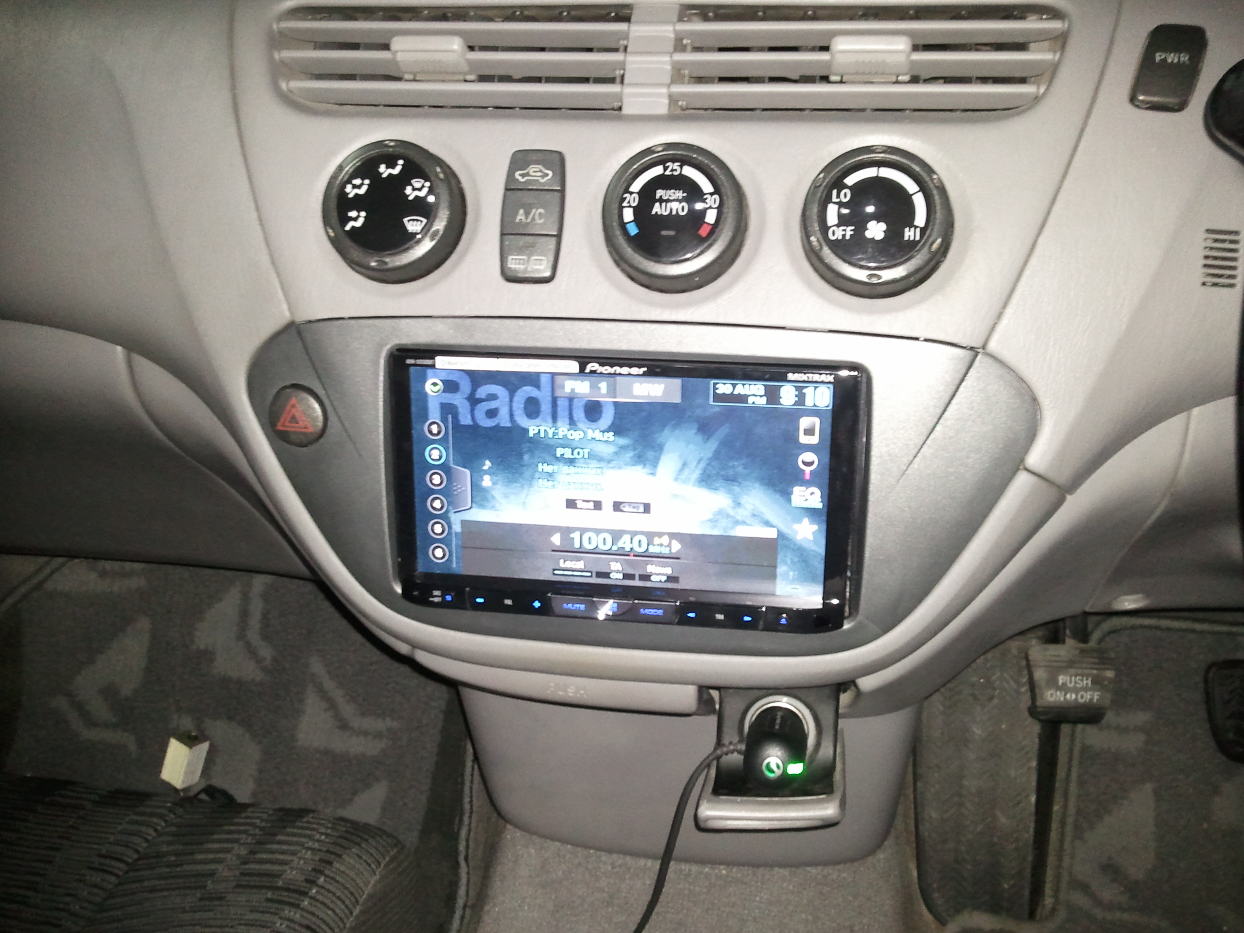

Итак: магнитола установлена.
Трудности:
1. не подходил крепеж
Решение - нашел саморезы 8*5 закрепил диагонально.
2. У магнитолы съемная панель (рамка не дает выезжать).
Решение двойное:
1. 2*2 шайбы m10 под нижний крепеж. (изменился наклон слегка)
2. Острым канцелярским ножиком аккуратно (филигранно) срезано 2mm с нижней части рамки.
Все работает.
(мультик пока не подключал - займусь на выходных)
p.s. тема была прочитана от и до на несколько раз. Видимо был занят вопросом сохранения мультика, что упустил из виду.
Фото:
20130731_225539.jpg [ 1.54 МБ | Просмотров: 2001 ]
20130731_210947.jpg [ 1.57 МБ | Просмотров: 2001 ]

У меня тоже не стыковались отверстия крепления, я завинтил на один болт и крепко держится, перекоса нет, да и деваться ей там некуда. Мафон встал четко и ровно, подрезал рамку с задней стороны, снизу тонкие лепестки мешали! Позже выложу отчет.

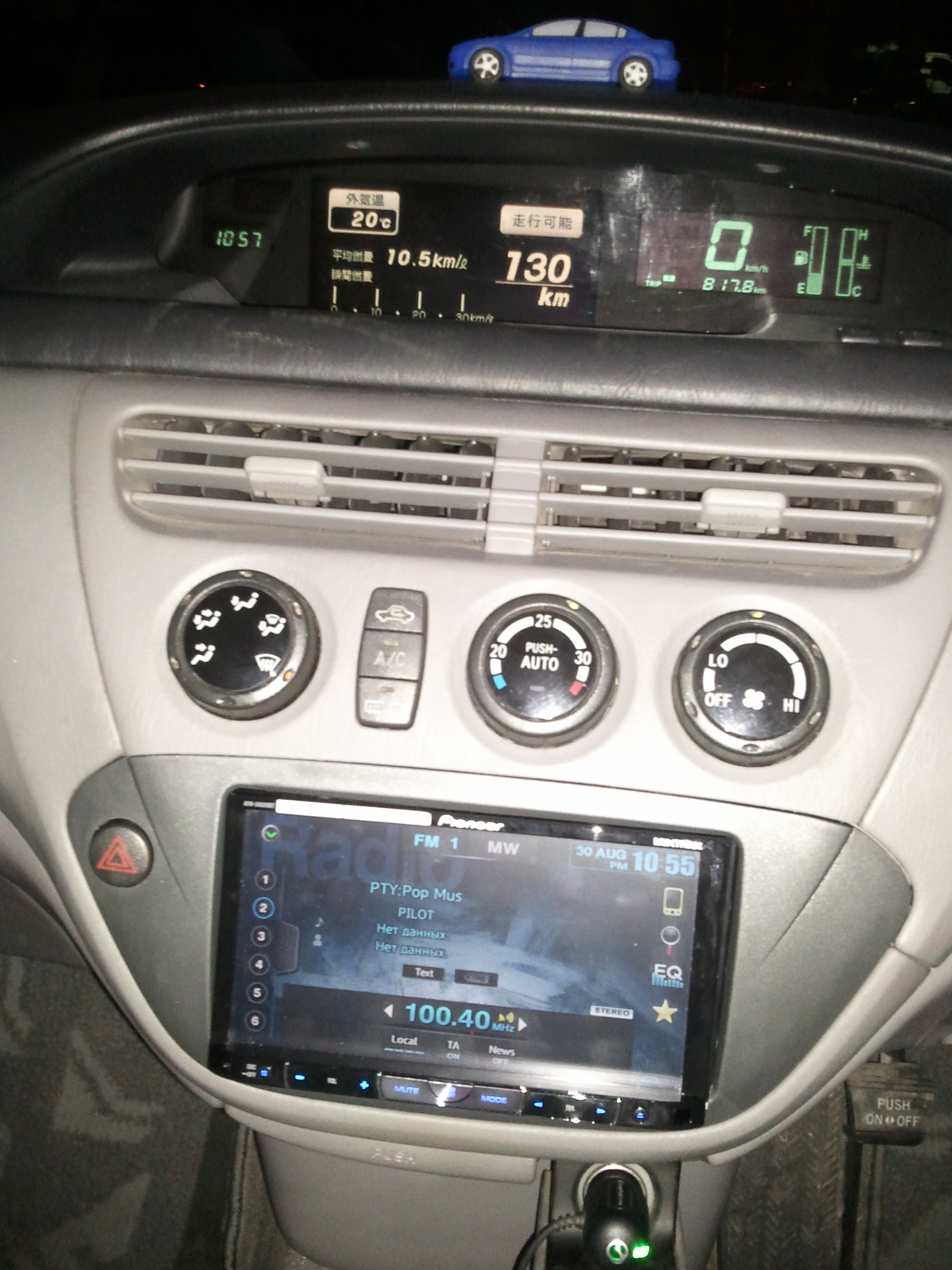

Кто разбирался в схемах...есть вопрос:
После выноса штатной бошки под сидение как то не адекватно отображается температура за бортом на табло....показывает всегда жарче, до этого все было нормуль. Есть подозрение, что усредняется темпер с салона и улицы, тк. за бортом было 24, а на табло на скорости 80км/ч показывало 31 на протяжении 20мин не упало....
Вопросы:
1. За что в схеме отвечают пины TX+ и TX- на разных разъемах? Я совсем отстегнул разъем от телека, синий вроде, может быть в этом дело?
2. Есть ли ваще связь мультика с датчиками температуры и по каким пинам?

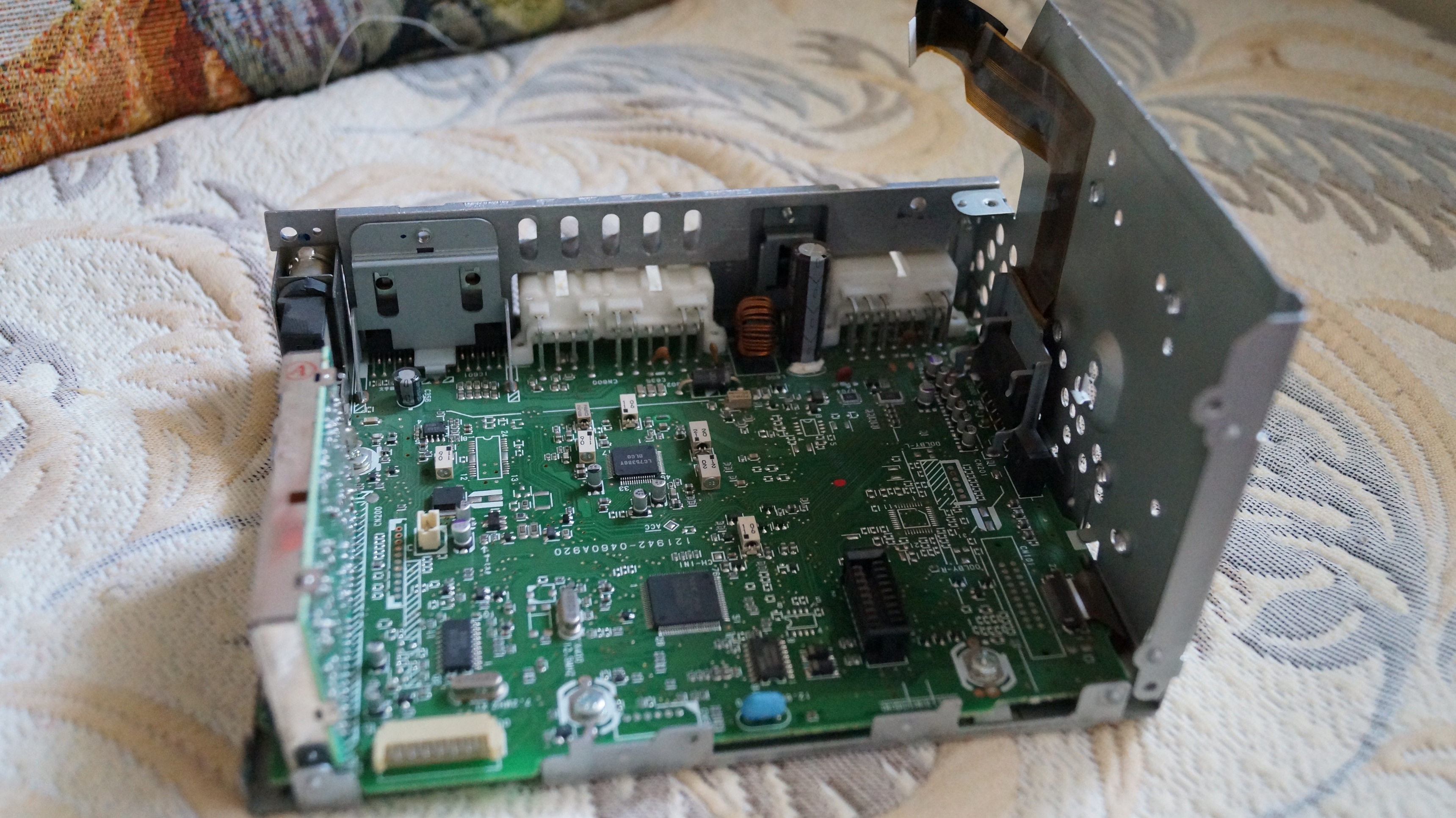

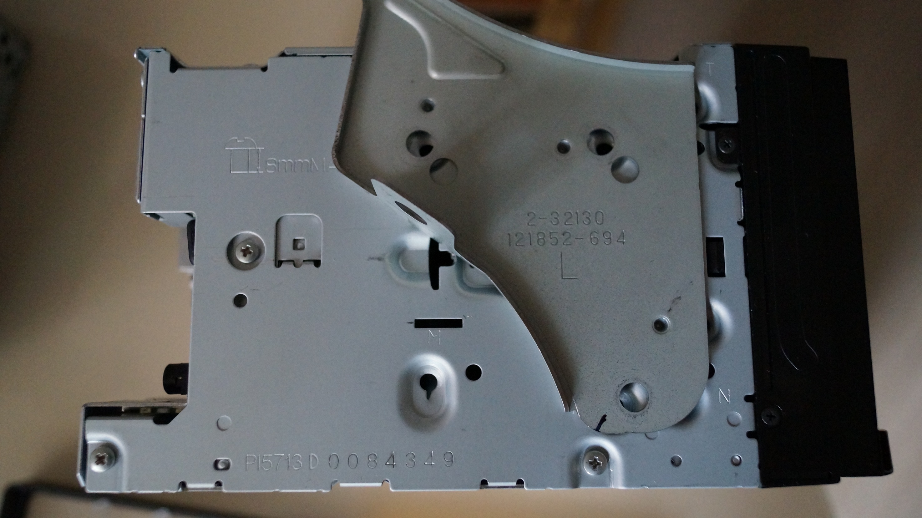

верно ли я понял?
Чтобы осталось управление мультиком нужна всего лишь эта часть магнитолы?
DSC02909.JPG [ 1.6 МБ | Просмотров: 1980 ]
Это шина данных для управления устройствами.
