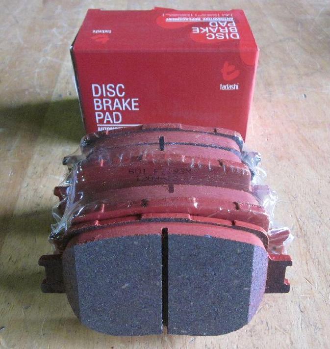

СообщениеДобавлено: 06 авг 2013, 05:49
Хочу немного реанимировать тему. Времени прошло достаточно, появились новые тормозные колодки.
Вот например увидел вот такие, CD2193M Тадаши, судя по надписям - реально японческие, никто еще не пробовал? отзывы есть?
Кстати, есть такие красные и вот появились еще зелёные...
:smile: :?: ...
TADASHI CD2193M.jpg [ 75.29 КБ | Просмотров: 2916 ]
