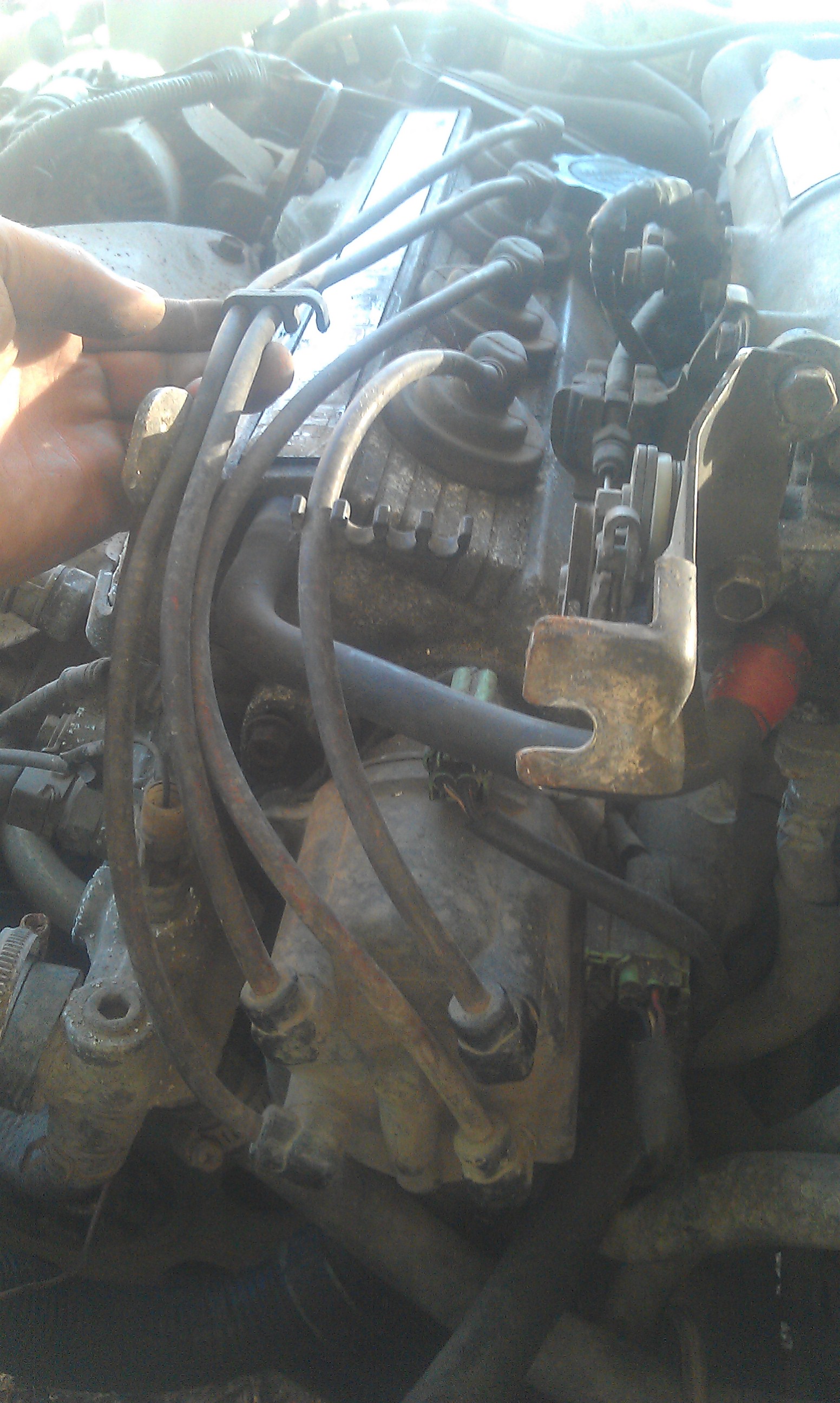

метки не покажу там крышку долго снимать штыри это обагрев
Добавлено спустя 45 минут 58 секунд:
что бы вскрыть грм мне подушку надо снять поэтому не могу ну и бегунок могу показать но завтра и зажигание не по меткам будет вот провода
3 1
4 2
Добавлено спустя 1 минуту:
зажигание шкив ставь в ноль на голове выстави и трамлер по центру
шланги это обогрев они с патрубка идут если что завтра с тела выкладывать не хочет а инета нет

а по фотке провода
24
13
Первый цилиндр у шкива ГРМ.

На фотке у zhenj25 трамблер со встроенной ВВ катушкой, т.е. получается родной. А тут если поставил катушку от восьмерки, получается трамблер от более свежего двигателя или движок менялся?
