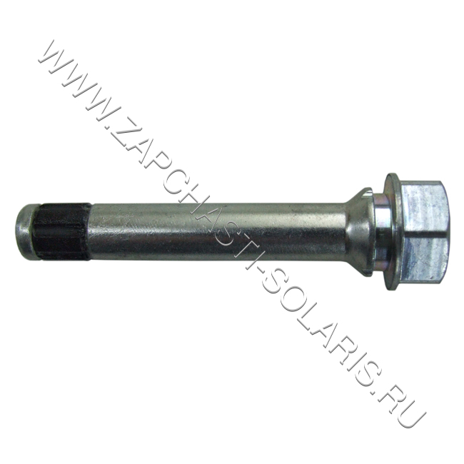

Знатоки проблема!обнаружил на нижних направляющих суппорта слева стёртый справа порванный манжет(не путать с пыльником).Ход педали тормоза увеличился.Вопрос:как долго можно ездить с такой болячкой?

Если не пыльник, то что за манжеты на направляющих? Имеете ввиду резиновое колечко на конце направляющей? На ход педали это не влияет, просто если у Вас задние барабанные тормоза, то пришла пора развести колодки(т.е. Вы не пользовались давно ручником который разводит задние колодки) отсюда увеличивающийся ход педали.

Нет,про задние понятно(колодки,ручник)всё ОК.Вы правильно поняли,в суппорте на нижней направляющей в конце стоит манжет шириной 4-5мм,так вот я собрал суппорт без них(обоим кирдык)А теперь жму на тормоза а у педали стал мягче и больше ход при этом качество тормозов не ухудшилось(пока)Просто мне кажется без манжета может разбить саму направляющую,или я не прав???Подскажите!

Привет. Если подтеков тормозухи нет манжет тут не причем. Если подтекает то я бы побоялся ездить.

На нижней направляющей манжет не даёт ей свободно ходить как верхней,для чего эти японцы так придумали не знаю,на многих моделях(японцы)эти манжеты вообще не предусмотрены

Речь про эту резинку?

про неё самую

ну как- разобрался? я менял эти резинки, когда забрякали суппорта. если есть знакомые в больничке- спроси жгут которым они руку перетягивают ,когда систему ставят, трубка такая мягкая,прозрачная, подходит на ура одеваешь на направляюший и обрезаешь по канавке, у меня пол года стоят все норм

Сегодня приехали эти направляющие , заказывал на экзисте , поставил , мой суппорт замолчал :D ! Весь мозг вынес своим дребезжанием :dash: ! :good: :beer:

Не догнал. Вынимал свои направляющие, у меня стоят безо всяких резинок. Вы где такие берете? Номерок можно? А то у меня кажется суппорта постукивают.

47715-50010
47715-50030
47769-50010 кажется он
