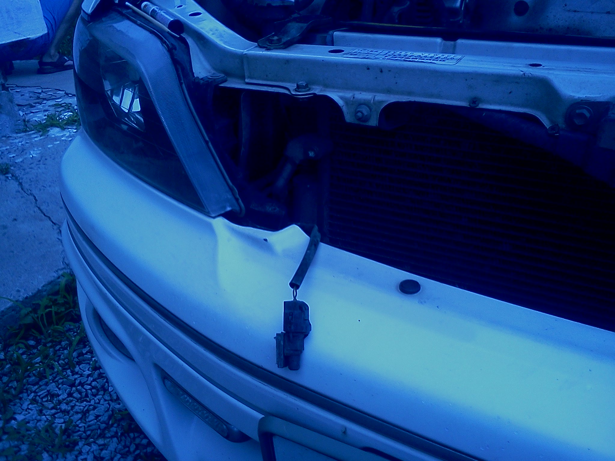

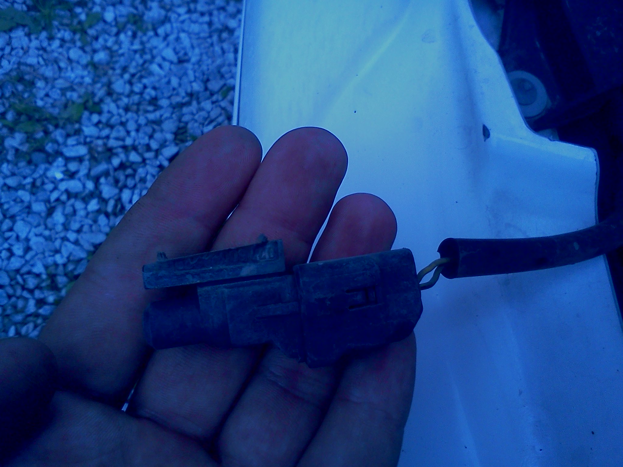

 Заголовок сообщения: Подскажите что за фишка
СообщениеДобавлено: 01 авг 2013, 07:26
Сообщения: 361
Тем: 47
Репутация: 105
Всем доброго дня, шарился под капотом и нашел фишке она соединена а вот провода от ее второго конца не отходит,я подумал вдруг оборван.решил у вас спросить фото прилагаю

 Заголовок сообщения: Re: Подскажите что за фишка
СообщениеДобавлено: 01 авг 2013, 08:19
Зарегистрирован: 28 фев 2011, 11:48
Сообщения: 105
О машине: SV50, 3S-FSE(D4)
это датчик температуры забортной. прочитай на форуме про него и поймешь.

опаньки а он так и должен с одним концом быть?
СообщениеДобавлено: 01 авг 2013, 08:40
Сообщения: 1389
Репутация: 350
да должен, там же элемент который температуру чует, как датчик ОЖ, одинаковый принцип, тока по правилам етот датчик не должен валяться под капотом, а должен быть закреплен внутри бампера, в специально отведенное для него место!
СообщениеДобавлено: 01 авг 2013, 09:39
Сообщения: 1510
Тем: 42
Репутация: 385
Первый признак того, что бампер снимали, а значит покраска или ещё чего было :)
Многие костоправы почему то наши датчики забывают на место воткнуть, тем самым можно нерадивого продавца спалить в итоге
СообщениеДобавлено: 01 авг 2013, 16:58
Может и так, а может просто меняли бампер штатный на тюненый, вот на радостях и забыли прицепить.
СообщениеДобавлено: 01 авг 2013, 17:40
Зарегистрирован: 11 дек 2009, 04:00
Сообщения: 115
Откуда: Братск - Ростов-на-Дону - Красноярск-Братск
О машине: zzv50 1zz 2002 г.
Этот датчик цепляется не к бамперу, а к металлическому усилителю, который закрывается бампером.
См. рисунок.
