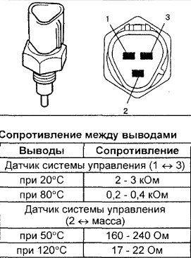

У меня была такая проблема. Сначала началось с того, что включаешь на D, отпускаешь тормоз, на газ не жмёшь, а она едет, набирает обороты и переключается. Потом вообще еле завёл, а когда завёл стали расти обороты. Поменял температурный датчик и всё прошло. Правда на датчике не совпадает маркировка с тем, который стоял. Кто знает- чем это чревато?

по датчику температуры
если работает, то с коэффициентом ты угадал, т.е. при повышении температуры сопротивление датчика уменьшается.
ДТОЖ.jpg [ 33.44 КБ | Просмотров: 1135 ]
