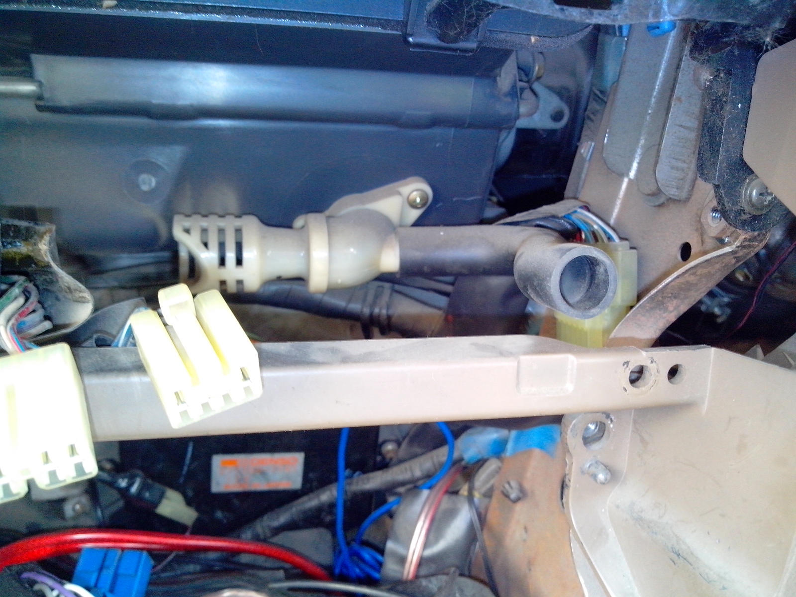

в общем сделал все по твоему совету....переключаеш режимы (ноги, стекло, лицо) слышно как заслонки двигаются...переключаешь температуру-тишина....разобрал "бороду" снял это блок управления температурой и заслонками...ну покрутил его в руке повертел...пыль протер....подключил обратно и о чудо!!!! заслонки зашевелились!!!!и даже тросик под капотом ожил!!!ну на заведенной машинке на прогретом движке, на холостую, 3 режим немножечко обжигает...ура...правда если учесть что хоть и последний день, но все таки еще лето...+15 градусов...посмотрим что хотя бы в -5 будет...но не все так уж удачно....осталось 2 проблемки...1 тросик то ожил...но когда его одеваеш на краник, то заслонки то слышно. а тросик нивкакую...только от руки разве что стал легко поправлятся в нужное русло...хрен с ним скинул тросик, открыл краник рукой пусть пока хоть так...хоть заслонки ожили....а еще все на том же холостом погазовал до 3-3.5 тыщ и прям с воздуховода ПОВАЛИЛ!!! струей отчетливый беленкий выхлоп...прям таксикоманская машина какая то :D ...ну этот трабл тоже решился кнопочкой "рециркуляция воздуха"....чтоб воздух сосал не с улицы а с салона...ну-с....посмотрим что будет дальше, но войну мы определенно начали выигрывать)))
вот кстати фотка непонятного патрубка.....есть подозрение что это от датчика температуры в салоне...кто подскажет он это или нет? и что это тогда?

ну вот и хорошо. а трубка хз что это)
