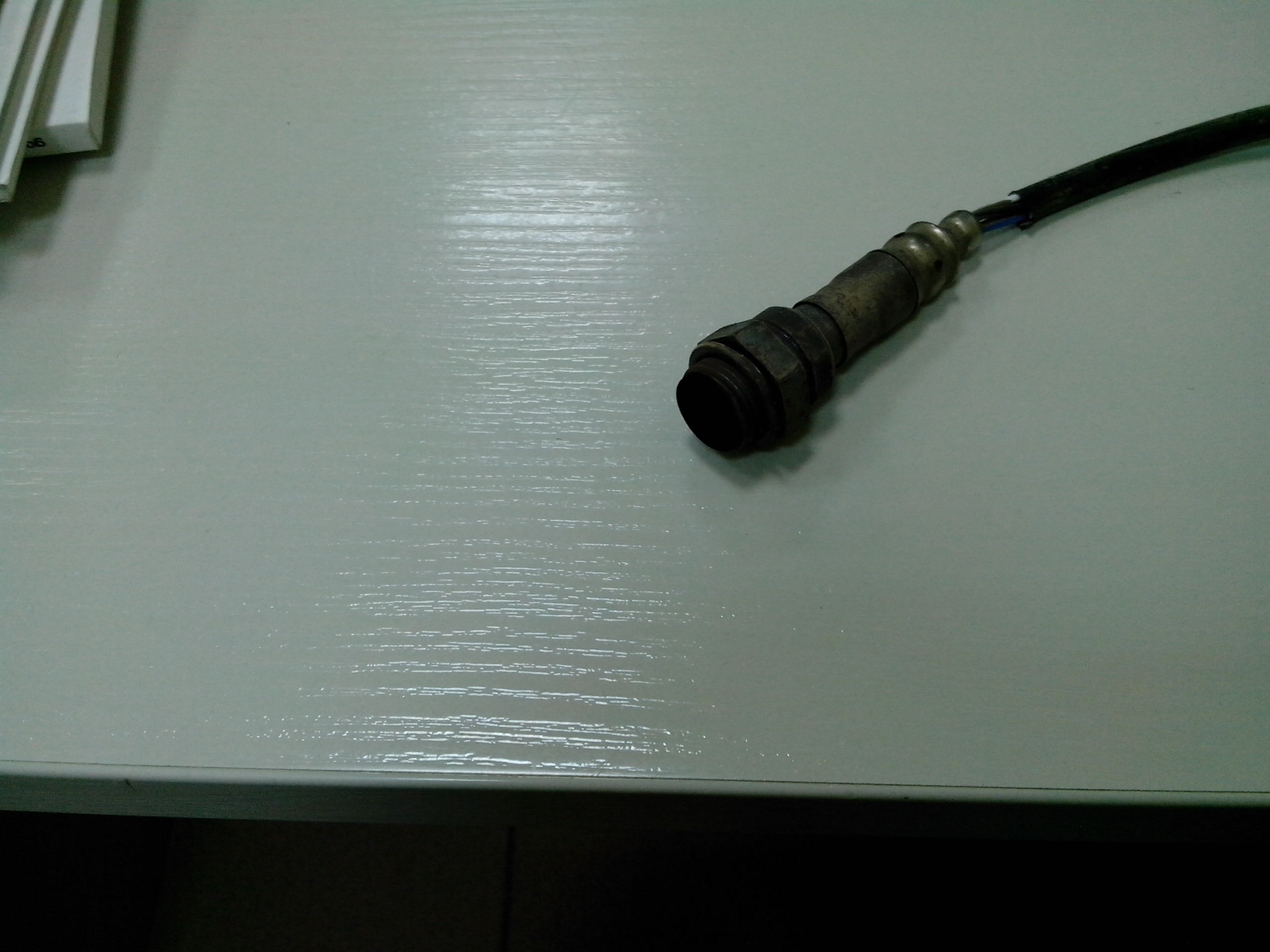

Поменял себе кислородник, поставил НЖК-овский NTK OZA624-E4. Прокатился немного, пока не почувствовал глобальных изменений, посмотрю за расходом.
А родной мой ваще мертвый был, я такого раньше не видел... 8O
Неудивительно, что висела ошибка 21, датчит полнлстью отгорел....
вот фотки:
В инструкции по установке сказано, что длина проводов нового датчитак должна быть равна длине старого, у меня в результате соединения получился длинне на 3см, может кто сказать критично это или нет?

 Заголовок сообщения: Re: Чистка и проверка кислородного датчика. Аналоги...?
СообщениеДобавлено: 15 сен 2013, 18:53
Сообщения: 12745
Нет.
