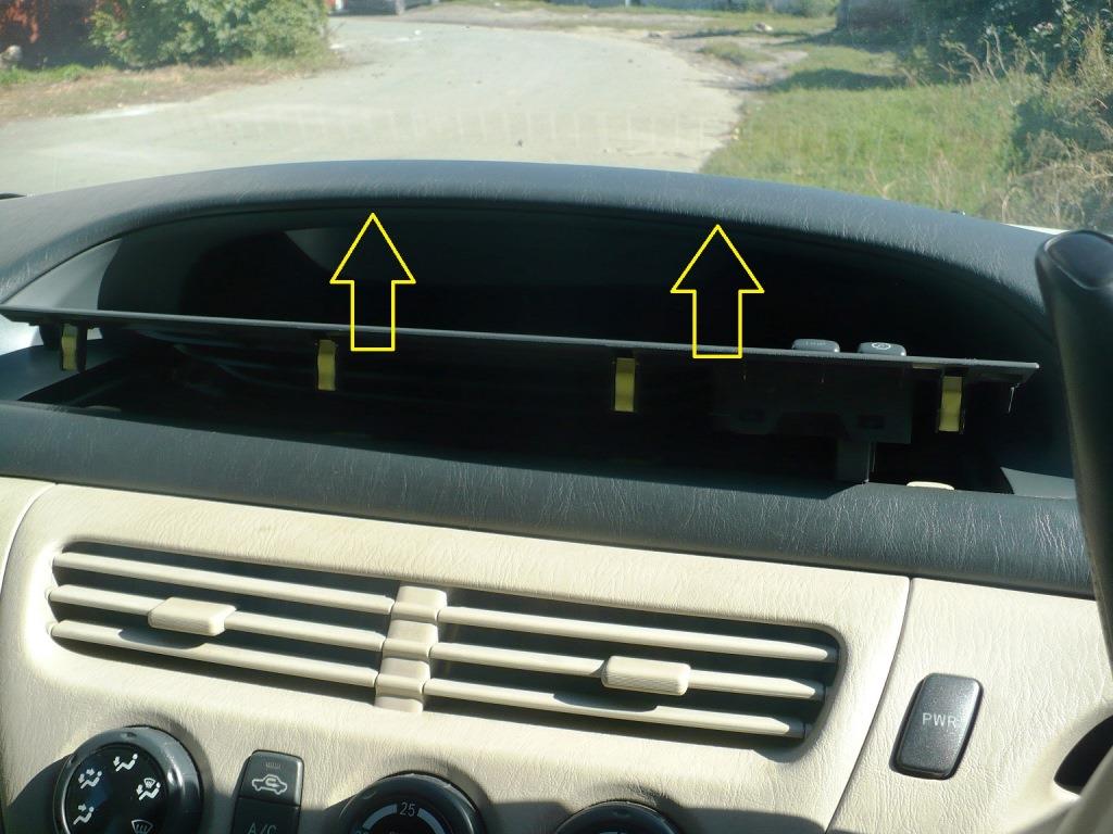

Привет всем! Подскажите как разобрать пластмасу в центре панели вокруг инфопанели? Вроде низ на клипсах с четырех сторон ? Сломать боюсь.

Я правильно понял ' что нижнюю панель подняли с 4 клипсами и тянем на себя ? Взаде нету клипс?
 Заголовок сообщения: Re: Как снять датчик освещенности?
СообщениеДобавлено: 23 сен 2013, 21:18
Да, выводишь из зацепов.

Спасибо буду пробовать!

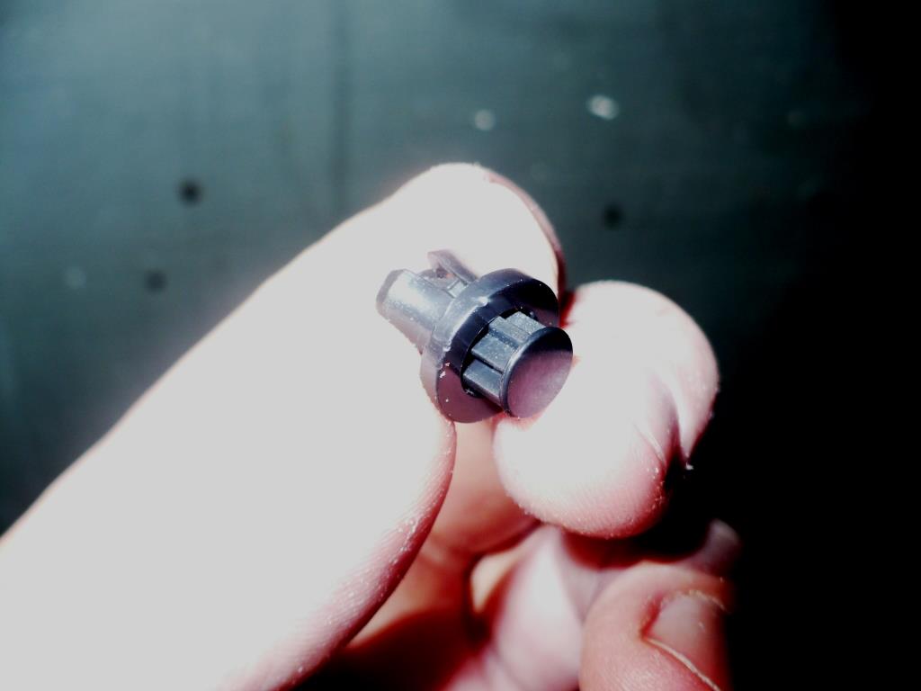

Пистоны
P1030751.JPG [ 49.75 КБ | Просмотров: 2673 ]
P1030752.JPG [ 112.85 КБ | Просмотров: 2673 ]
