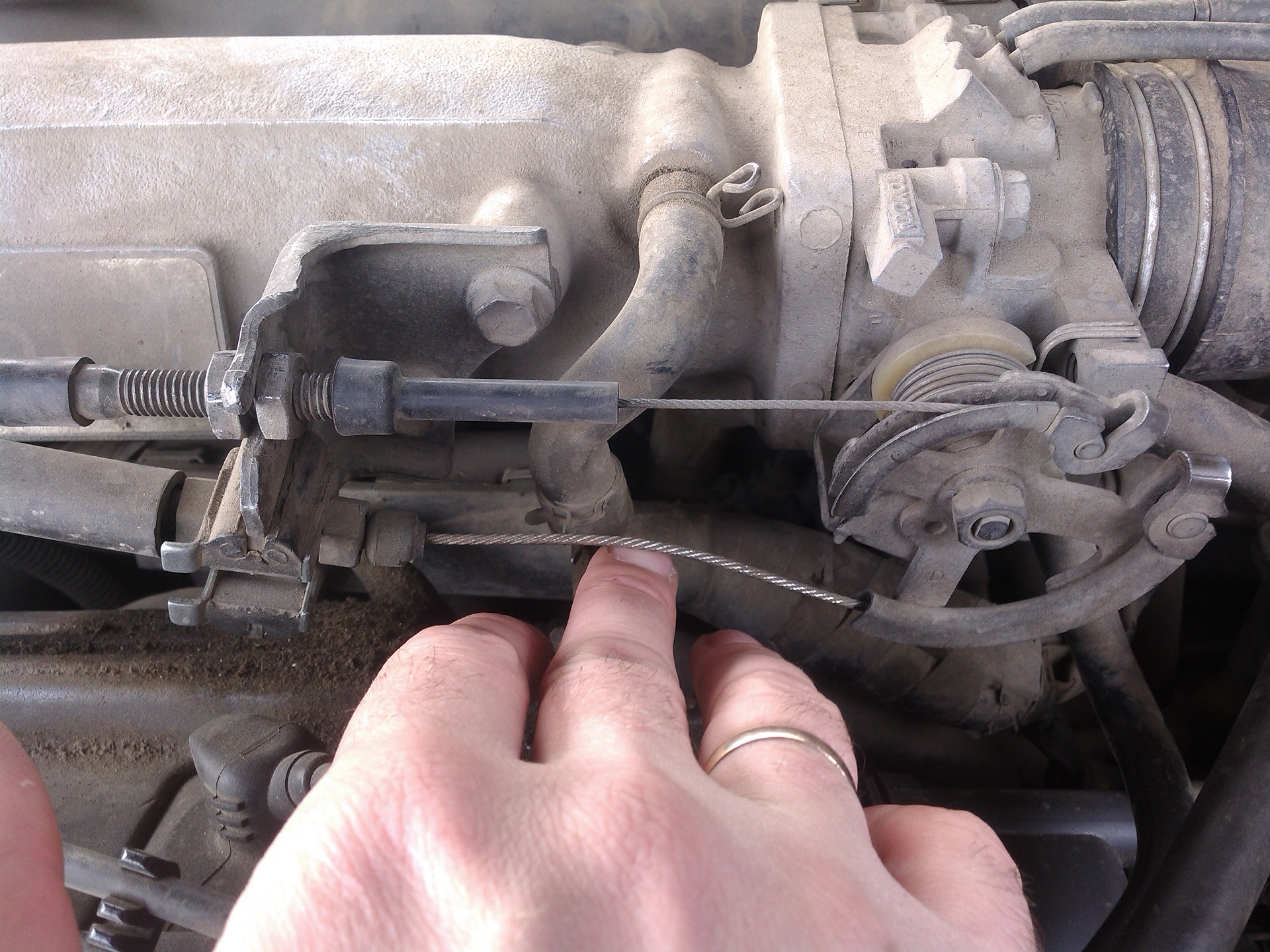

какой тут фаил изображения? не кидается фото?
Добавлено спустя 5 минут 51 секунду:
кидаю
Добавлено спустя 9 минут 3 секунды:
кидаю
Комментарий к файлу: выход пупырка
IMG_20130926_1429400.jpg [ 836.24 КБ | Просмотров: 1298 ]
Комментарий к файлу: холостой газа
000.jpg [ 976.03 КБ | Просмотров: 1296 ]
Комментарий к файлу: холостой кика
IMG_20130926_143.jpg [ 802.71 КБ | Просмотров: 1296 ]

Можно утопить до одного мм, но проверять нужно при нажатии педали газа до конца, т.к. лишняя слабина тросика может не дать максимальное открытие и соответственно данная регулировка будет не правильной.

так вот именно. я по разному проюовал. если делать 0-1мм чтоб торчал пупыр то 2я 5-10кмч, 3я 30-35кмч, 4я 50-55кмч! я тросом вывел до норм скорости ( 15-20, 40-45, 60-65) заслонка откоывается полностью.

Я имел ввиду, что регулировать нужно при нажатой педали газа, на фотках вы рукой открываете заслонку. Если теперь все в норме, то хорошо.

хорошо что все хорошо) завтра попробую с педалью проверить для уверенности. спс за советы!
