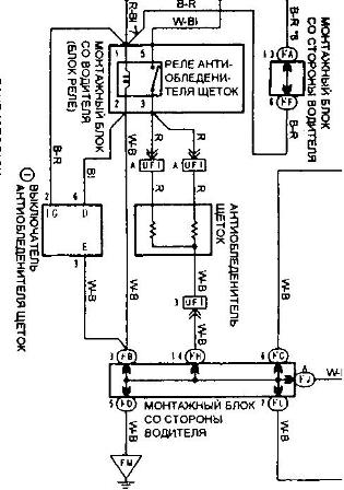

К стати, еще вопрос, сейчас книги под рукой нет, посмотреть не могу. На включение антиобледенителя стоит простая кнопка или какая то хитрая? И зачем там 2 предохранителя, 1- на 7,5 второй на 20 (кажется) А?

Один (7,5А) на реле стоит, второй (20А) на сам обогреватель, кнопка на схеме нарисована в виде квадрата с тремя проводами, а какая она - догадывайся видимо сам.

Там включается вроде от кнопки обогрева заднего стекла, а на схеме скорее таймер, они же отключаются через 15 мин. Все равно не понятна цель включения при заведенном двигателе, что то я ни разу не сидел в машине просто с включенным зажиганием. Если делается автомат, то ручной регулятор зачем?
