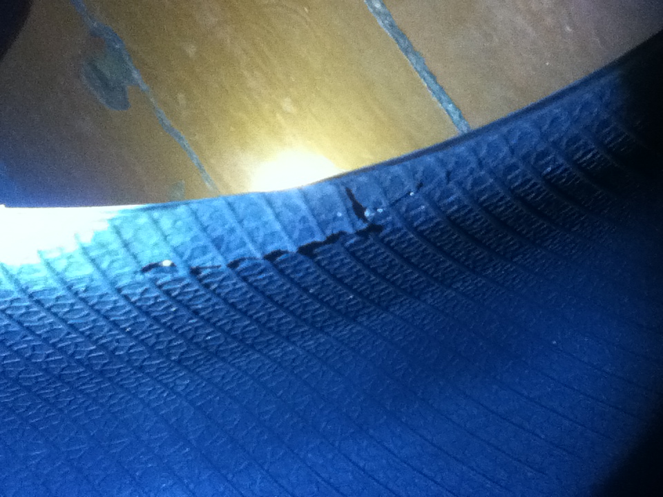

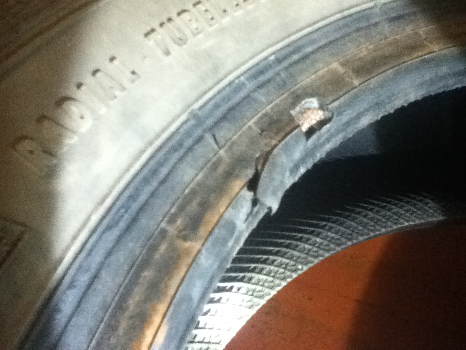

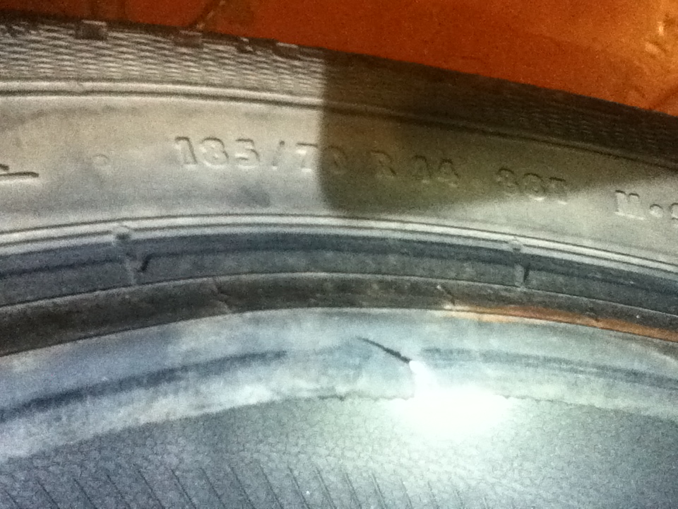

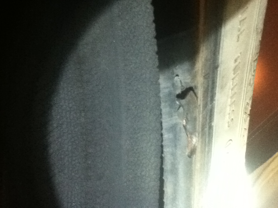

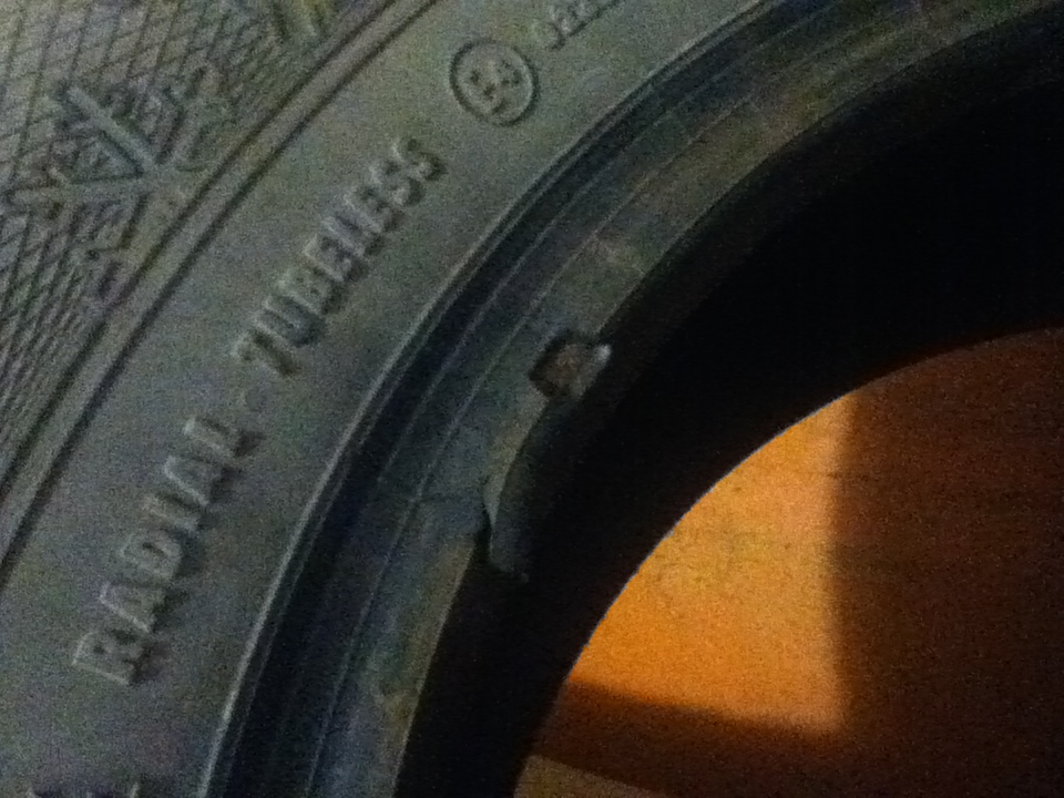

Добрый вечер.
У меня есть 4 баллона Gislaved nord frost 5,но на одном колесе в районе корда,порезы 2шт. На шиномонтажке сказали "ставь камеру,да летай хоть со скоростью света" :D
И тут у меня возник вопрос,если я поставлю в одно колесо камеру,а остальные 3 без камерные будут,что измениться? Какие недостатки? Купил и не заметил косяк :-x
IMG_2926.JPG [ 251.16 КБ | Просмотров: 5318 ]
IMG_2927.JPG [ 253.13 КБ | Просмотров: 5318 ]
IMG_2928.JPG [ 261.45 КБ | Просмотров: 5318 ]
IMG_2929.JPG [ 202.06 КБ | Просмотров: 5318 ]
IMG_2930.JPG [ 279.86 КБ | Просмотров: 5318 ]

Да ничего не будет. Ставь камеру и не мучайся.

тоже думаю ничего страшного, но вот только колесо с камерой лучше поставить назад

У меня даже стояло одно колесо с камерой. Дотер баллон и поставил бескамерку на место. Ставь не бойся.

Спасибо мужики за советы!Баллон как новый просто,зиму точно на камере катать придется)) Завтра камеру поеду искать.

Колесико с камерой будет тяжелее. Я бы обул два в камеру и поставил их на заднюю ось.

камера и нет проблем вообще !!!

Сегодня заехал к реально знающим людям,сказали что ставь так,это вообще фигня,ничего жизненно важного не задето,корд цел.Аж от души отлегло) Поехал на ш\м там их от балансировали все дела... поставили "пораненное" колесо назад,проверили,всё норм нигде не сопит,езжу))

с внутренней стороны надрыв, думаю сифонить будет, я бы не рисковал и поставил камеру

Ставь камеру ,не мудри! У Тебя действительно надрыв внутри!!!-При первом упоре об бардюр или другое припятствие спустит.Или ещё хуже- при попадании на скорости даже в малейшую яму чревата встреча с "бледной косой"! Она если схватит,хрена с два отпустит к шиномантажникам за советом!!!

Дело в том что на фото всё намного серьёзней выглядит нежели в реале,там не надрыв а порез.Покатаюсь,завтра посмотрю,сегодня 40 км накатал по ужасным дорогам,ухабам,всё пучком.Тем более 2 камеры я уже припас))) При первом намёке на спускание поставлю их.
P.s сегодня с другом стояли в пробке и как раз таки обсуждали тему, камер в колёсах, что если прбил то сразу спустит, в эту же секунду у кого то стрельнуло колесо))) причём не слабо)
