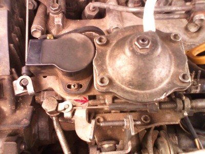

Нашел проблемку, но могла ли она служить большому расходу топлива хочу спросить у вас мои верные товариши! Изображение
Вобщем глянул на ТНВД и увидал такую историю. Тросик перетянут причем на много!
Добавлено спустя 4 минуты 19 секунд:
Скинул тросик и думал сначало не заведется, а вдруг завелась и работает на таких оборотах на фото!
Могло ли это служить высокому расходу топлива? Вот ламочка загорелась пройдено на 20 литрах 136 км пздц

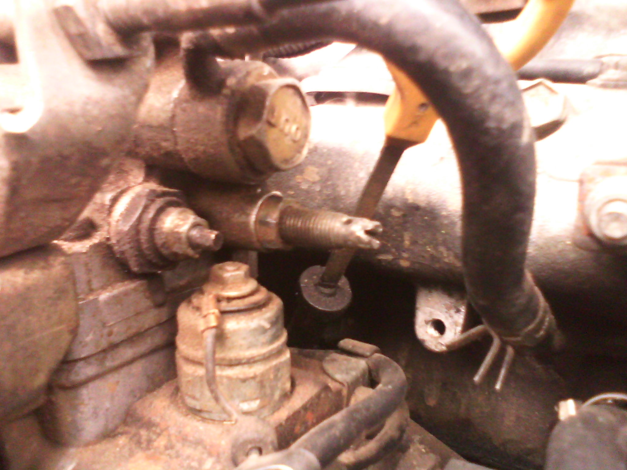

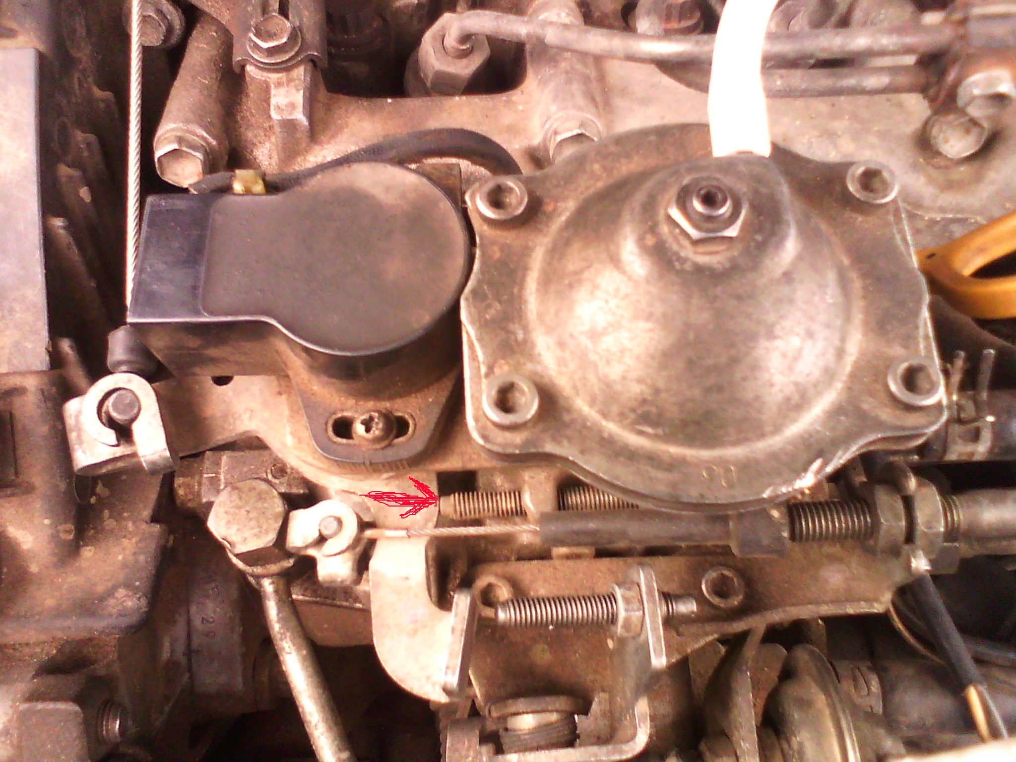

винт циклической подачи длинный
закручивая его увеличиваешь подачу,выкручивая уменьшаеш
при уминьшение подачи будут опускатся обороты хх,для того что бы их поднять нужно подкрутить винт,который сейчас у тебя совсем откручен
винт находится на корпусе тнвд,помечен стрелкой

Тоесть из за этого у меня может быть бешеный расход?
Добавлено спустя 14 минут 44 секунды:
Ну я просто ослабил трос и эта штука стала в таком положении,Изображение
Стало по приемистей и обороты упали, по расходу пока в процессе замерения
Добавлено спустя 9 минут 6 секунд:
Ну у меня больше этот винт закручен, Изображение вот так как то! А фото тнвд это с вашей машины?

ну виш как получается,походу у тебя подача топлива почти на всю открыта попробуй его вывирнуть маленько
только по чуть чуть,примерно по пол оборота винта
ну и соответственно большим винтом поднимай хх
смотри что получается,можно ли еще поджать
