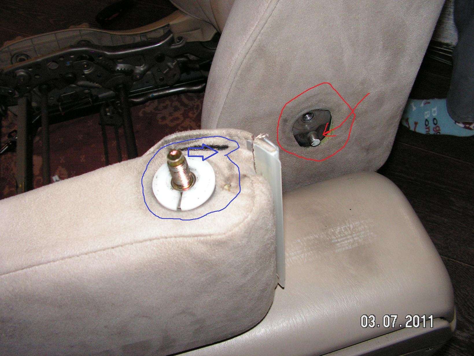

Там вроде стопора что-то,на фото видно.Либо на кресле (красным) ,либо на подлокотнике (синим ,вид должен быть примерно как нарисовано). Удачи в ремонте.
PICT0044.JPG [ 455.63 КБ | Просмотров: 1138 ]
