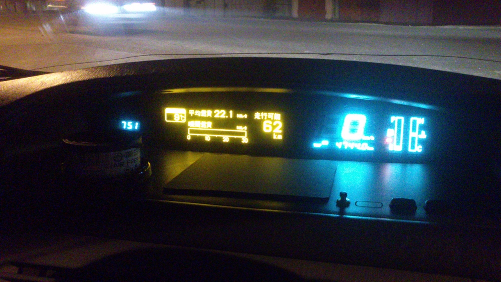

Из моей висты вышел бы неплохой гибрид!
DSC_0159 (1000x563).jpg [ 409.01 КБ | Просмотров: 1125 ]
Окуеть :crazy: :good:
Получается 4,5 литра на сотню 8O Читал где-то что у этого мотора расход 4,2 литра на 100км при скорости 60 км/ч. Но это у нового двига наверное :wink:
У кого нибудь хватит нервов проехать 100км со скоростью 60 не останавливаясь? :mrgreen:
