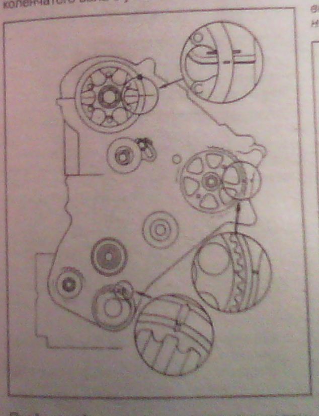

если можно то подробно, что где откручивать, и где метки стоят

как то так))
IMG_20131025_084032.jpg [ 184.56 КБ | Просмотров: 2535 ]
IMG_20131025_083729.jpg [ 67.12 КБ | Просмотров: 2535 ]
