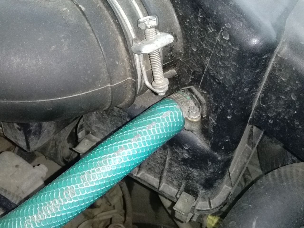

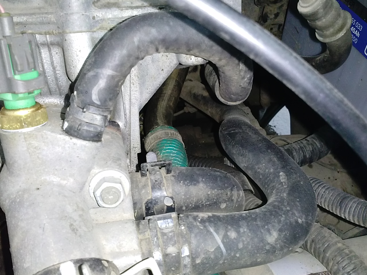

Вот, сходил сфотал переделку ЕГР
CAM00256[1].jpg [ 494.27 КБ | Просмотров: 4264 ]
ввод в фильтр
CAM00257[1].jpg [ 587.95 КБ | Просмотров: 4264 ]
соединение с трубой (предварительно отрезав её пополам)

Я так понял эту трубу надо отрезать которая соединяет EGR и выпускной коллектор, на неё надеть шланг и завести в фильтр а выпускной заглушить. А какой материал использовали для заглушки
 Заголовок сообщения: Re: Удаляем катализатор. Чистим коллектор. Глушим EGR на D-4...!
СообщениеДобавлено: 05 ноя 2013, 21:26
Сообщения: 420
Тем: 42
Репутация: 205
Из металла листового двоечки, на гильотине вырубил и под фланец затянул с родной прокладкой

Здравствуйте. А при переводе на чистый воздух, расход топлива не увеличился и как работает движок?
СообщениеДобавлено: 07 ноя 2013, 22:45
Сообщения: 420
Тем: 42
Репутация: 205
Ничего не изменилось, кроме того, что дрянь выхлопная перестала в двигатель попадать
