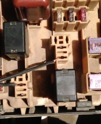

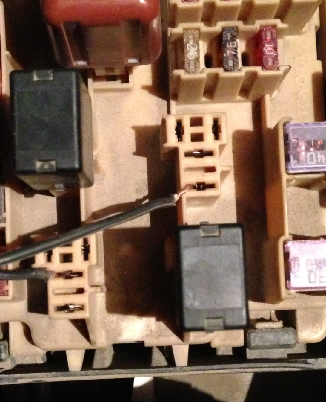

5.перемычкой,взял нарояжения с реле EFI,после прокрутки зажиганием,насос работает,но без перемычки молчит,пробовал поменять с др.машины,то же самое,а мое реле на ней работает.это говорит что нет напряга на реле топливного насоса?или что?проверил тестером,напряг слабый,но есть.машина все равно не заводится.
6.давление бензонасос подае,вроде нормальное,пальцем не смог зажать.
Комментарий к файлу: в таком состоянии,насос качает после прокрутки зажигания.Я всегда думал,что насос должен качать до прокрутки.

Реле heater это отопление и кондиционирование. Бензонасос включается только при включении стартера, это все можно было прочитать. Не указано: причина обращения (не заводится, троит или не тянет?) и после чего это началось? Или все нормально, авто ездит и просто не работает бензонасос?

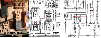

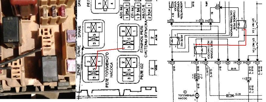

МатвеевСергей писал(а):
...завтра поменяю,датчик коленвала,если не он то вообще без понятия,изза чего все это случилось.
Причем здесь датчик коленвала? Искра же есть.
Сам посмотри куда ты перемычку поставил, ты продублировал штатное соединение м/д релюшками и все заработало.
Вот там и копай, может достаточно контакты зачистить, поджать и.т.д.
