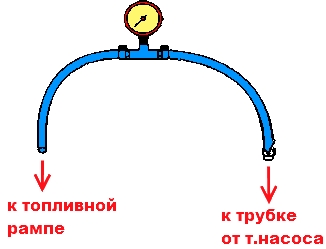

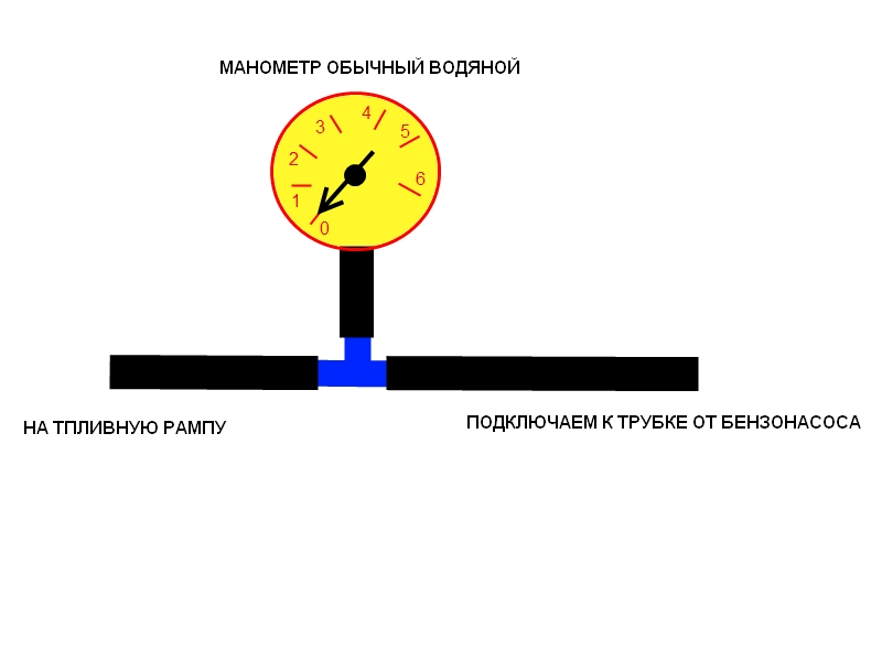

Перед зимой чистил форсунки, проверял давление в системе. Манометр брал обычный водяной на 6 атмосфер, шланг от ВАЗ инжекторной разрезал пополам вставил тройник, подсоединил манометр, промерял давление при работе мотора, потом заглушил и наблюдал часа два, падает давление или нет. Оказалось все в норме. Вазовский шланг отлично подходит.
ОСОБОЕ ВНИМАНИЕ ЗАКРЕКПЛЕНИЮ И КАЧЕСТВУ ШЛАНГОВ!!!
ТАМ ДАВЛЕНИЕ И БЕНЗИН!!!

Вот небольшая статья про Диагностику по давлению топлива :arrow: :arrow: :arrow: http://chiptuner.ru/content/pressure/
